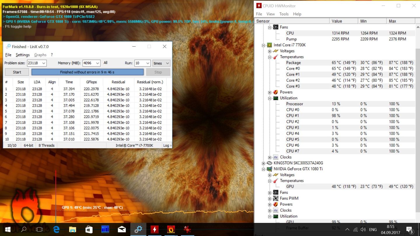

Frost писал(а):
zubr_rus, к одному радиатору подключил? И какие температуры стали на проце после этого?
Без скальпа, разгона и бу пасте ;)
как-то так:
IMG_4.jpg [ 189.28 КБ | Просмотров: 2618 ]
С уважением, Алексей.

Регистрация: 07.03.2008
Btulhu писал(а):
а вода сначала на проц идет или куда?
На проц - у него TDP 90, у карты - 250. Это пиковые, разумеется.
