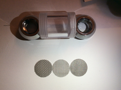

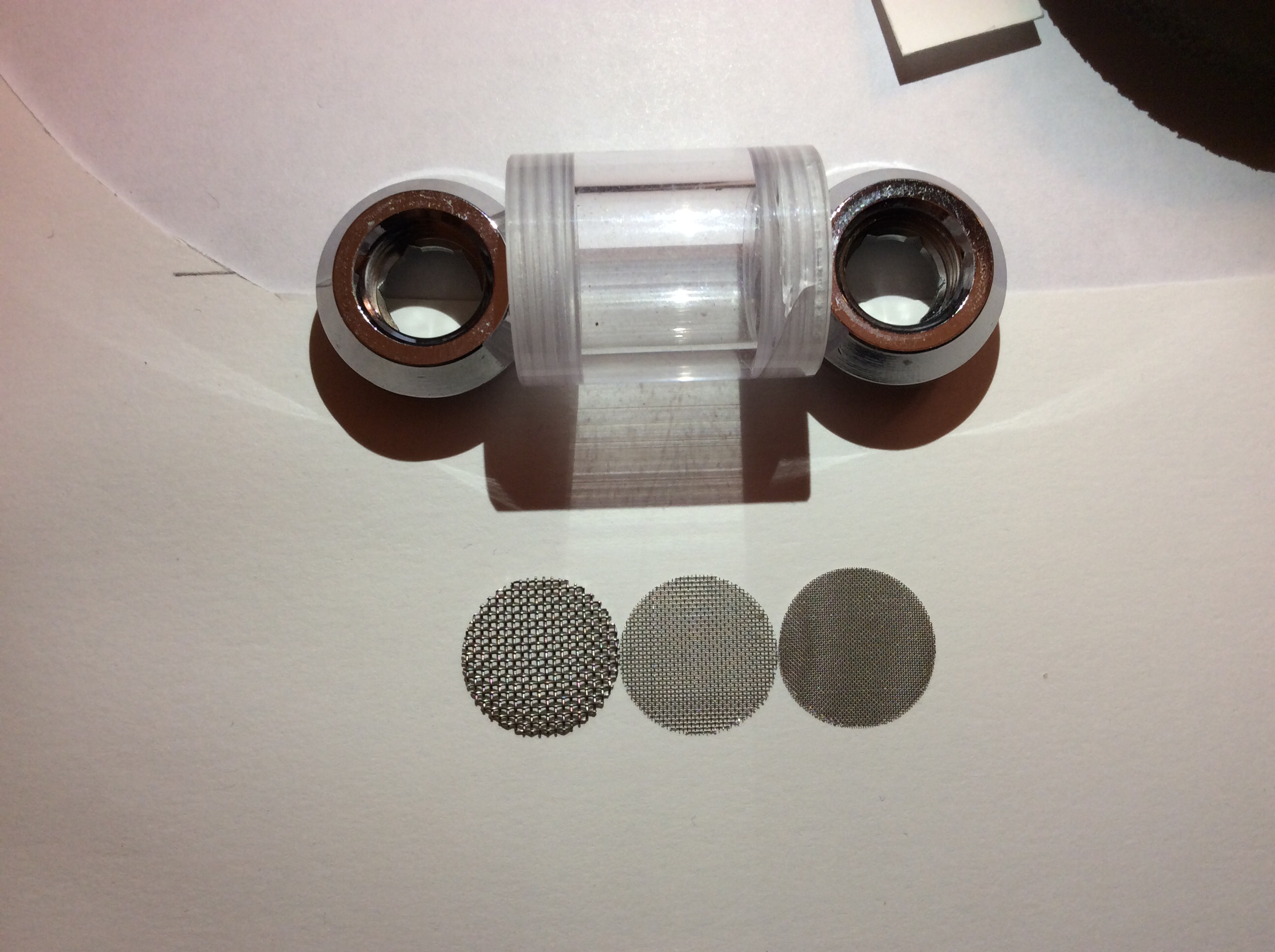

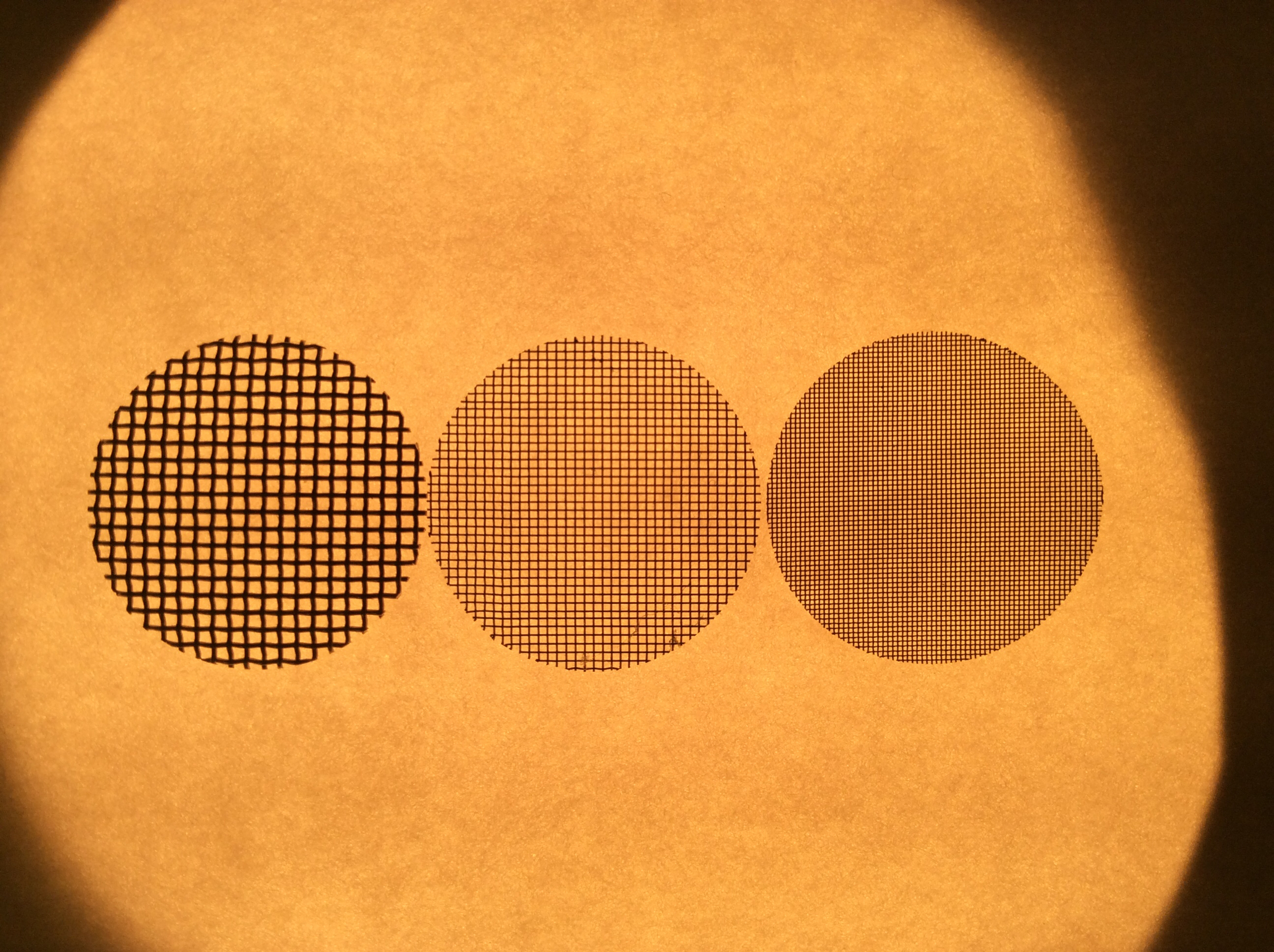

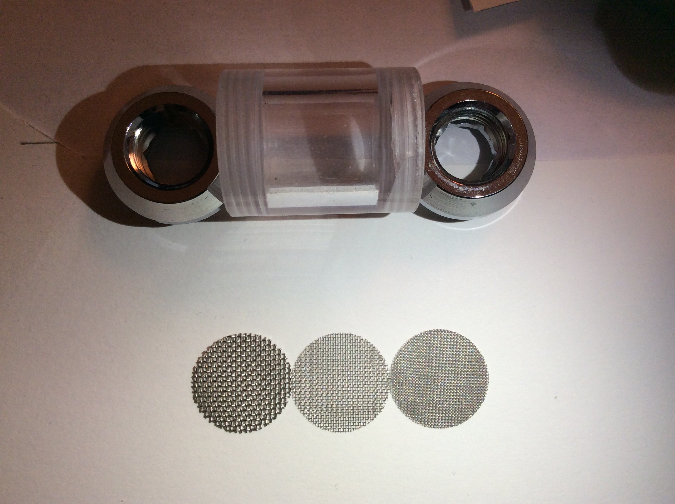

У меня стоял фильтр от Barrow около 8 месяце, за это время ничего толком там не было на сетках. Однако снял, т к по неопытности акриловая трубка треснула незаметно и дала течь :-(
фото сеток, может кому пригодиться
Комментарий к файлу: фото сеток 2 над лампой
A94D3CB4-08CB-44D6-A8A0-32D2D8C0BFEA.jpg [ 2.87 МБ | Просмотров: 1795 ]
doc646755_458644400.png [ 6.25 МБ | Просмотров: 1804 ]
Комментарий к файлу: фото сеток 1
doc646755_458644375.png [ 6.89 МБ | Просмотров: 1804 ]
Ну а где масштабная линейка? И так понятно, что полный отстой, но хоть бы размеры были...

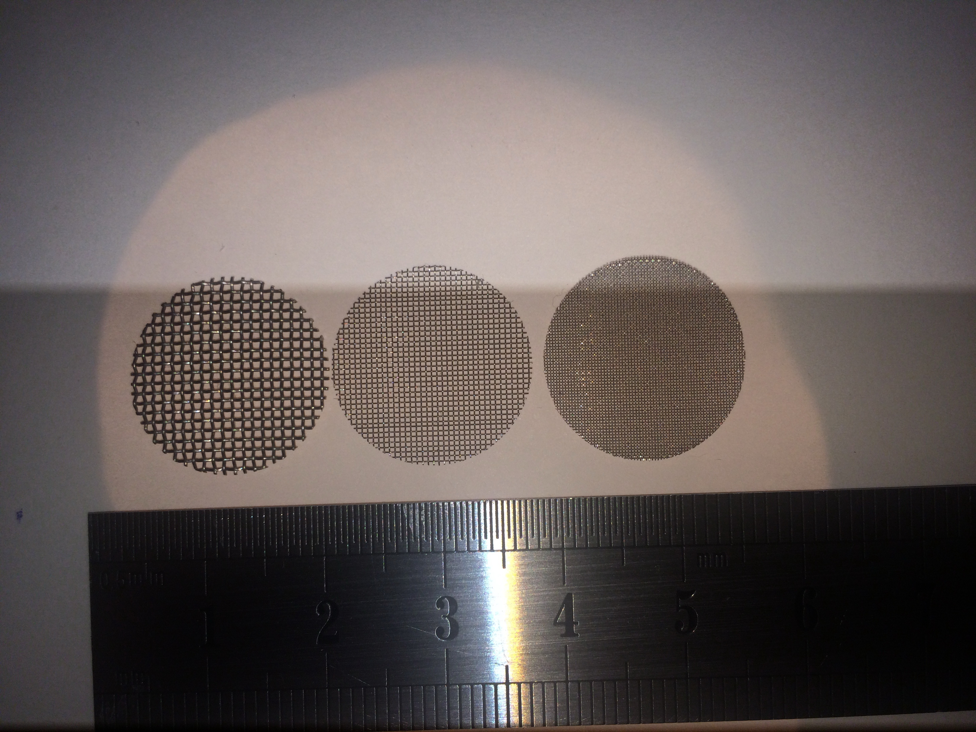

Только так, лови)
Комментарий к файлу: фото сеток с линейкой
doc1089668_458556402.jpg [ 1.93 МБ | Просмотров: 1785 ]

В общем самая мелкая сетка 250 микрон. Да, это точно днище. Я так понимаю это комплект сеток из стандартного рассекателя бытового крана :lol:
Завтра если какую сетку найду, измерю.

Про самую мелкую я конечно не правильно написал - там примерно микрон 20-25. А 250 микрон - самая крупная.
2см (20мм) - 800 точек. 800/20=40 точек 1мм.
Самая крупная:
=~500 микрон.
Средняя:
=~350 микрон.
Мелкая:
=~150 микрон.
