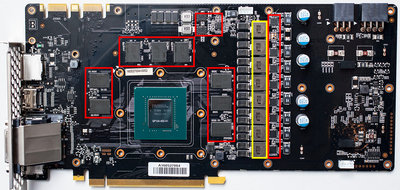

nag77 Нет, наоборот я еще одну прокладку проложил, на картинке ее отметил желтым цветом:
gpu.jpg [ 896.41 КБ | Просмотров: 2511 ]
i7-8700k@5/1.34v; ASUS ROG Z370-F; HyperX 2x8@3200; GTX 1080@2150; SSD EVO 960 250GB; Corsair TX 650M; TT Core P3; EK 140 D5 PWM; EK-Velocity;
Регистрация: 19.03.2008
Откуда: Беларусь
Я посмотрел обзоры, с заводским СО нет термопрокладки. Вы сняли родное СО, от которого ушел шум и на общем фоне стали слышны дросселя. Вопрос к палиту и его вечной экономии. Хотя надо отдать должное, дросселя "свистят" почти у всех.

nag77 писал(а):
Фуллкавер писк дросселей не вылечит.
Если механически контактирует (через термопрокладки) - может. А может и наоборот усилить - резонанс и всё такое.
Дросселя то зачем студить? Ты этой прокладкой отжал водоблок от платы и тем самым ухудшил охлаждение тех элементов схемы, которым оно действительно нужно.

CrownAУ меня на всех проф. картах NVS все дроссели с завода уже сидят на радиаторах через термопрокладки, и греются при этом не слабо так.
Правильная толщина прокладок решает этот вопрос.
Все верно. Термопрокладки - полный отстой в плане теплопередачи. А если еще и толщина не подходящая...
Регистрация: 23.11.2017
Все же стоит убрать прокладку?
Смотри сам. Если зазор между дросселями и водоблоком очень маленький, лучше пасты намазать.
Просто в заводском охладе на дросселях вообще ничего не было. Но я наверное попробую снять ее, посмотрю как будет без нее, я про писк.
Разобрал, снял термопрокладку с дросселей, и наклеил заводские тепрмопрокладки, что шли с водоблоком. Писк стал более мягким, но глобально ничего не поменялось.

salomonfr И не поменяется - пищит обмотка, а не феррит.
Хитрый John Ну уж очень большая разница между писком с водоблоком и на заводсткой системе охлаждения...
Регистрация: 27.01.2003
Откуда: Кунгур
Фото: 47
salomonfr Так я же писал - резонансы всякие. Ватер же усиливает плату.
Хитрый John Понял. В таком случае, видеокарты с уже предустановленным водоблоком с завода могут быть лучше в этом плане? Или тоже самое?
