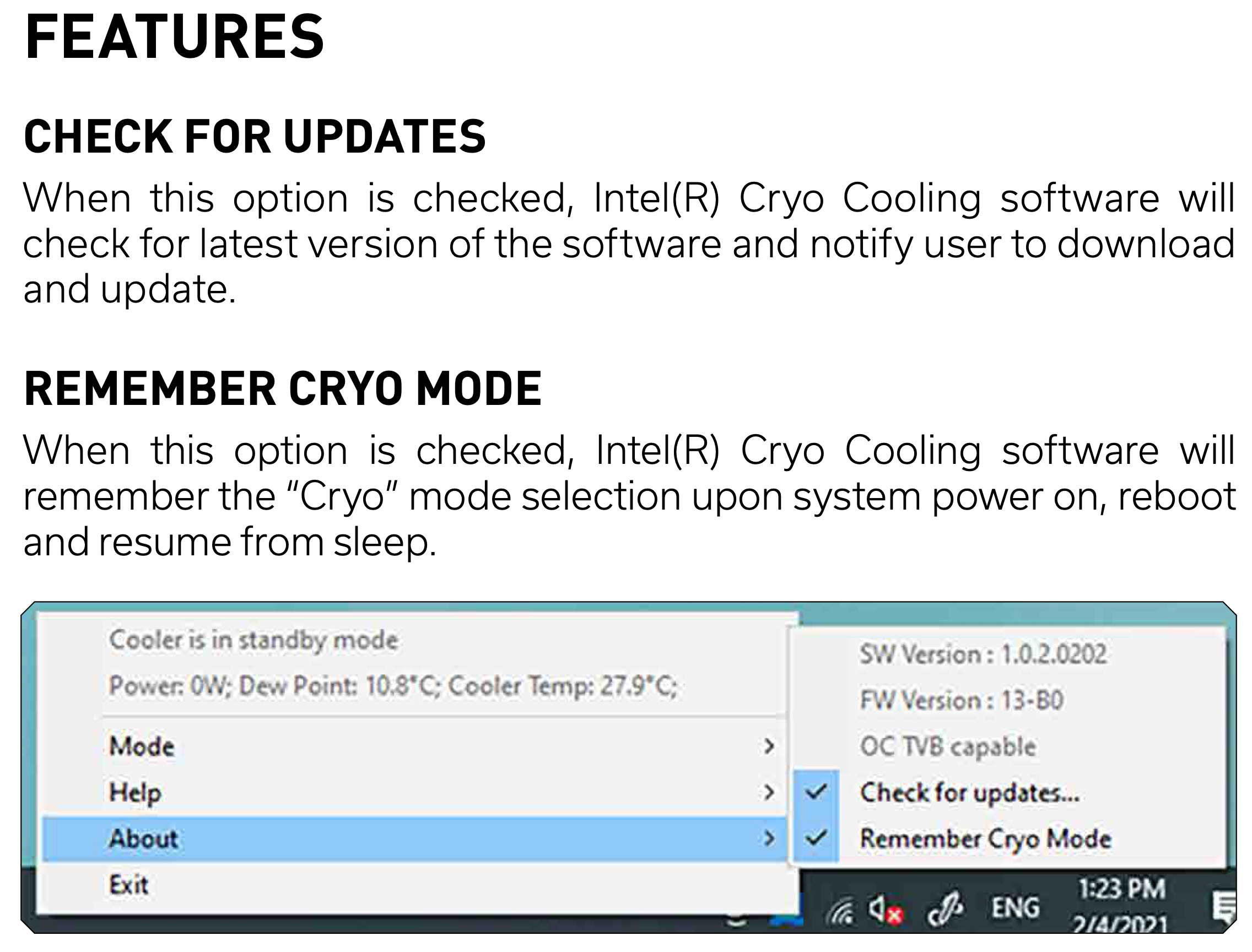

31.3.2021 вышла новая софтина от интел, позволяющая сохранять нстройки предыдущего режима. Список процессоров расширился на 11-ю генерацию.
remember cryo mode
Screenshot 2021-04-03 at 21.29.38.png [ 882.64 КБ | Просмотров: 8804 ]
Из описания:
The TEC plate is integrated into the CPU block so that it’s cooling the cold plate, while the water block is cooling the hot side of the TEC. The integrated TEC is custom-made and has a maximum cooling power of 338W, while its maximum power draw is limited to 200W.

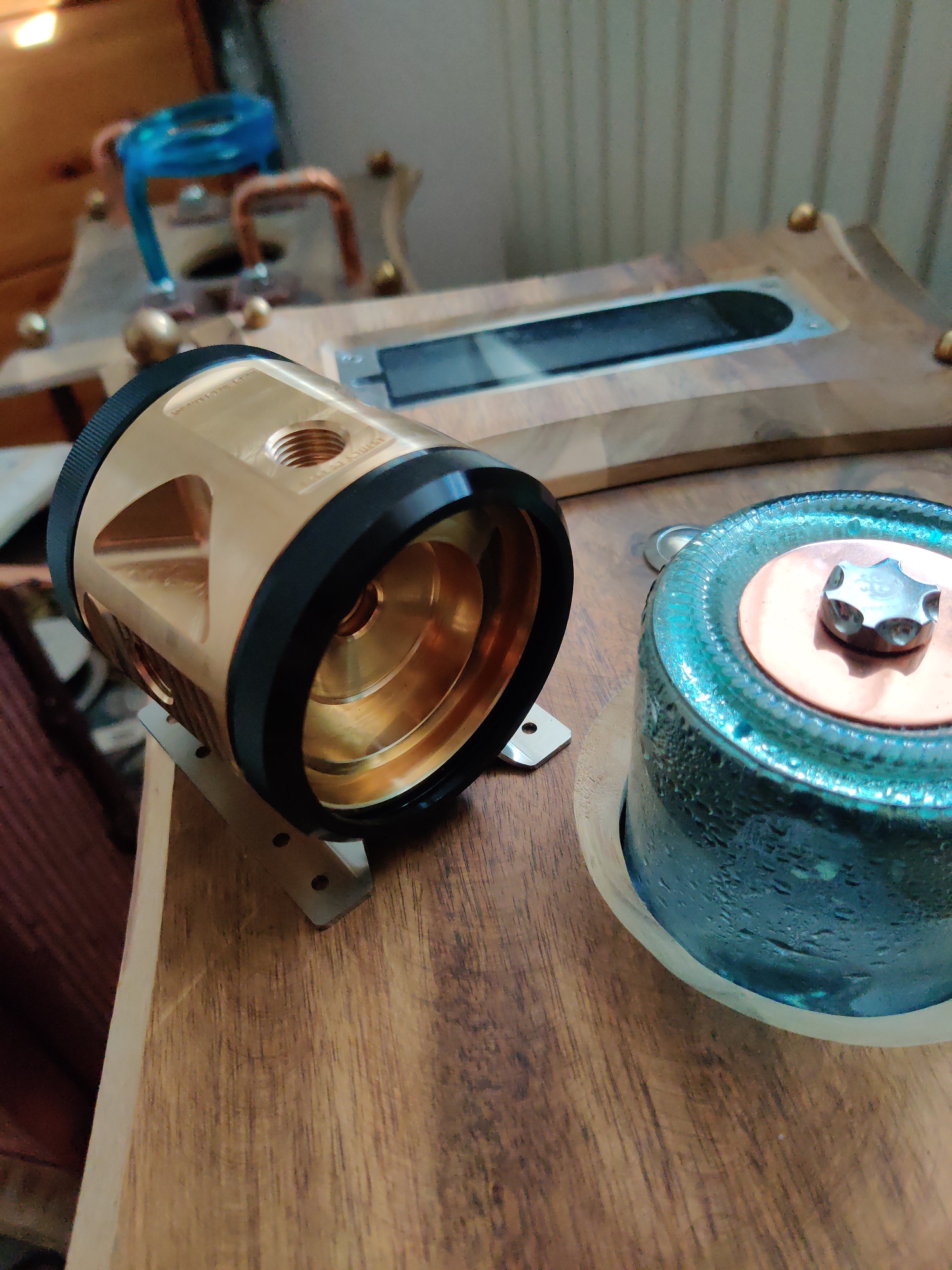

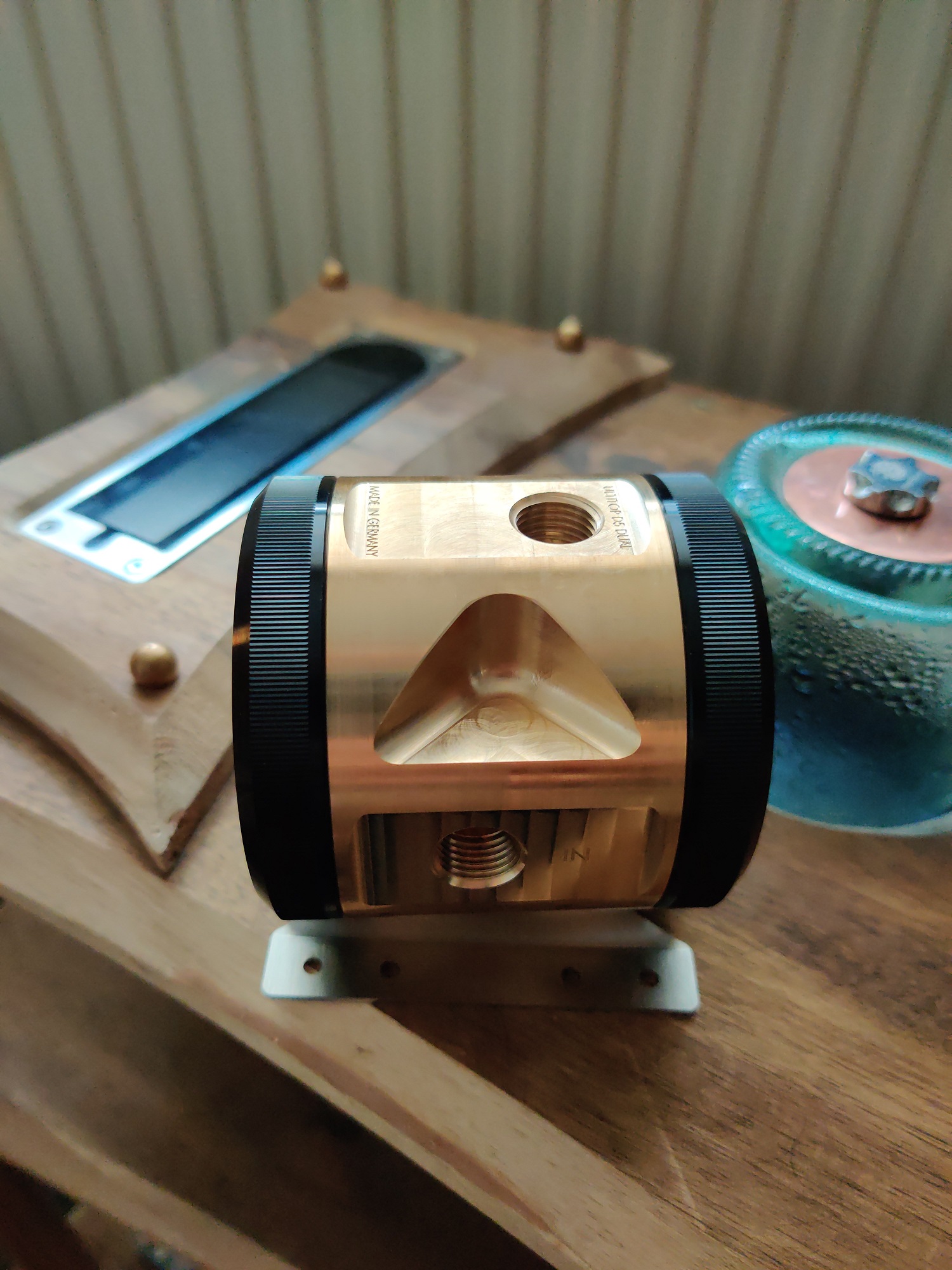

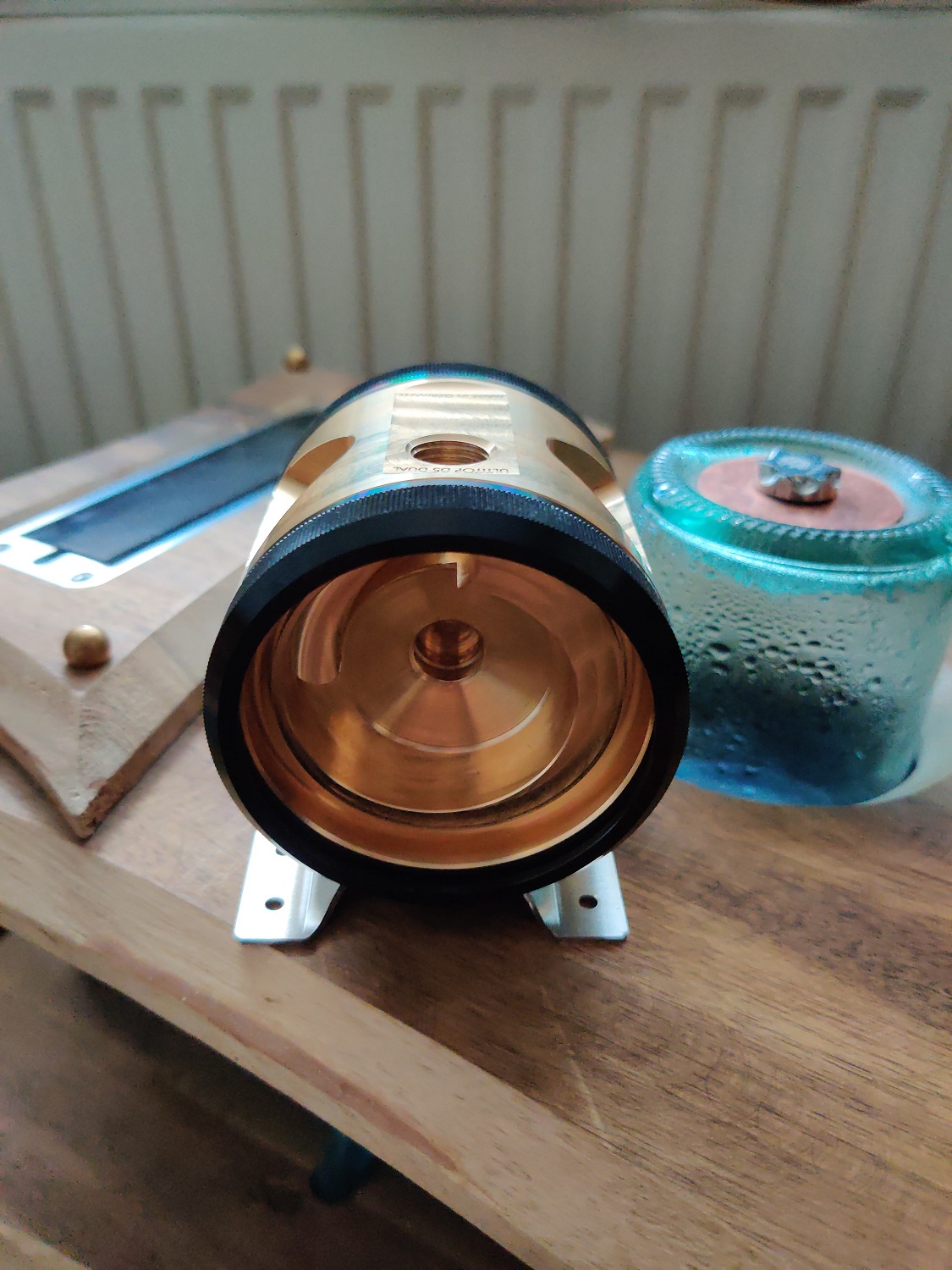

losinka я думал ты в эксклюзивные покупатели такого же но из латуни попал, а это обычный пом, и из за куска пластика они такой гемор с ожиданием устроили, а я уже начал завидовать почти :D
Присматриваюсь (уж больно мне подходит боковой вход под 90 гр к нагнетательному в противовес dualtop'у от Watercool), под стимпанк систему вид пушка, да и в стиле стол-дерево + медные трубки в разводке идеально впишется, лгбт подсветка d5 next весь образ конечно изуродует, но если отключить или простые d5 pwm поставить с кастомными латунными торцевыми "крышками" (как Watercool "именные" WCP), то вполне.
Ждуны на одноименном форуме уже устали просить вариант "черный никель"...посмотрим что получится у AC.
