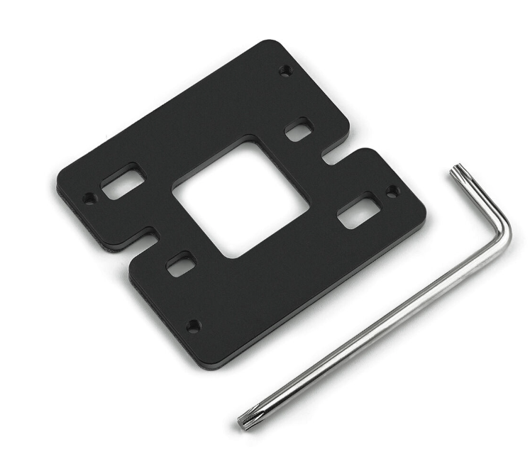

попутно нарисую в Акаде новый бэк взамен штатного и под шпильки М4 (на будущее)
Зачем менять родной бэк АМ5?
Водоблок Хеаткиллер ведь устанавливается на родной бэк, он даже продается без бэка для AM5.
И в инструкции ставится на родной бэк.
Не хватает высоты и прижима?
У родной прижимной пластины винты действительно непонятные :).
Но найти их можно.
Дай пожалуйста ссылку на прижимную пластину с али(как я понял).
Я на Али нашел только такое, но это не для голого CPU ( идет с винтами кстати :) ):
https://ali.onl/2a3T

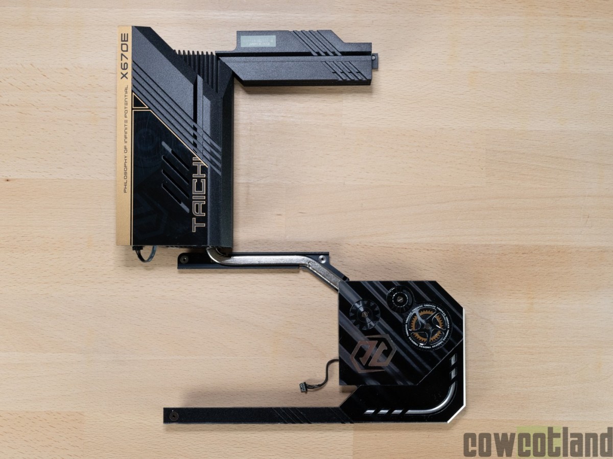

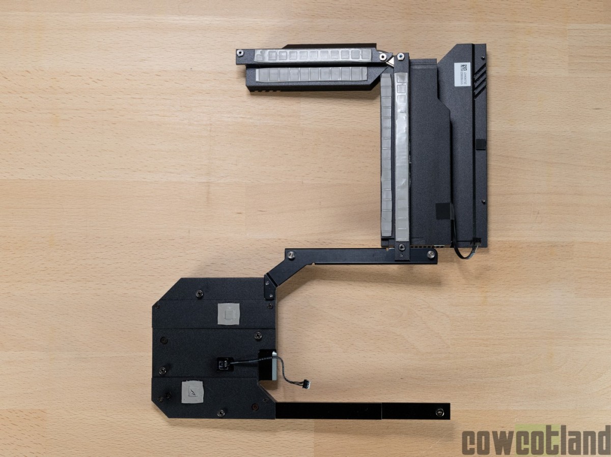

нарыл в сети фотки охлаждения платы, но нет фото с вскрытым блоком с пропеллером:
Конечно система охлаждения у платы мудреная, эта труба вниз всё портит, на всю матерь, блин...
asrock-x670e-taichi-20.jpg [ 214.88 КБ | Просмотров: 5953 ]
asrock-x670e-taichi-19.jpg [ 220.03 КБ | Просмотров: 5953 ]
Вообще у меня в контуре водоблоки только на CPU и GPU, но в новой системе хочу обводнить по максимуму, но нет опыта.
Поэтому если накидаешь ссылок на водоблоки для памяти, m.2 SSD, ... - был бы признателен.
затем что родной бэк сделан под богомерзкий крепёж 6-32 (как винтики под жестки диски) кроме того он штампованный с запрессованными удлиненными гайками, т.е. не факт что получится высверлить эту резьбу не выломав из бэка эти гайко-втулки
далее родной крепёж 4го херткиллера делался под АМ4 а на АМ5 из-за того что гайко-втулки имеют большое удлинение прижим на штатном проце уже не шибко велик()хотя м.б. и на АМ4 было так-же там не только втулки были короче но и проц ниже) а на пиленом или скальпированном без крышки проце - прижима вообще нет
можно решить проблему шайбами под пружины или как я сдел - высверленными ацеталовыми гайками, но мне такое не нравится, а из-за выше помянутой говно резьбы количество годных альтернативных вариантов - стремится в нулю
поэтому я нарисовал в автокаде бэк тупо с отверстиями 4.2мм как в точках крепления водоблока так и в точках крепления сокета/рамки, чтобы можно было сквозь эти отверстия пропустить вообще какой угодно крепёж под нормальный размер М4 тот же под 20хх сокеты пойдёт, т.к. заказывать в лазерной резке один бэк не выгодно закажу оптом вместе с другими деталями, как доедёут некоторые мелкие крепежи и кабеля для корпуса.
Рамок под голый кристалл в России не купить я переделывал такую-же как в вашей ссылке, затрахался капитально ИХМО проще совсем без неё или добывать рамку от гризли
изолента подложена на всякий случай ибо чистота обработки у допиленной на коленке прижимной пластины - аховая, вот я чтобы не покарябать текстолит проца ну и от ЖМ на всякий случай залачил все кондёры и заклеил изолентой свободную от кондёров часть текстолита процессора, чтобы прижимная пластина прижимала не на прямую а через слой изоленты.
с прижимной пластиной винты были, НО они высокие, штатно без допиливания с родной крышкой - всё норм, но т.к. я стачивал толщину пластины дабы посадить водоблок на кристаллы то ватер стал садится на штатные винты и их пришлось заменить на плоские 6-32 из комплекта корсара 900Д укороченные по месту
Я подумывал о том, что и прижимная пластина не нужна по той же причине(не надо сильно жать - у нас не суперкуллер).
Процессор итак не двигается никуда в рамке.

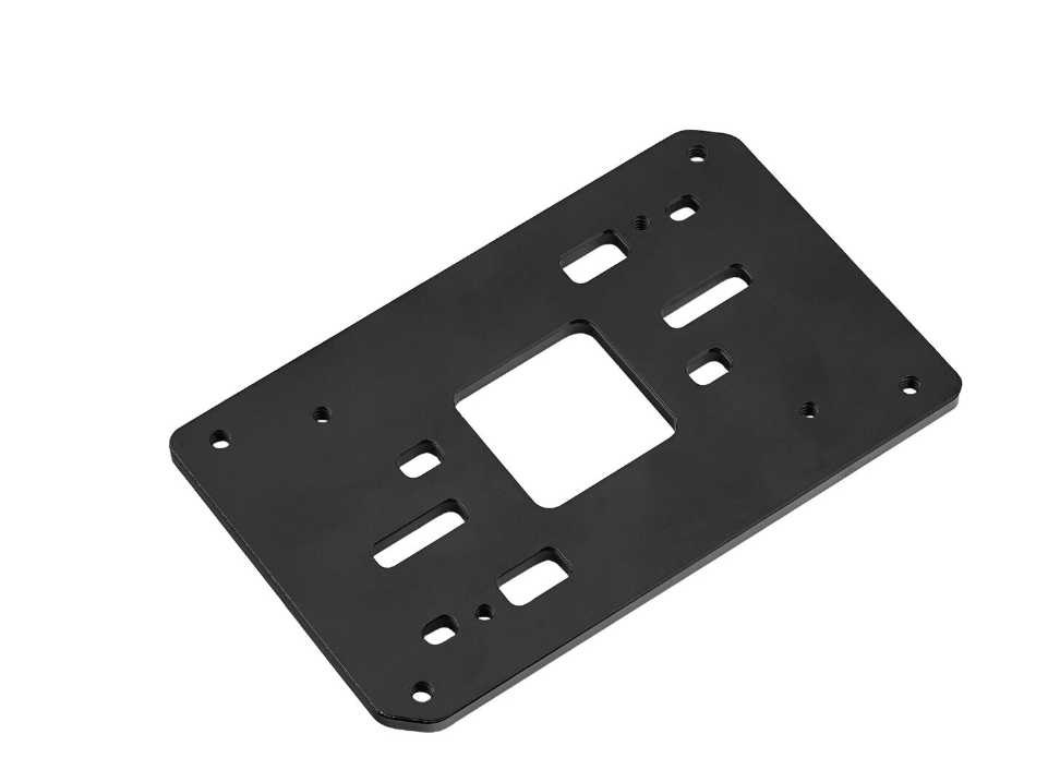

Нашел вот такое на просторах ebay, опять от der8auer:
Thermal Grizzly AMD AM5 Short Backplate
EAN 4260711990670
Короткая монтажная пластина для материнских плат AM5, для установки кулеров AM4 на платы AM5
Изготовлена из черного анодированного алюминия
Thermal Grizzly AMD AM5 Short Backplate.png [ 291.59 КБ | Просмотров: 5889 ]
EAN:4260711990687, Задняя пластина для расширения совместимости кулеров, для материнских плат AMD AM5
Grizzly AMD AM5 M4 Backplate_big.png [ 202.2 КБ | Просмотров: 5873 ]
не очень мне это понятно - если кулеры AM4,5 совместимы, там по дыркам должно быть все одинаково.
Т.е. можно её использовать для любых кулеров, которые подходят к AM5, в том числе и AM5 кулеры :) - чего я тут не понял?
Винты другие идут с кулерами АМ4?
Но вот на этом бэке не только тупо отверстия под винты..... видимо там что-то торчит с обратной стороны.

SERO91988 писал(а):
в центральной секции было просверлено 4 отв, нарезана резьба М3 затем ещё пара мест только с крепежем покороче ( т.к. глубже была теплотрубка)
подошва водоблока была намазана толстым слоем "жидкой" термопрокладки (лаирд) ну и всё было собрано, попутно промазал тем-же лаирдом пазы в радиаторах в которые запрессована теплотрубка и стык между теплотрубкой и крышкой-радиатором SSD
Тут вот фото очень не хватает.
Т.е. вы расковыряли блок родного охлаждения, где стоит пропеллер, убрали родной радиатор, который сидел на трубке ...
Или не убирали? Он же не плоский там, как на него свой водоблок сажать?
Из того, что в одном месте над трубкой пришлось делать короткие отверстия следует, что родной рад не убирали?
Или он прямо на пластине стоял, а пластина к трубке прижата.... эх фотку бы...
Какая площадь там над трубкой - водоблок от памяти стоит - может можно какой попроще мне купить (для VRM,...)?

Посмотрел еще видео der8auer -в общем он этот короткий бэк использует для крепления
прижимной пластины, предполагая, что для крепления кулера просто останутся дырки в плате,
а родной бэк кулера будет поставлен поверх короткого бэка от der8auer . :).
Проще посмотреть:
https://youtu.be/y_jaS_FZcjI?t=684
Это актуально для АМ4 кулеров с бэком, которые просто иначе не поставишь, т.к. в АМ5 бэк и прижимная пластина скручены,
нельзя снять отдельно бэк, как было в АМ4. - Сколько блин, заморочек....
Но у HEATKILLER® IV PRO для АМ5 нет бэка...
И вот тут есть опять Thermal Grizzly AM5 M4 Backplate с M4 резьбой:
https://www.highflow.nl/aircooling/cpu- ... plate.html
Т.е. этот бэк заменяет родной, ну и позволяет использовать АМ4 кулеры с М4 резьбой для своего бэка, к нему же крепится прижимная пластина,
но наверняка расчет на оригинальную.
гайко-втулки найти подходящие, но под М4 это проще.
Вот я понаписал-то....
м.б. ИХМО по старинке на текстолит проца изоленту в несколько слоёв последним слоем 4-8 маленьких квадратика 4х4хмм под усадку
так чтобы бутерброд из изоленты на десятку был выше кристаллов и задавить водоблоком, так и кристалл защищён от скола и прижим всего проца равномернее (если придавлен только центр может быть как прогиб текстолита так и плохой контакт ног по краю) я так на 115х сокетах делал

по добру от дебауэра примерно тоже самое я нарисовал в автокаде, квадратные окна есть и в штатном бэке но они не все сделаны как окна, часть как выштамповки, на матери сзади есть разметка совпадающая с этими окнами, в некоторых местах под окнами есть смд элементы, остальные окна видимо на "всякий случай"
или под рассыпуху у других матерей
лучше такой бэк тем, что нет тех самых резьбовых втулок, поэтому сквозь него можно прикрутить что угодно и как угодно лиш-бы точки были с нужными расстояниями
так то ам4 и ам5 с точки зрения куллера идентичны, НО сами сокеты конструктивно разные и дабы сохранить совместимость АМД сделала толстые крышки процев и высокие резьбовые втулки ( ИХМО ЗРЯ луше бы сделали тонкую крышку и втулки вровень с платой или чуть выше (как в 20хх сокетах) запоров совместимость с частью АМ4 куллеров но не делая таким проблемным охлаждение...
по бэку от гризли - такое тоже имеет право на жихнь и тоже лучше штатного, но т.к. мне нарезать резьбу строго вертикально проблемно я лучше сделаю круглые отверстия, пропущу сзади винты нужной длинны и накручу гайки барашки из штатного крепежа херткиллера как делал на 2066 сокете
у меня счас ватер прикручен на штатный бэк (собсно поэтому у 4го херта и нет своего бэка т.к. предполагается использовать штатный от материнки)

странно что китайци так и не запилили прижимную пластину под АМ5 без крышки... если не из металла так хоть пластиковую...
м.б. кто где видел ЗД модель для печати на 3Д принтере? сам я рисовать не стал т.к. была заводская алюминевая из которой допилил по месту но как вариант - чего бы и нет?
если подумать м.б. и правда стоило поискать модель или самому нарисовать и напечатать...
бэк ИХМО проще нарисовать в Акаде и заказать (цена вопроса 150р с покрасом) чем тянуть откуда-то
делидер -же и вовсе трата сомнительная в первую очередь потому что не факт что у 8к райзенов будет такая-же крышка а брать на один проц - тоже такое себе особенно учитывая что гарантии безболезненного скальпа он не даёт
