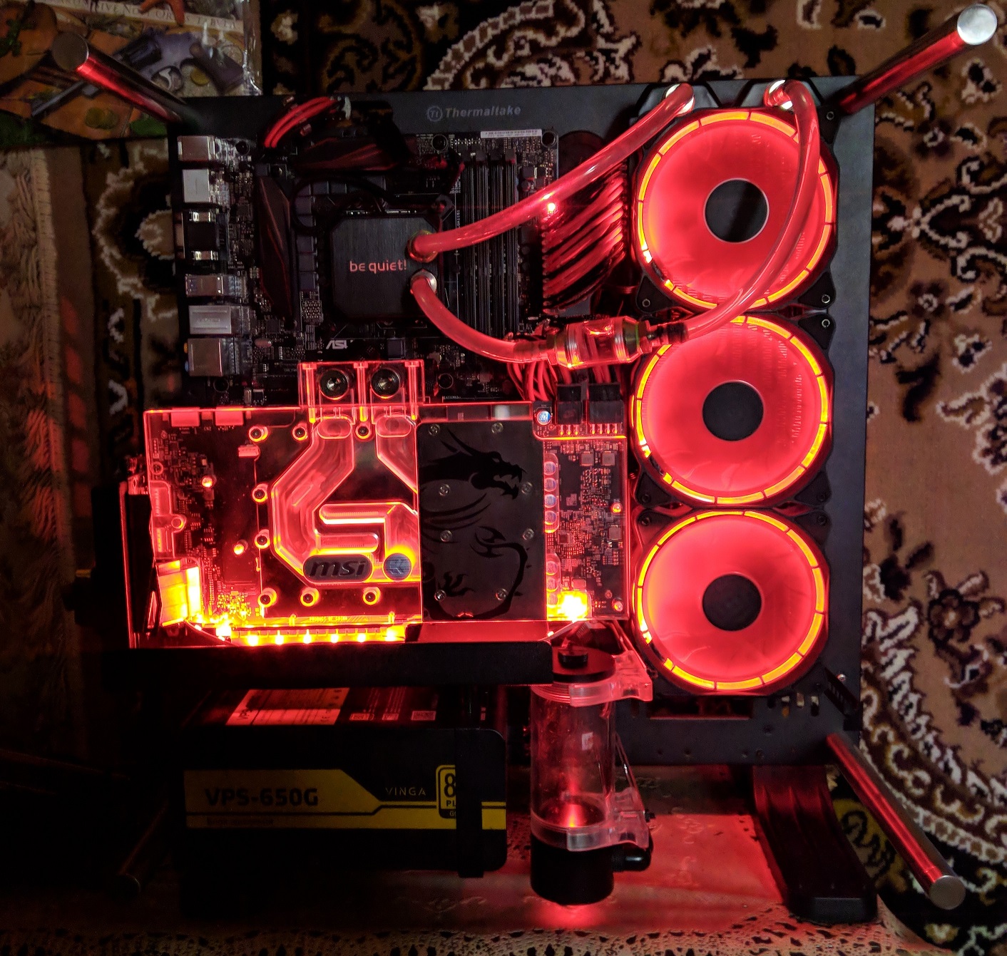

Всем привет! Помпа be quiet! + 360 медный радиатор Alphacool и на нем 6 вентиляторов ,вопрос - хватит для i7 6400 L501 на 4ГГц - скальп,жм + sea hawk ekwb gtx1070 + резервуар + фильтр + указатель потока,будет стоять вверху перед радиатором ,вместо шлангов будут стекл трубки.?

SEREGAFOX писал(а):
Помпа be quiet!
ну вот тут затык
родной помпы мало для этого контура
а в остальном нормально
EK D5 с толстым радиатором 45-60 см и будет вам счастье :beer:

ModPC писал(а):
45-60 см
Да, радик полметра толщиной и в пассиве не грех оставить :D

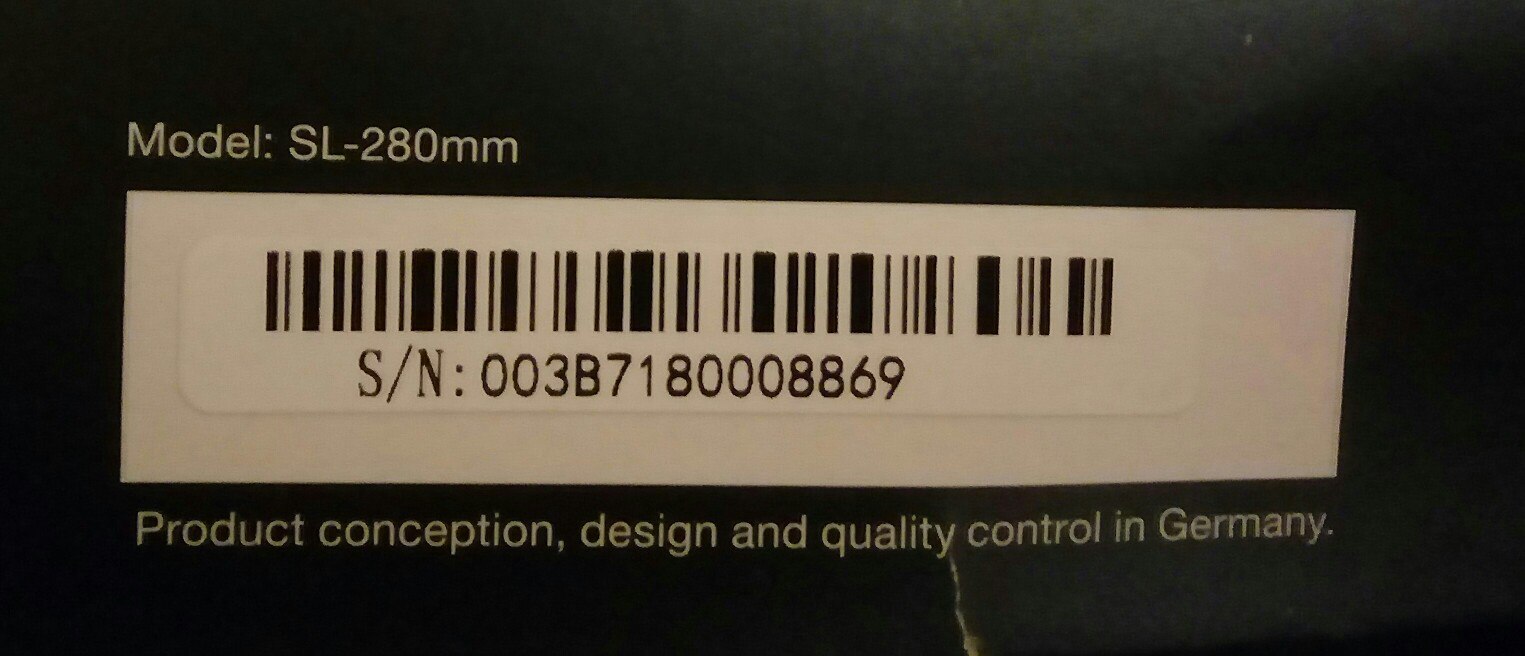

SERG072092 писал(а):
Думаю взять себе be quiet! Silent Loop 360mm. Подскажите где там указывается номер ревизии?
После буквы "В" на коробке идет номер,в данном случае 718 ревизия.
