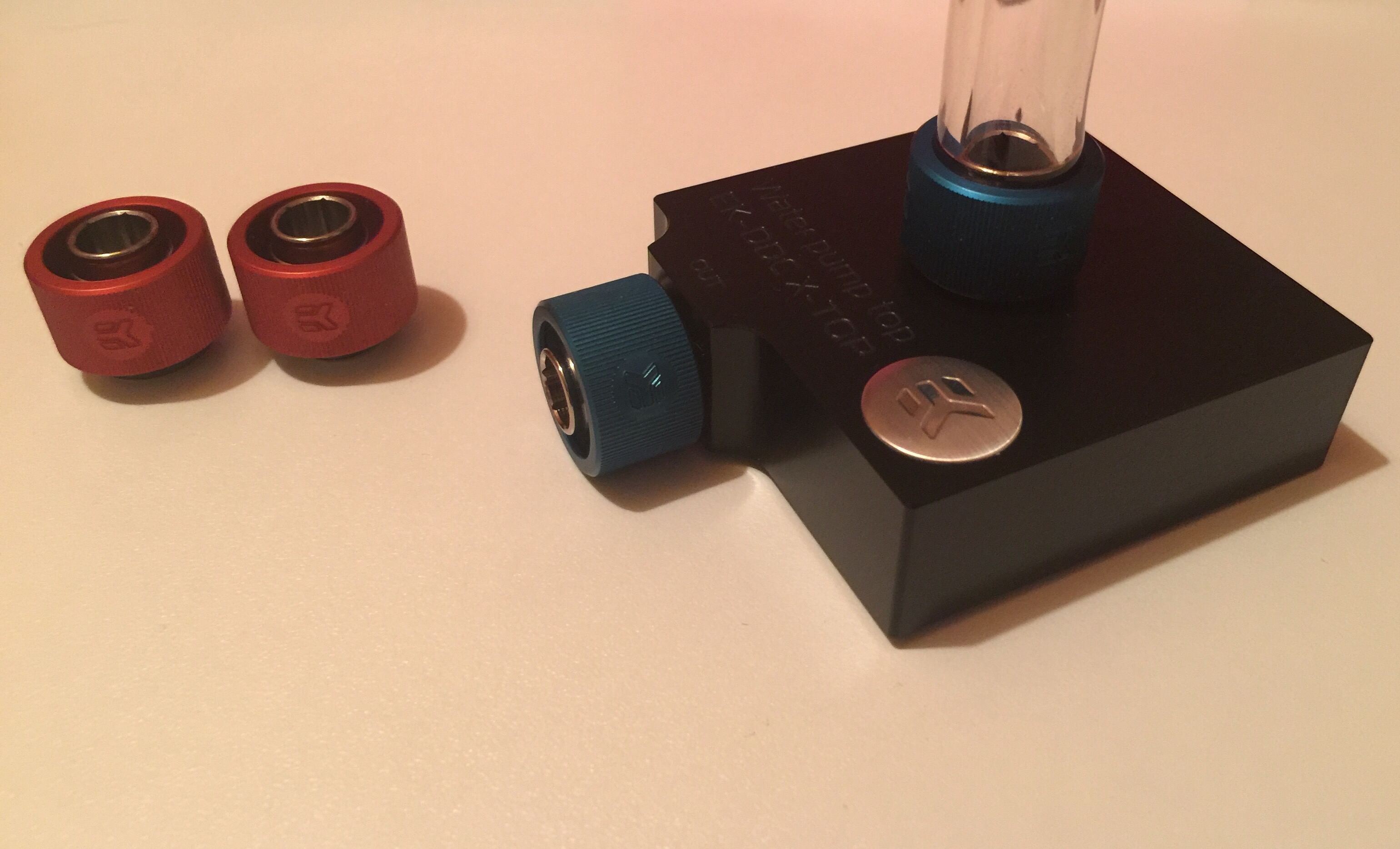

Нашол в коробке непонятную деталь,там есть отверстия под фитинги, интересно что это вообще такое и зачем?
Оно шло видемо с чемто вкомплекте, или отвалилось от чегото.

Сталь топ от помпы DDC http://overhard.ru/ddc-tops/ek-xtop-ddc-acetal.html
Покупать не надо было, т.к. у тебя этот топ совмещённый с резервуаром.
Ну если конечно он не шёл в комплекте с помпой.

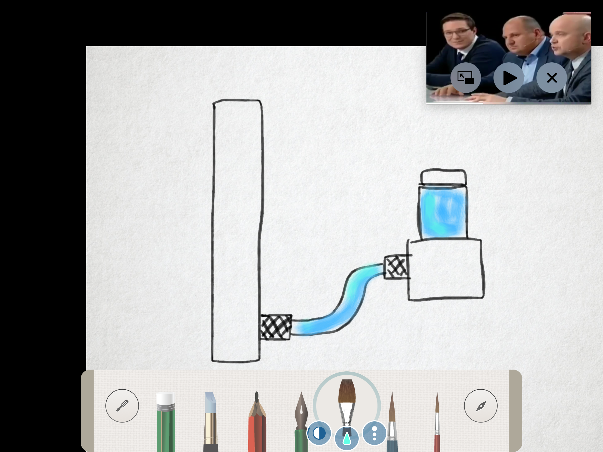

Как правильно подключать большой радиатор при вертикальной установке, в низ входами или вверх?
Если вверх то по идее проблем не будет
Если в низ то может завоздушится?
