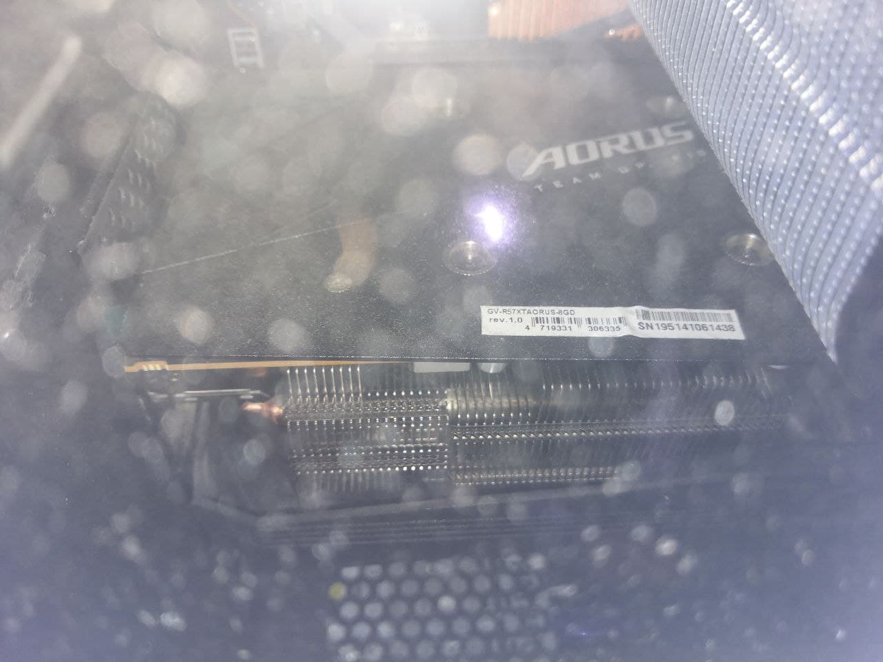

Регистрация: 03.09.2021
Посмотрите на бэкплейте платы или коробке. Там указана ревизия.[/quote]
Первая ревизия
photo_2021-09-04_23-37-07.jpg [ 78.71 КБ | Просмотров: 327 ]
Регистрация: 19.03.2008
Откуда: Беларусь
PrizracLi писал(а):
Первая ревизия
Тогда можно говорить о совместимости на 99%.
