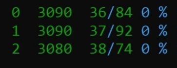

У вас вода не охлаждается как положено. Зоны, где нет вентиляторов нагретые от воды и никто их не охлаждает. И бегает водичка между горячими и прохладными трубками, то нагреваясь, то охлаждаясь и по кругу. А на выходе их моры средняя по больнице температура получается. Хотя бы дешёвые P14 поставьте. 180 вентили на 360 мору. Как вы их воткнули? На скотч прилепили?
Добавлено спустя 5 минут 37 секунд:
У меня температуры ниже на 3х3090.На 2х480 радиаторах, которые в корпусе стоят.
Screenshot_20210826-010616_AnyDesk.jpg [ 14.47 КБ | Просмотров: 241 ]

DarkShaman писал(а):
2*140 + 2*180
А это разве нормально - хотспот +18 градусов к GPU ?
А то я вчера жаловался на +20, спустя пару суток нагрузки под манером опустилось до +15. Прокладки размягчились, что ли.
Разве что gpu горбом? У меня разница с самого начала и до сих пор составляет ровно 10 градусов.
