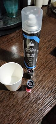

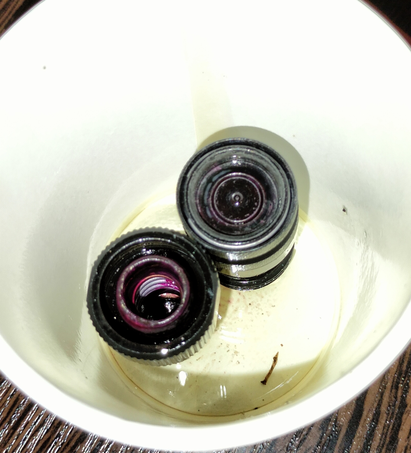

Если вдруг кто-то как и я мучился с заклиниванием мамок от Koolance
Было
IMG20241003190154.jpg [ 6.22 МБ | Просмотров: 3567 ]
Стало
IMG_20241003_203013.jpg [ 833.84 КБ | Просмотров: 3567 ]
Продолжительность эффективности пока не могу сказать. Если у кого-то есть аналогичный опыт, делитесь злодеи :beer:
Как это вы с ними так умудрились жестоко обойтись? Это из-за красящей жижи?
Регистрация: 27.05.2005
Откуда: взялась жизнь ?
Фото: 330
Семь лет антифриза :)

Это чтож за антифриз-то такой ущербный был, что угадил отложениями все метизы..!? :shock:
p.s. у меня иногда подклинивает "маман" слегка, но ЖиЖа не вытекает в разомкнутом состоянии --- один-два удара(что-нибудь магонькое подложить резины кусочек подойдёт иль шмат ветоши ---- дабы исключить вероятную возможность деформировать корпус приблуды)самим БРС по оси работы клапана и "маман" закрывается

atlonn Тут скорее дело не а антифризе, а в колличестве сцепов/расцепов. За годы их было ой как много. Только CPU водоблоков сейчас в наличии 7 штук. GPU более 20 шт. За рецепт спасибо. Слышал про такой, не вышло, в моем случае. Но, я известный рукожоп :D

atlonn это помогает на чутка залипших серебристых БРС или на поздних ревизиях черных снаружи и с серебристыми потрохами
старые же черные да на фиговой жиже так зарастают что ппц, что-то у них фиговое с гальваническим покрытием что оно где-то слазит а где-то говном из жижи обрастает, и клинят мамы так что не просто текут я на прополую во весь свой расход
я как-то на авито взял пару таких по дешовке "на опыты" , мамы там не то что не закрывались они стыковались/расстыковывались с очень приличным усилием
тоже были заросшие чем-то розово фиолетовым, похожим на известковый налёт, купать в кислоте побоялся
кое как то что возможно и доступно снял механически, что нет - в полу разобранном виде отмочил в чистящем средстве, пока БРСы были влажные работали вроде норм, как полежали и высохли опять стали клинить, так на полке и лежат...
Traktor это я так понимаю аналог WDешки? в общем если известно где купить ссылку в студию (можно ЛС) попробую свои жертвы бесчеловечных экспериментов ещё помучать ...
