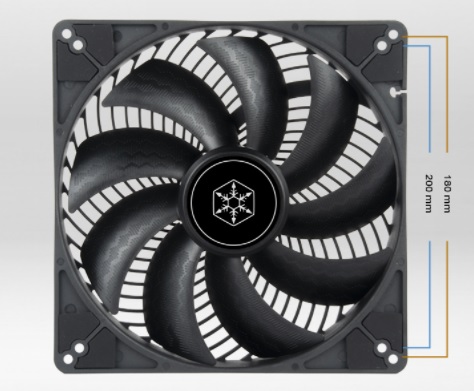

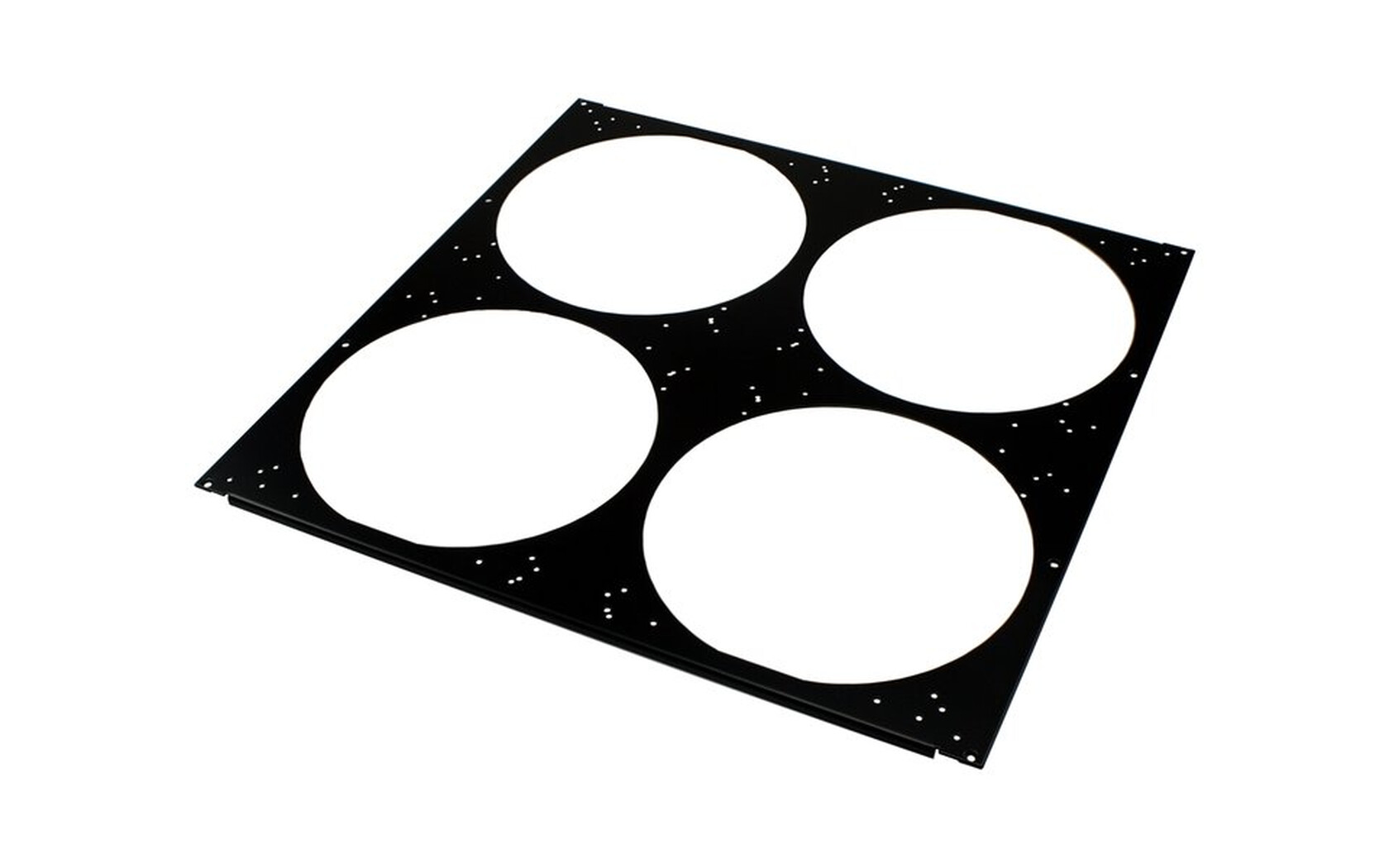

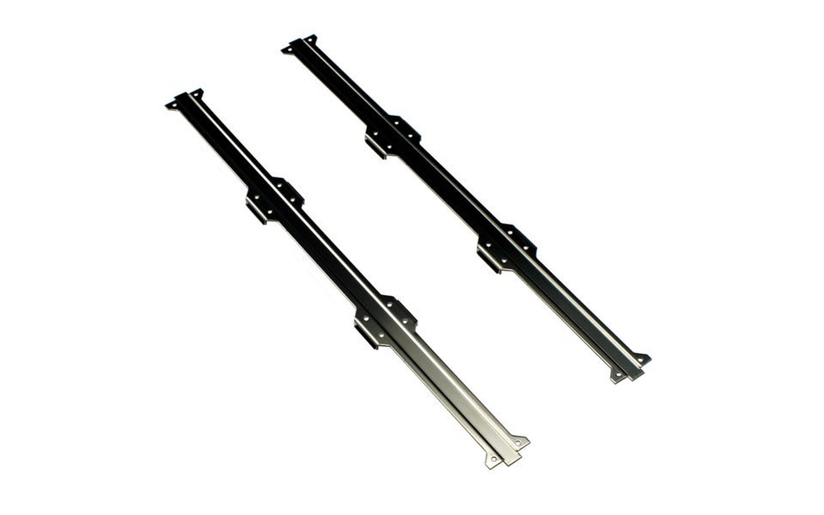

Регистрация: 23.09.2020
d1e писал(а):
Именно, но так же я думал 180 вентили для 360 моры онли не?
180-230
mo-ra3-420-bracket-for-180-230-mm-fans.jpg [ 83.62 КБ | Просмотров: 459 ]
Silverstone 184i pro.jpg [ 54.9 КБ | Просмотров: 458 ]
но как туда поставить 2*140 + 2*180 с ее помощью или с помощью комплектн(ой)ых реек
mo-ra3-420-upgrade-kit-lt-pro.jpg [ 83.56 КБ | Просмотров: 459 ]
я пока не представляю, за углы и по двум сторонам навреное как-то.
9900kf 5.1 + Team Group 4400 + 1080ti + 3090

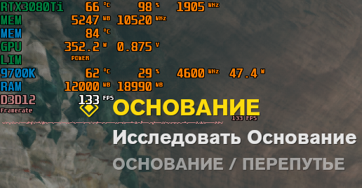

Регистрация: 08.11.2004
DarkShaman писал(а):
сейчас 41С на чипе и 34С температура воды на входе в мору
1) при какой нагрузке?
2) а хотспот сколько?
Core i7 13700K, Arctic Liquid Freezer II 360, 2x16Gb DDR5-6400 CL32, Gigabyte Z790 Aorus Elite AX, Gigabyte RTX 3080Ti Eagle, Gigabyte M32Q
Регистрация: 16.03.2004
Во время копания эфира
59С. Возможно там прокладка плохенькая или съехала. Но еще раз разбирать водоблок мне откровенно лениво
..Следует ли верить себе? Если следует, то насколько?
Просто у меня хотспот тоже высоковат, и в афтебёрнере у меня выведен параметр "в какие лимиты сейчас упирается карта". На скрине строчка LIM. И после переустановки, когда вырос хотспот, я пару раз в играх замечал, а запущенный GPU-Z подтверждал, появление на мгновение такого лимита, как "ограничение максимальной температуры". Такой розовый пик Thrml в GPU-Z. При этом температура GPU была около 55, а хотспота - 70. Но, видать, какой-то внутренний блок перегревается. Так что не советую оставлять карту в таком состоянии.
image_2021-07-04_17-57-56.png [ 205.4 КБ | Просмотров: 431 ]
