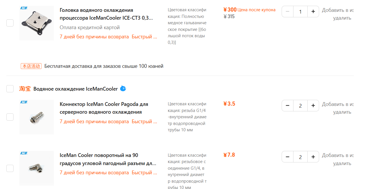

Почти собрал заказ на тао, и вот смотрю через что можно дешево подключиться к шлангам.
Взял водоблок для ЦПУ от айсменкулер и у него же коннекторы ёлочки, чтобы точно подошли, стоят копейки.
Стоит брать такие коннекторы или есть какой то смысл что то получше взять типа быстросьемов?
Правда я вообще не вкуриваю как и что надо для быстросьемов заказывать. Ёлочки чисто последним думал что брать.
Поворотный коннектор есть смысл брать или он сильно режет поток из за угла?
