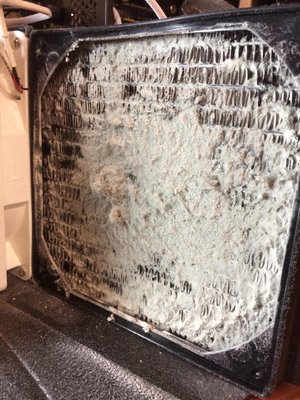

И еще пример когда использование дельты вода-вода или даже мощности будет неверно работать.
Тут показывали радиатор забитый пылью за 3 месяца(16FPI), т.е. ты строишь кривую на чистом раде,
он потом подзабивается .... ну дальше ясно.
Ибо в общем случае дельта вода-вода показывает ДЕЛЬТУ, а не температуру воды, которую мы должны контролировать.
Забился сильнее рад - надо добавить оборотов(понятно, что может быть и не надо, но настройки у всех разные ...).
То что рад забился будет заметно по температуре воды, а дельта будет ТА ЖЕ.
Да, у тебя 7FPI, и пыль не так актуальна, но ты же и другим советы даешь использовать дельту вода-вода.
Точно также криво будет если подзабьется какой-нибудь водоблок, тут и 7FPI не спасут. :)

Далее, вот человек следит за системой, чистит радиатор каждые три месяца - у него вообще не будет этот метод нормально работать.
Ни по мощности ни по дельте вода-вода.
Пыль на Nemesis GTS.jpg [ 41.75 КБ | Просмотров: 745 ]
