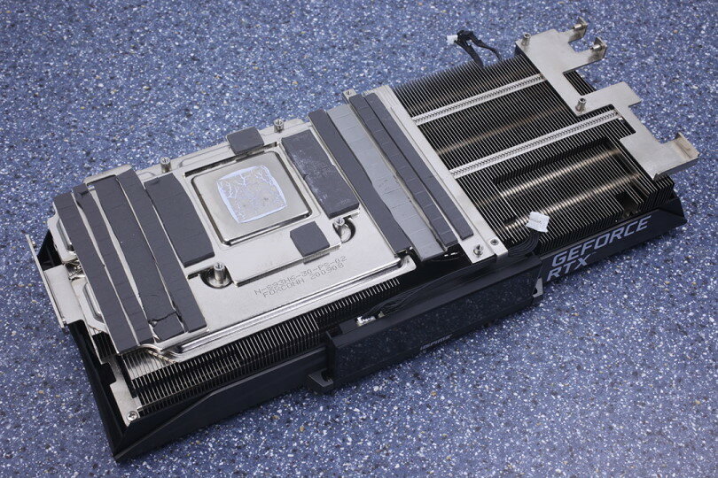

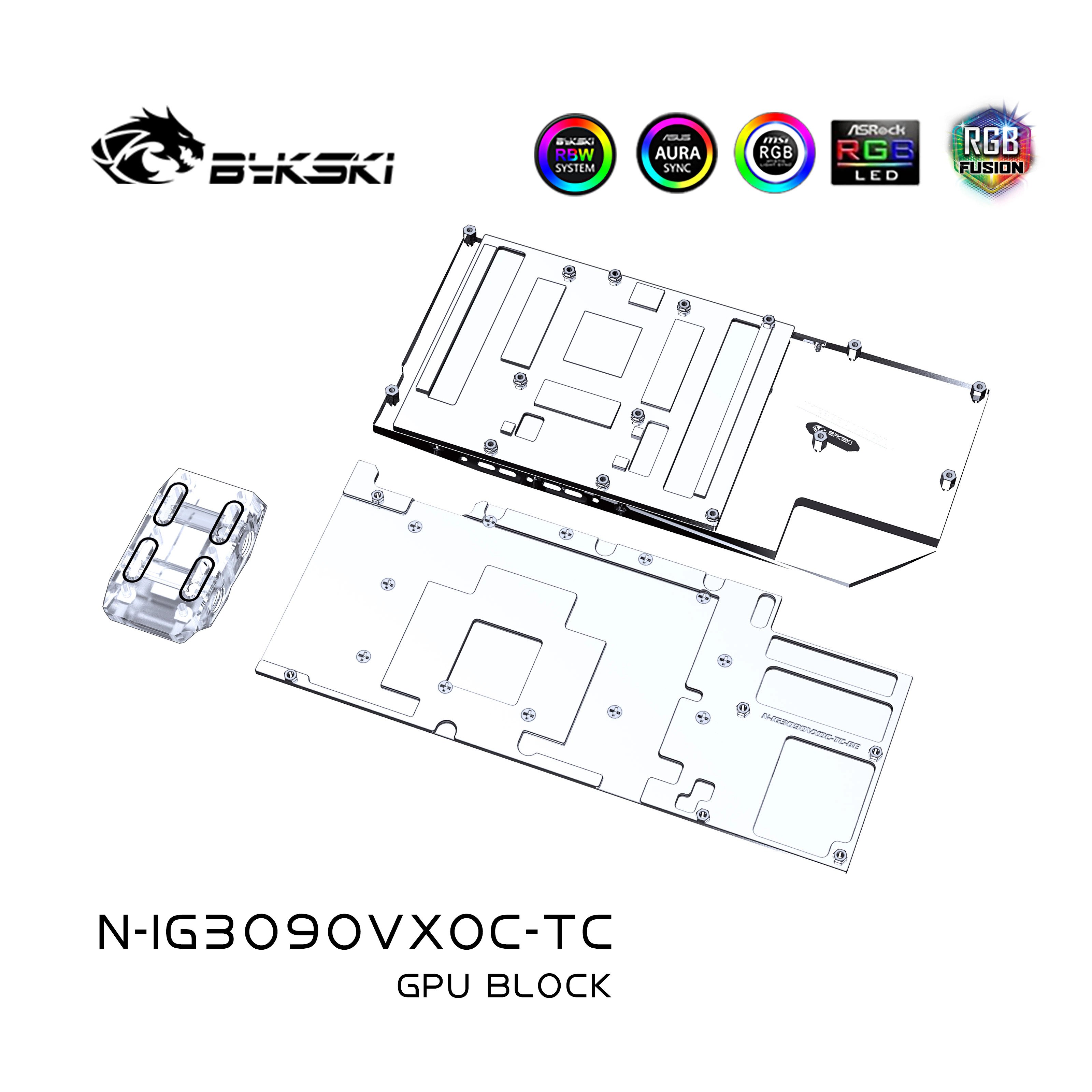

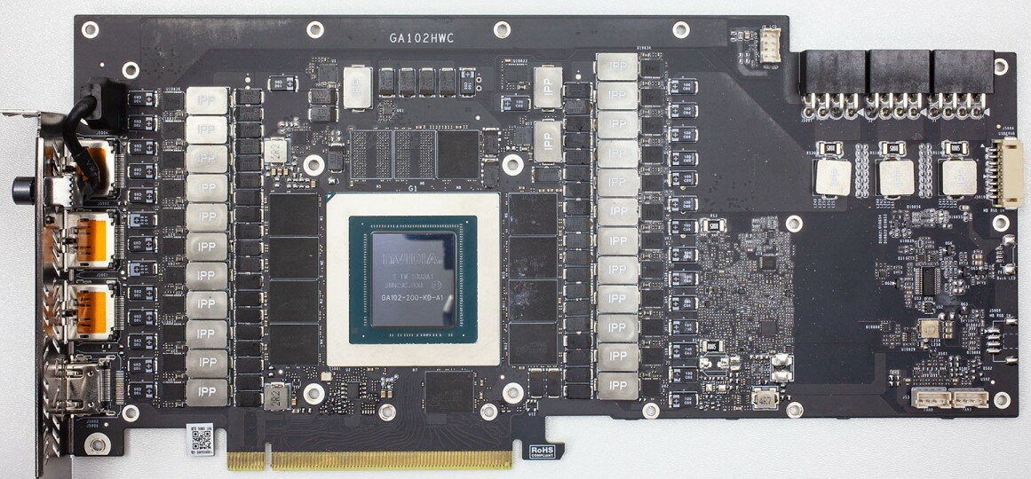

Всем привет! Народ подскажите по-поводу водоблока https://aliexpress.ru/item/100500266862 ... 1630840933. Вопрос в том, все ли элементы питания накрывает пластина (радиатор)? Отзывов конкретно на Вулкан не могу найти. Нашел один отзыв про водоблок для Гиги, там покупатель жаловался, что на пластине, не для всех элементов питания предусмотрено охлаждение. Или может совет дадите, где найти хороший водоблок!
Вот что нашел из фото:
Комментарий к файлу: Плата Colorful RTX 3080 Vulcan
Плата Colorful RTX 3080 Vulcan.jpg [ 201.34 КБ | Просмотров: 375 ]
Комментарий к файлу: Радиатор Colorful RTX 3080 Vulcan
Радиатор Colorful RTX 3080 Vulcan.jpg [ 173.3 КБ | Просмотров: 375 ]
Комментарий к файлу: Радиатор от Bykski для Colorful RTX 3080 Ti Vulcan
Радиатор от Bykski для Colorful RTX 3080 Ti Vulcan.jpg [ 685.81 КБ | Просмотров: 375 ]

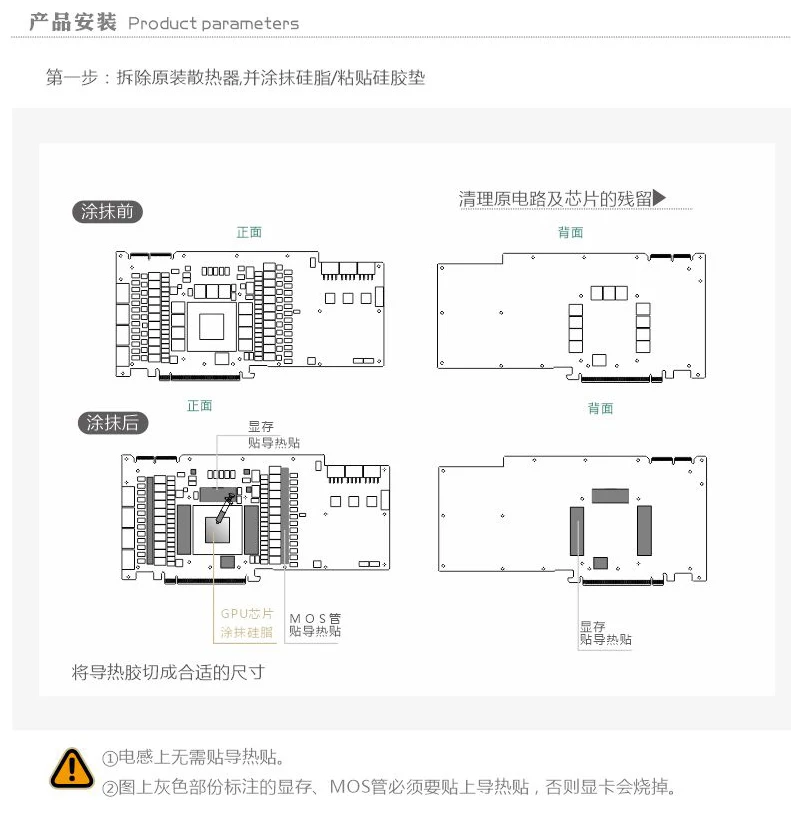

https://ae01.alicdn.com/kf/Hcfcff9115bbb4bb0b25b2bf141edc77em.jpg
Смотри где термопады , там и контачит водоблок с платой . Как карта ? Чего может ? Темпы ?
Исходя из фото радиатора 3080, термопрокладки налеплены по 4 полосы с каждой стороны от памяти, то есть на всех элементах питания, а на радиаторе от Bykski вижу только по 2 зоны от памяти, получается, что не все элементы питания будут охлаждаться. Здесь и пытаюсь найти совета, важны ли эти несоответствия или может, кто подскажет, где найти полноценный водоблок.
А от карты ожидал большего. Покупал для игр. До ней была Гига 3080 Ti Gaming OS, так вот при стоковых частотах (в среднем под нагрузкой в Фурмарке частоты были у обоих одинаковые в районе 1950 MHz, обороты кулера 70 %), температуры у Вулкана нифига не лучше, а по процессору даже хуже на 2 градуса, и такое ощущение, что кулеры у Вулкана больше шумят. У Гиги проц до 68 °С; память 82 °С; у вулкана проц до 70 °С; память 82 °С, ни о каком разгоне даже и думать не хочется. Вот поэтому и задумался о кастомном СВО. Понятно, что многие скажут, дескать это нормальные температуры, но для меня все что больше 70 °С - это не нормально, надобности в лишнем обогревателе нет :-).
Все что нужно, букски охлаждает. Чип, мофсеты, чипы памяти.
В воздушном СО дополнительно установлены прокладки на конденсаторах и дросселях. Эти элементы в работе не греются. Сделано для более равномерного распределения тепла по плате.
При желании можно заморочиться и подобрать прокладки под дроссели, но в этом острой необходимости нет.
У гиги и вулкана разные лимиты. Поэтому некорректно сравнивать температуры. И я против тестов в фурмарке, вредная старая традиция)
