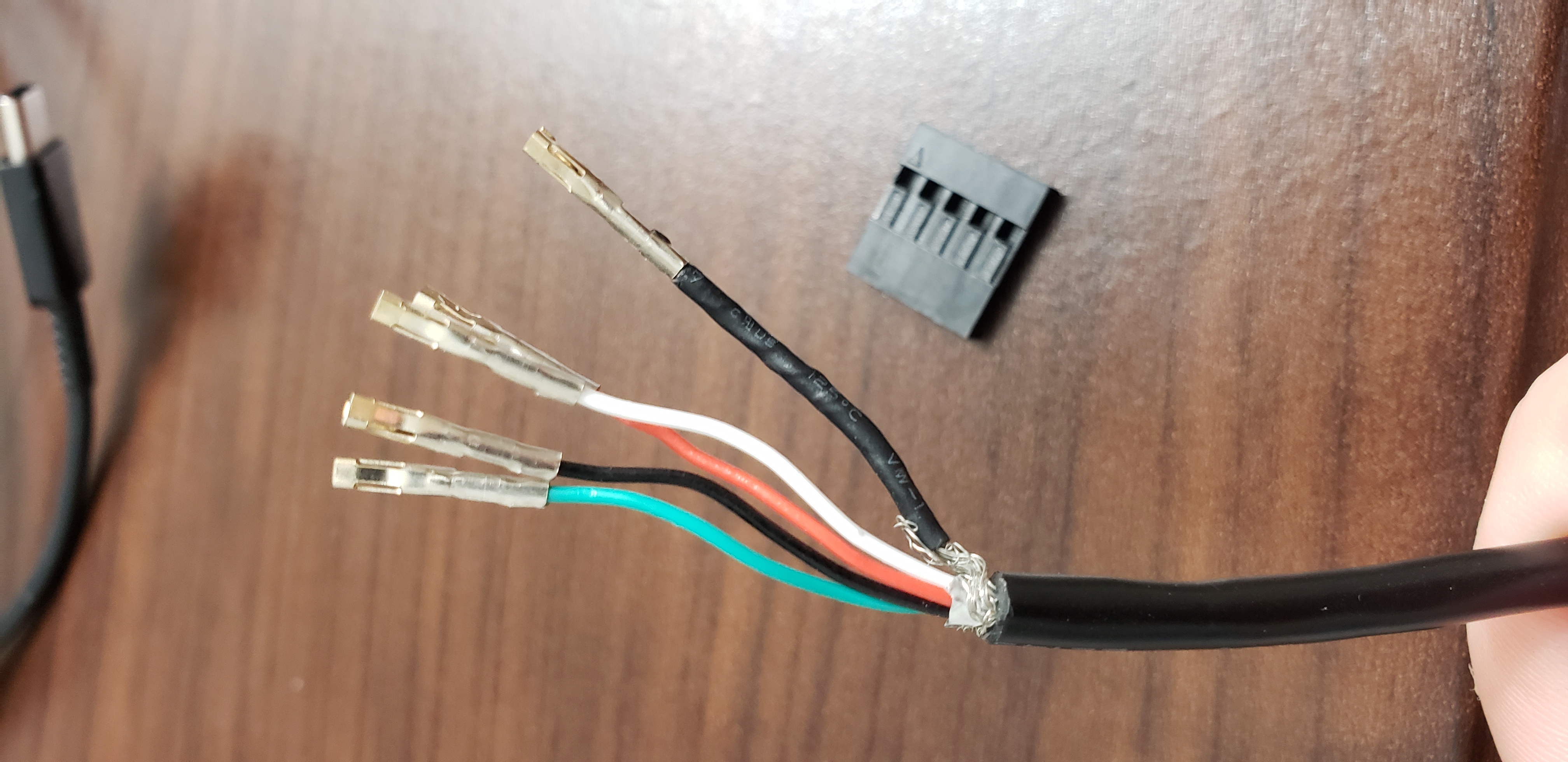

Спасибо за информацию. Еще один вопрос, aquacomputer в своих фирменных usb проводах использует экранирование/обмотку, фото прилагается. Я не эксперт в этом вопросе, но насколько знаю, экран применяется в принципе для того, чтобы позволить использовать большую длинну кабеля, то есть уменьшить шанс помех извне. Собственно вопрос - могу ли я убрать экран из кабеля или этого лучше не делать? Спрашиваю потому что хочу сделать провода в нейлоновых оплетках.
20191126_122454.jpg [ 2.05 МБ | Просмотров: 784 ]
Регистрация: 07.08.2013
Откуда: Тула
Фото: 53
Я делаю из плоского кабеля минимальной длины по месту. Проблем нет.
Хотя не понимаю вопроса - почему нельзя оплести этот провод, что ты держишь в руках. Или ты каждую жилку в оплётку хочешь загнать?

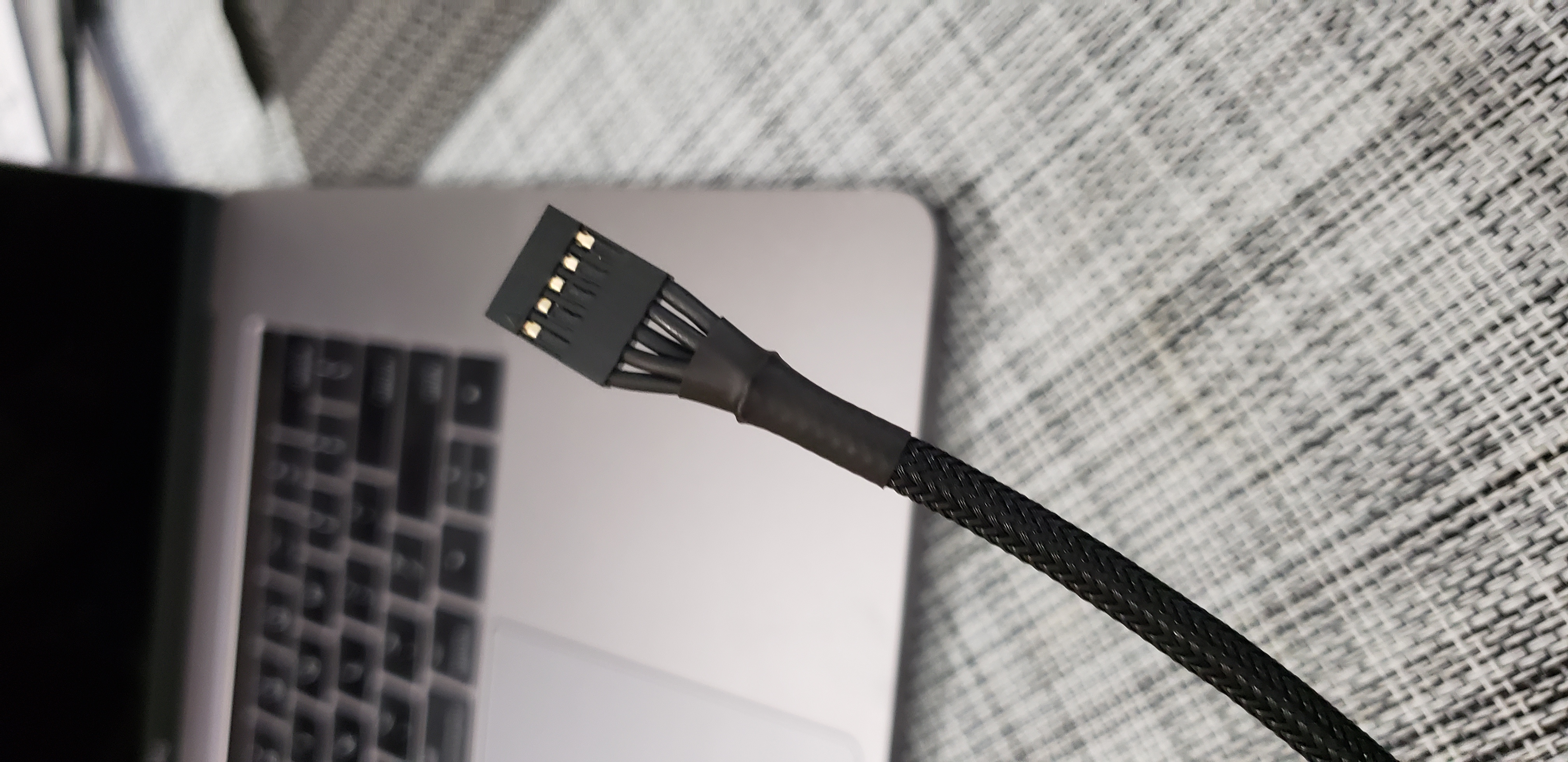

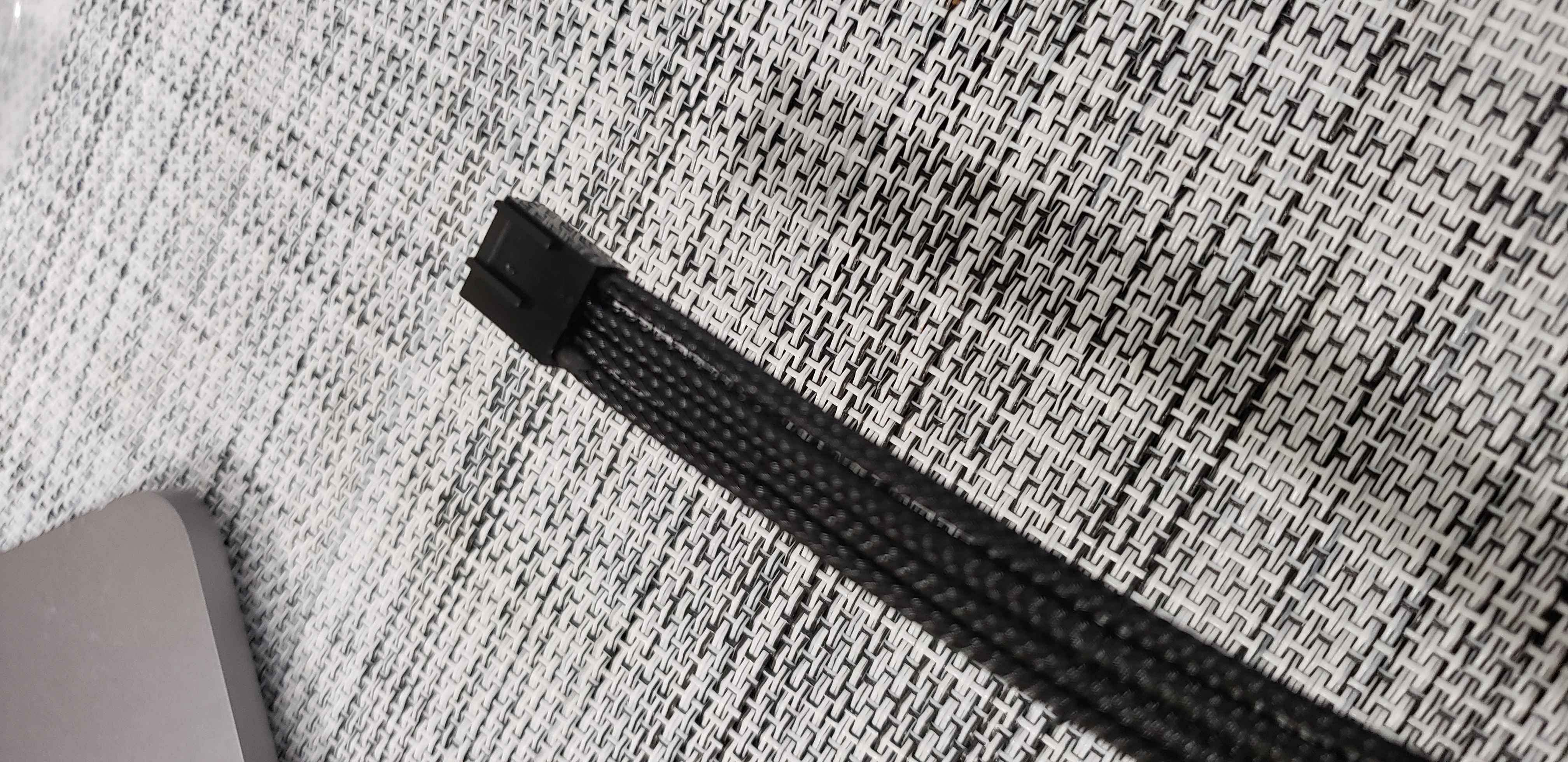

Да, изначально я хотел каждую жилу в индивидуальную оплетку, но так не получилось бы из-за толщины проводов+оплетки, поэтому решил идти путём каждую жилу в термоусадку, сам провод в оплетку, и одна термоусадка наверх. Результат на фото. Не так красиво как с 4 пиновым aquacomputer проводом, но в целом нормально.
