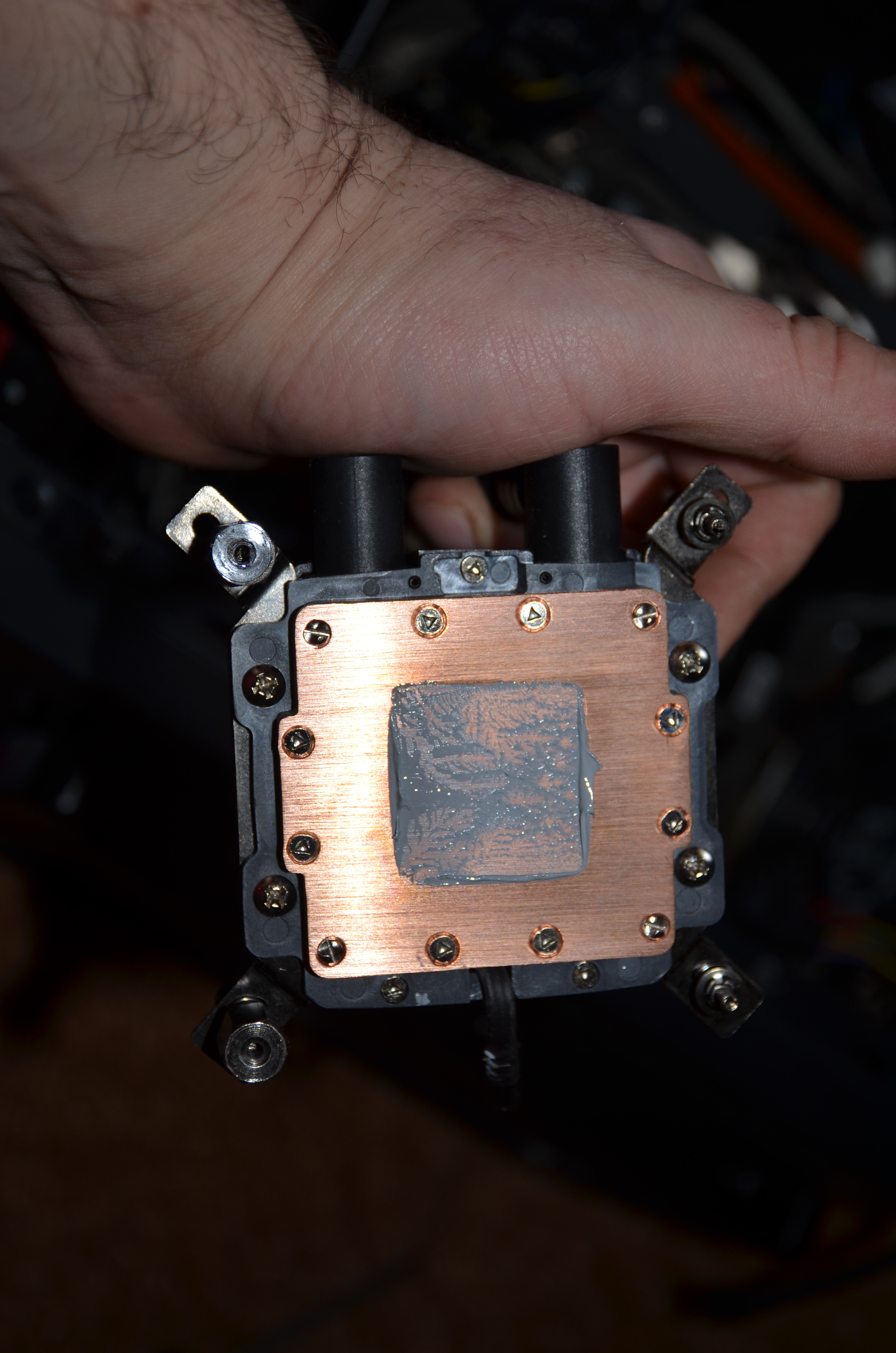

не много по лазил по просторам интернета наткнулся на приблизительную
ситуацию,оказалось что не ровная крышка процессора снял свой водоблок и сфоткал(кривовато)
Комментарий к файлу: снял не особа аккуратно,возможно смазал не много

Albulane писал(а):
diskonet 2. Толк будет, но только насколько лучше всё это будет сложно сказать
помимо кривизны мой водоблок не отличается отличными свойствами по снятию тепла. по этому нужно рассматривать что то другое
Albulane
1)сильно кривая крышка? 2) если шлифануть гарантии лишусь?
Регистрация: 26.08.2012
Откуда: Мурманск
Фото: 619
Достаньте процессор, положите на ровную поверхность, приложите ребром линейку к крышке, тогда и увидите есть ли горб, либо как я вам уже писал, возможно перекос при фиксации ВБ.
Зачем тогда вообще его покупали? Пока он у вас есть, пользуйтесь, только шлифаните его и отполируйте, т. к. видны следы фрезы, которые негативно сказываются на отводе тепла.
Скорее всего да, т. к. после шлифовки у вас пропадет маркировка и возможно уйдет слой никеля.

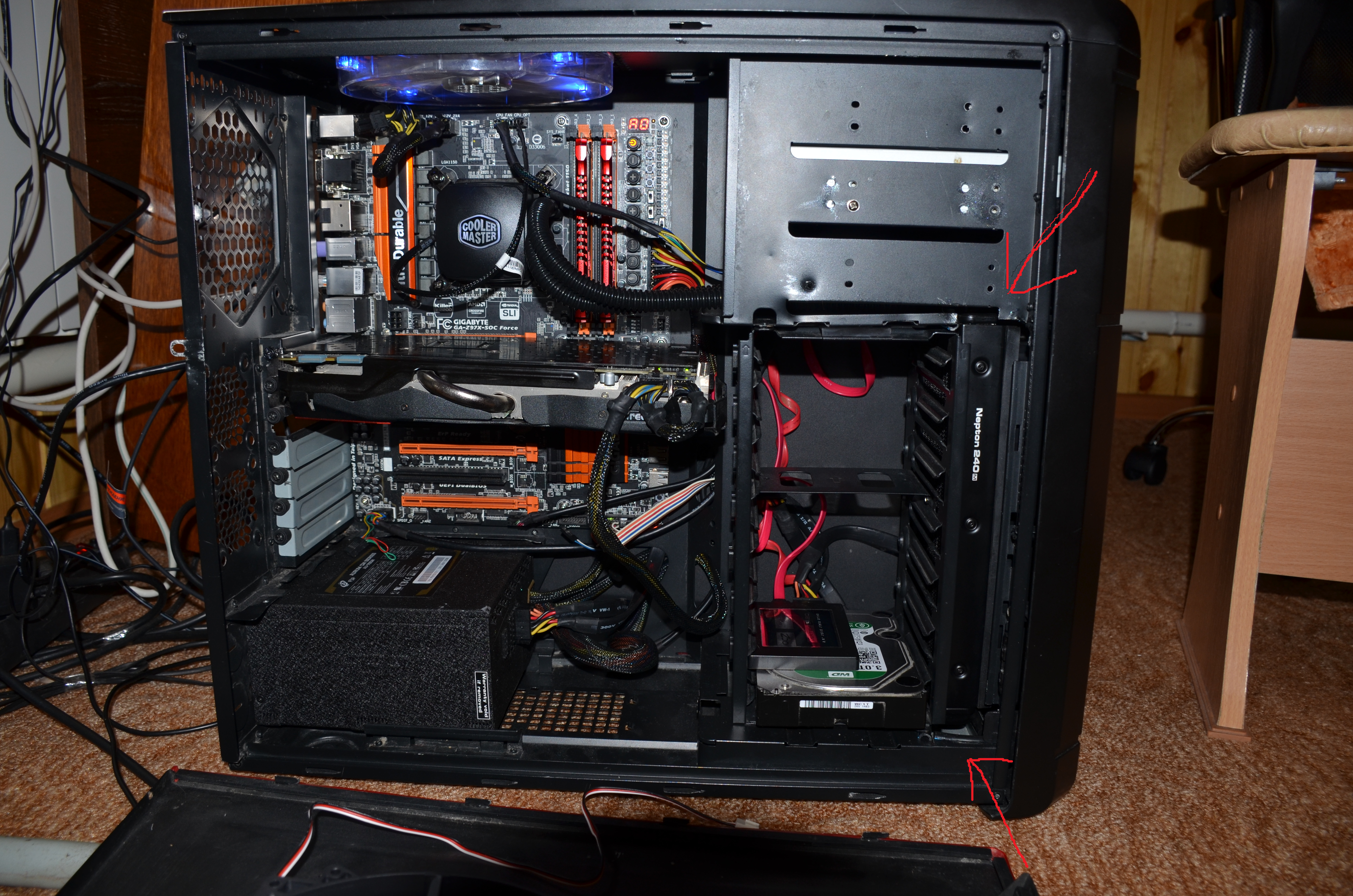

Габариты (ШхВхГ) 230x480x521 мм а если не влезет то подпилем ))) как уже сейчас сделано .
Не лез радиатор пришлось не много выпилить.
Сверху и снизу подпилил корпус! Так что если не влезет подпилю ещё!)))

aggression писал(а):
Естественно, даже 240-ка 45/60 см толщиной уже будет лучше, чем 27 см (которые сейчас), не говоря о 360-ке с толщиной 45/60 см.

diskonet
Будь моя воля, убрал бы вообще распорки под HDD, а сам диск положил левее, ближе к БП (тогда можно установить 45/60 см толщиной радик).
Еще круче было бы избавиться и от корзины 5.25", тогда можно было бы установить 360-ку и впоследствии установить ВБ на GPU, но у вас там привод.

Регистрация: 13.01.2016
в этом вообще не вижу припятствий(осталось радик подобрать)
в принципе тоже можно, сидюком пользуюсь раз в год(нужно и так подключю на раз) но полностью 5.25 убирать не нужно чуть подрежу низ(может там что то размещу в будущим(помпу или ещё что)
