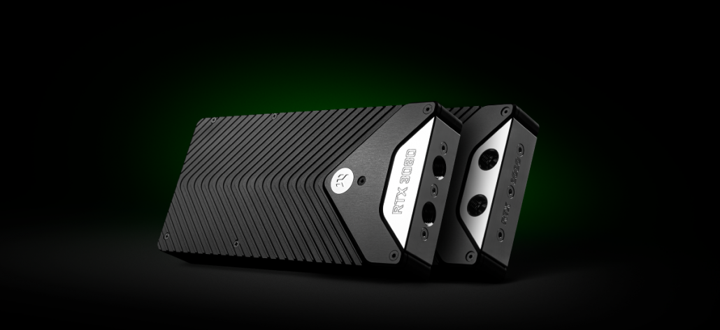

Ekwb выкатывают цельнометаллические блоки (пока для рефов), подвод жидкости с торца кому необходимо, совместимости с активным задником для 3090 нет, как я понимаю
Quantum_Vector_FE_RTX_3080_PR_4-1030x473.png [ 282.65 КБ | Просмотров: 490 ]
https://www.ekwb.com/news/pedal-to-the-metal-with-ek-quantum-vector-fe-rtx-3080-and-3090-full-metal-water-blocks/
С таким подводом терминала обычно только для FE делают, и не только ЕК.
Как всегда, цена "порадовала". Для 3090 еще дороже, чем оптимус, правда он для других карт, а не FE. Налетай :hi:

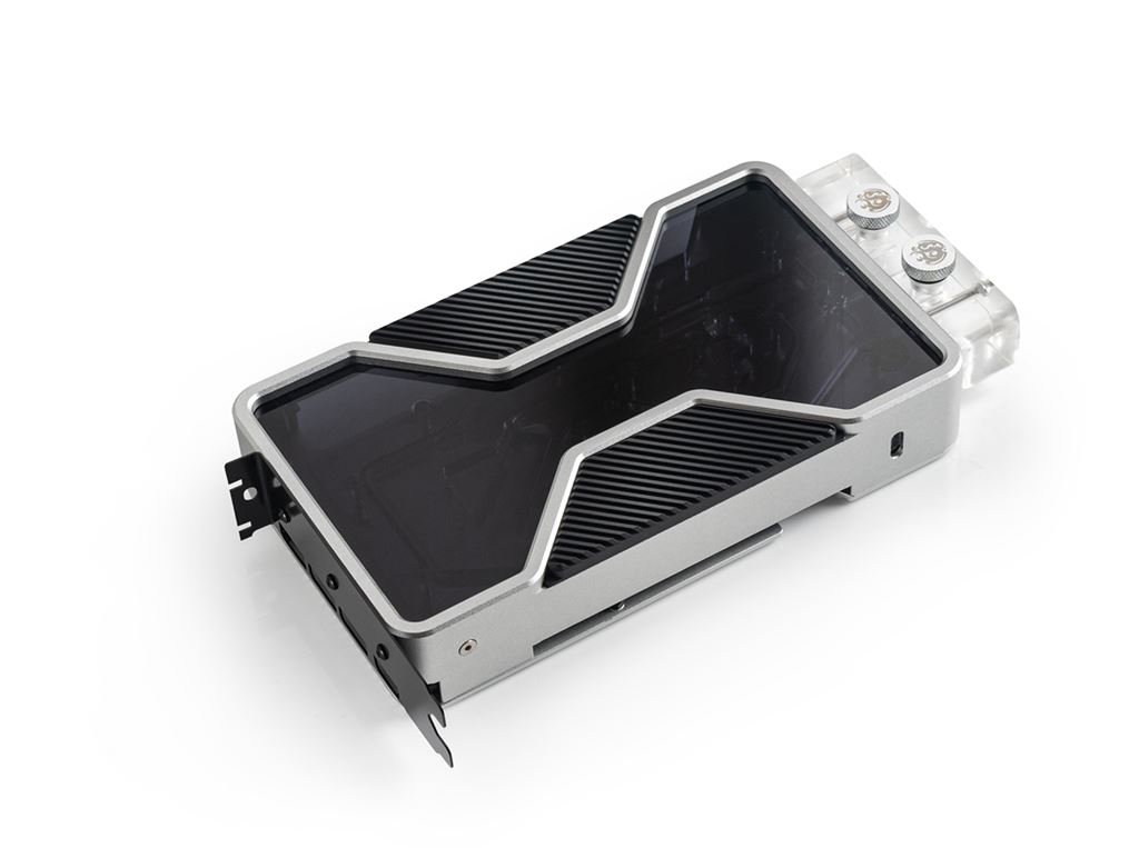

Есть вон похожий, 415 долл - тоже налетай )
https://shop.bitspower.com/index.php?ro ... ct_id=7955

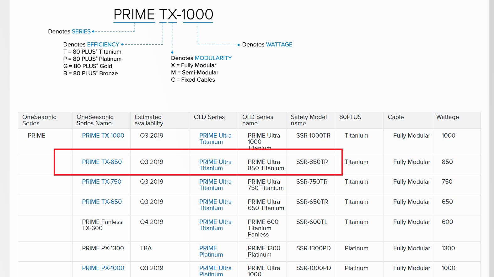

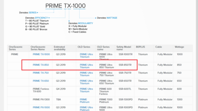

https://seasonic.com/oneseasonic
Снимок экрана (1836).png [ 208.39 КБ | Просмотров: 348 ]
Предлагаю закрыть вопрос во избежание бана не в профильной ветке.
PS Я остался при своем мнении. Благо личный опыт и другие косвенные признаки явно указывают на OCP. А "шум" - одинаково глушил бы все версии блоков с разной мощностью.
