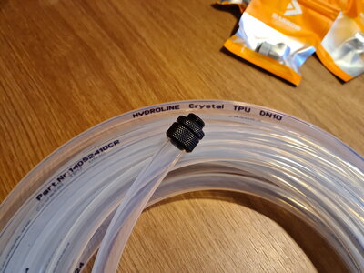

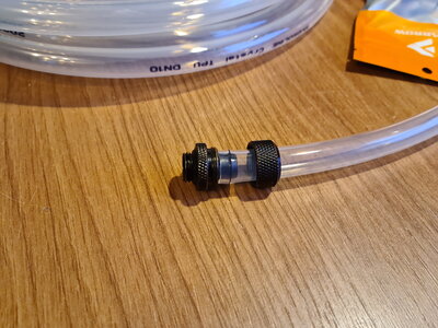

Как оказалось Barrow PU Soft Tube везде продается нарезанный кусками по 1м, решил все же взять тот шланг с озона.
На стандартные фитинги Barrow 10/13 налазит идеально, гайка легко вставляется и закручивается, держит намертво. По прозрачности немного хуже того же Barrow, но для моих целей (подключение внешнего радика) внешний вид - неважен, скорее всего уберу его в оплетку, для надежности.

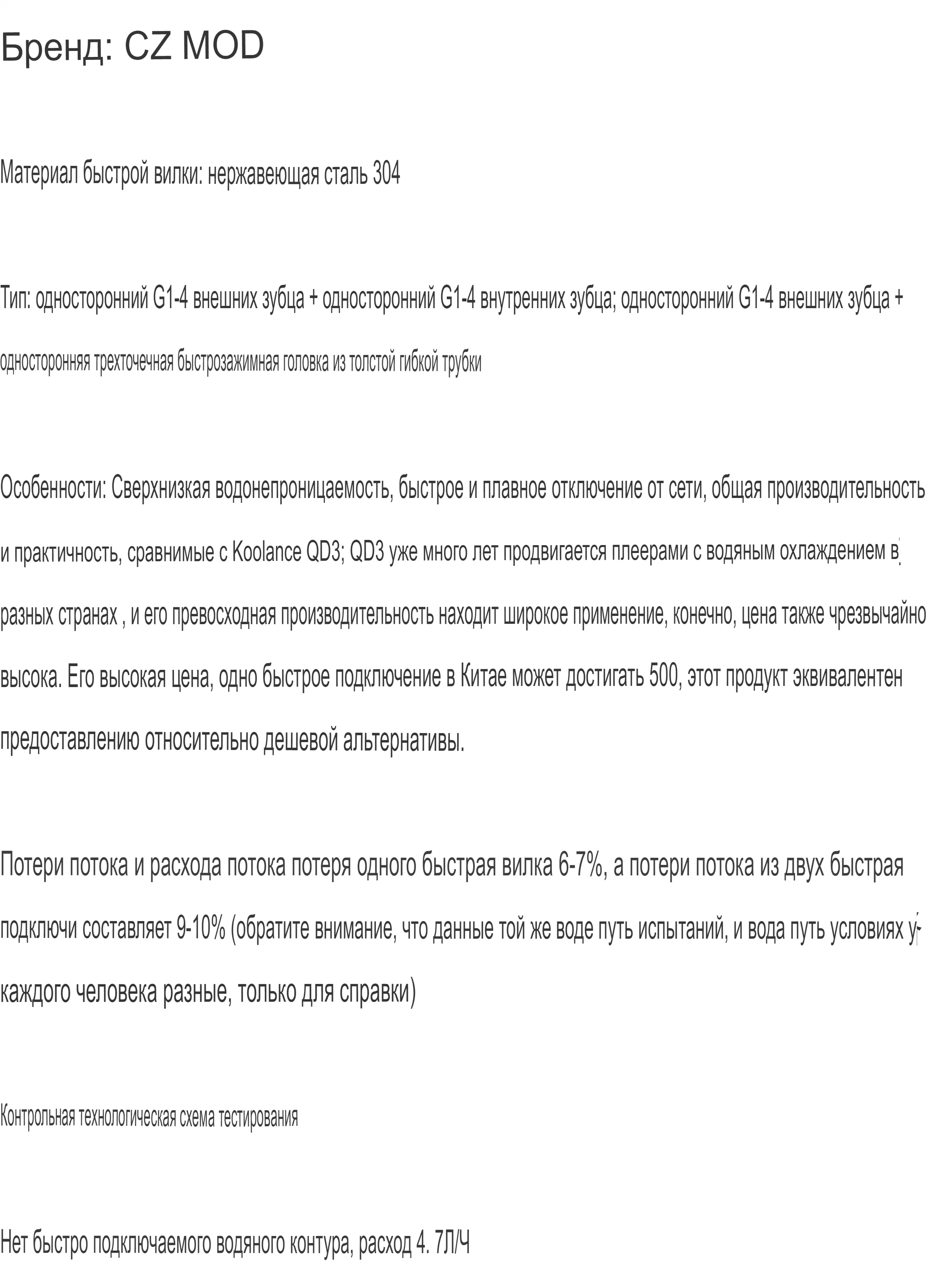

Регистрация: 09.10.2008
Откуда: Красноярск
SERO91988 писал(а):
хех не ужели китайци наконец родили пристойный БРС
https://aliexpress.ru/item/1005008748677400.html?sku_id=12000046507410514&spm=a2g2w.productlist.search_results.2.6e21233dPWd01i
ну или клонировали куланс серии 1/4"
если кто купит, отпишитесь как оно по качеству/стыкуемости/расходу.
На таобао
https://item.taobao.com/item.htm?id=902986263159&pvid=cb67d028-ba86-4a3e-b28c-375bd85244da&scm=1007.57291.421744.0&skuId=5928418534478&utparam=%7B%22x_object_type%22%3A%22item%22%2C%22matchType%22%3A%22MAIN_SWING_I2I%22%2C%22umpCalled%22%3Atrue%2C%22pc_scene%22%3A%2220001%22%2C%22userId%22%3A2216628546473%2C%22recommend_reason%22%3A%22%E6%BB%A1168%E5%87%8F15%22%2C%22tpp_buckets%22%3A%2247291%23421744%23module%22%2C%22isLogin%22%3Atrue%2C%22abid%22%3A421744%2C%22pc_pvid%22%3A%22cb67d028-ba86-4a3e-b28c-375bd85244da%22%2C%22isWeekLogin%22%3Afalse%2C%22rn%22%3A1%2C%22ump_price%22%3A%22203%22%2C%22x_object_id%22%3A902986263159%7D&xxc=home_recommend
пока есть 1 хоть немного информативный отзыв:
Отзыв БРС таобао.png [ 23.84 КБ | Просмотров: 2188 ]
Ну и немного маркетинга:
1.png [ 1.48 МБ | Просмотров: 2188 ]
2.png [ 1.51 МБ | Просмотров: 2188 ]
3.png [ 1.31 МБ | Просмотров: 2188 ]
4.png [ 1.31 МБ | Просмотров: 2188 ]
