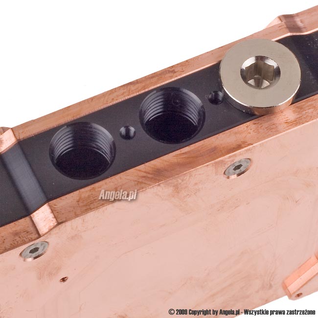

Куратор темы
Регистрация: 17.11.2003
Evgen_AMD
Пока я внутри не увижу не пойму ивсеравно чо за три дырки
а по поводу слая я те говорю, через слот не поставиш торчать будет эта бобышка что с наруже прикручивается

Регистрация: 20.03.2009
Откуда: Санкт-Петербург
The three threads allow to choose whether the water should run through both cooling units one after another or parellel. For the sequential operation a seal screw comes already preassembled with the block. To use the parallel mode you will need an additional T-connector.
Я так понимаю что 3 отверстия для того,чтобы можно было по разному воду пустить.Либо чтобы всё охлаждал 1 поток последовательно,либо параллельно в 2 потока.(например один поток на оба gpu,а остальной на всё остальное.)

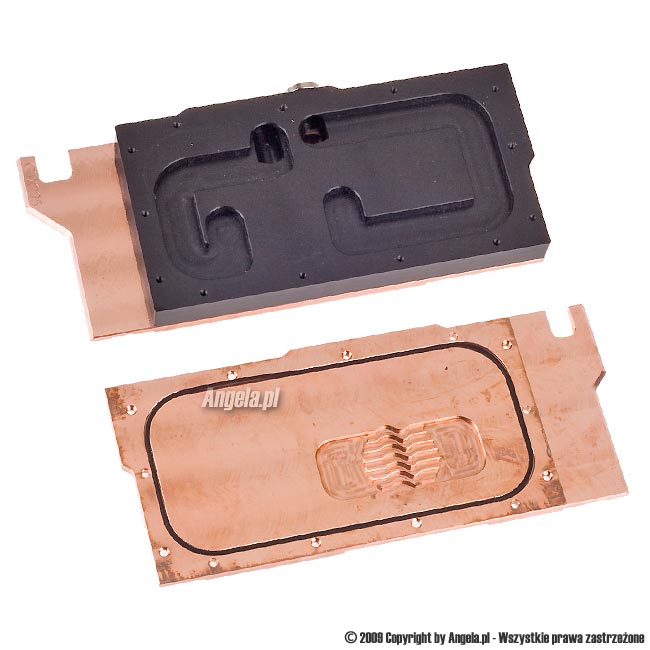

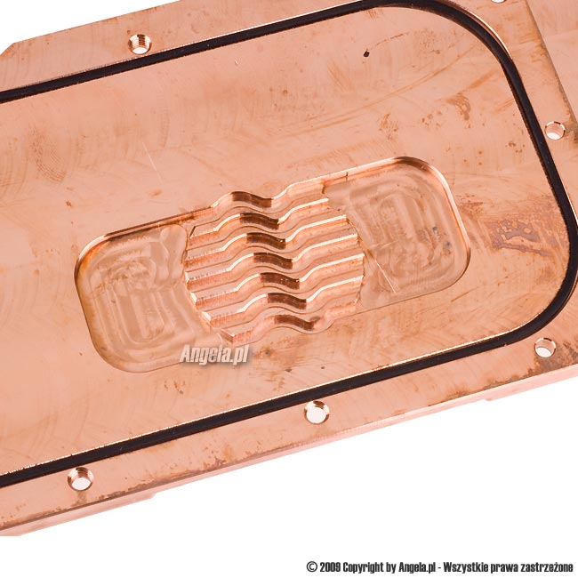

Регистрация: 02.02.2005
Откуда: СССР
LexusXxX писал(а):
нам же охото внутри посмотреть... :beer:
ну раз охота, вот - смотри:
http://www.angela.pl/galerie/a/aquacomp ... 2_9017.jpg
http://www.angela.pl/galerie/a/aquacomp ... 2_9018.jpg
http://www.angela.pl/galerie/a/aquacomp ... 2_9015.jpg
в общем ничего интересного - очень сомневаюсь что разделять потоки на каждую карту даст заметный прирост, так зачем было мудрить с тремя дырками? неудобно ведь собирать будет - выходы ведь в бок а три подряд угловых фитинга в них не закрутишь, потом еще надо будет объединять два выхода тройником, можно конечно в средний выход заглушку поставить, но тогда непонятно для чего его делали
