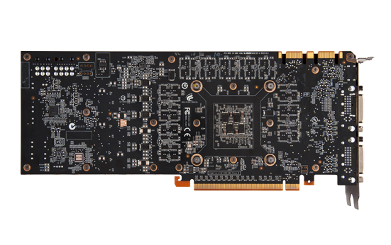

PoRsChE2659
основанны то основанны, но вот кондесаторы у вас цвет имеет темно желтый, а в стандарте они черные идут , так что возможно что там, еще что то поставили вот и упирается в ватер и вызывает перегиб.
http://..radikal.ru/F/s006...radikal.ru/i21 ... 9.jpg.html
Вот более менее ровно все стоит.
Регистрация: 18.06.2011
PoRsChE2659 Детальный разбор.
Вот где у тебя проблема, они зачем то поставили как я понял другое питалово отсюда и изгиб карты,
на скринах ниже твоя карта:
http://www.sweclockers.com/image/red/2011/05/11/IMG_6621.jpg?t=original&k=dbac0df9 250к
http://www.sweclockers.com/image/red/2011/05/11/IMG_6626.jpg?t=original&k=90394877 250к
http://www.sweclockers.com/image/red/2011/05/11/IMG_6625.jpg?t=original&k=5812aae9 250к
http://www.sweclockers.com/image/red/2011/05/11/IMG_6620.jpg?t=original&k=ba585abd 250к
прошу заметить что под чипом нету строчки с цифрами а на всех референсах они идут и в одной группе
цифр как раз обозначение референса, вот так должно быть на референсе
http://s1n.ucoz.ru/Photo0601.jpg 250к (моя карта хотя она измененная как и твоя, но только частотами версия OC)
http://images.ht4u.net/reviews/2011/msi_n580_gtx_twin_frozr_2_oc_test/board_small.jpg 250к (опять моя в разборе)
http://www.nvidia.co.uk/docs/IO/101634/header_productshot3.png 250к
http://www.hardwaremania.com/wp-content/uploads/2010/11/GF110_vmercik_hwm-570x380.jpg 250к
в углу R125 а на твоей они 121F на миллиметр(на глаз) выше(плюс еще и термо прокладка), они на моделях
АМП их заменили уйдя немного от референса, так что с водоблоком у тебя полный порядок,
ослабляй эти винты пока ровная не станет так как от их затяжки кроме изгиба ничего не меняется.
Так что не все Зотаки рефернсные, как ты говорил ранее.
Как у тебя рабочие температуры? Остается надеяться что к чипу он прилегает полностью и равномерно.
Что если убрать полностью эту термо прокладку и просто намазать пасты, думаю вполне касаться водоблока будут катушки и не будет изгиба карты.
Хотя у меня тоже ЕК и черные прокладки ограничители под винты, мне показалось они у тебя не касаются водоблока и карты, значит есть зазор, у меня его просто нет и сильнее не затянуть винты этот ограничитель мешает.
Добавлено спустя 4 минуты 49 секунд:
Вот на этом фото видно - http://..radikal.ru/F/s001...radikal.ru/i19 ... f.jpg.html
Прям рядом с фитингом болт, потом плата и под платой ограничитель из комплекта в водоблоком - у меня они без зазора прилегают к водоблоку и к плате.

PoRsChE2659 Слушай такой вопрос а можешь измерить высоту своих транзисторов 121F или как их там зовут, я свои сейчас замерил R125 которые, у них высота 4мм а то может и у тебя все нормально и дело действительно просто в перетяжке,
я просто еще раз просматривал твои фотки и там где у тебя начинается перегиб ватеру прикасаться не к чему и непонятно зачем ты так его так притянул.
