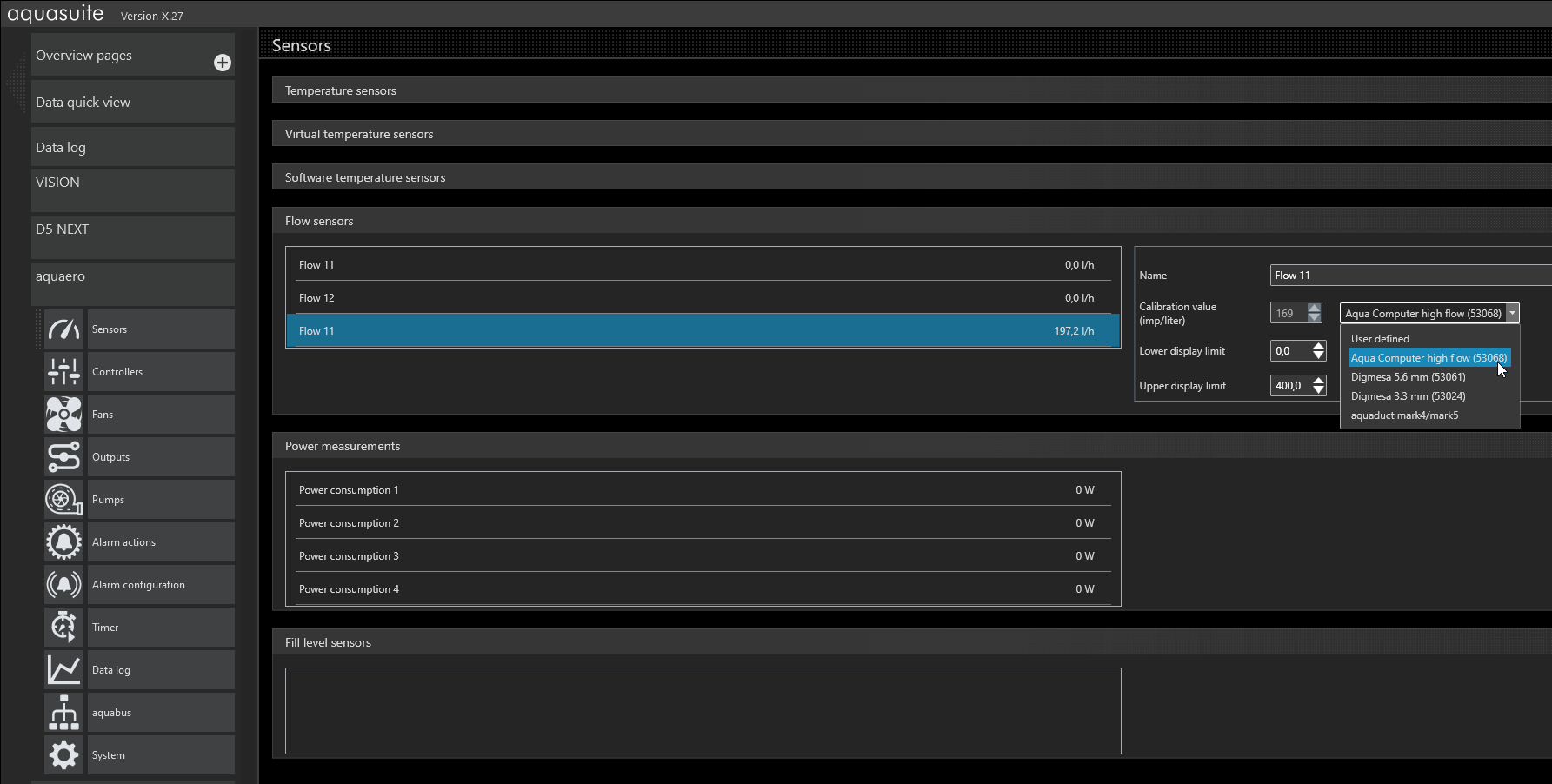

Нужно ли как-то калибровать MPS400?
Регистрация: 20.02.2008
запустить комп , снять одну брску нажать сюда
Screenshot_30.jpg [ 25.08 КБ | Просмотров: 1676 ]
, подождать пока закончит пару секунд, одеть брску
Регистрация: 25.01.2014
Откуда: Moscow
В целом так и сделал. Только я помпу обесточил.
diffusor plate не ставил, т.к. 10мм внутр. сечение труб и фитингов.
на самом MPS выставил модель
2020-09-18 18_00_49-aquasuite.png [ 10.57 КБ | Просмотров: 1670 ]
Нужно ли что выставлять на контроллере в разделе flow sensors?
2020-09-18 18_01_31-Параметры.png [ 85.01 КБ | Просмотров: 1670 ]
Нет. Ни в каком разделе не нужно. И так будет работать.
Насчёт калибровки - вышеописанная, это не калибровка, а выставление нуля. Обычно на этом все останавливаются.
Калибровка - это пропуск через датчик эталонного количества воды за фиксированное время и коррекция заводской кривой.
Но это совсем не для всех :D

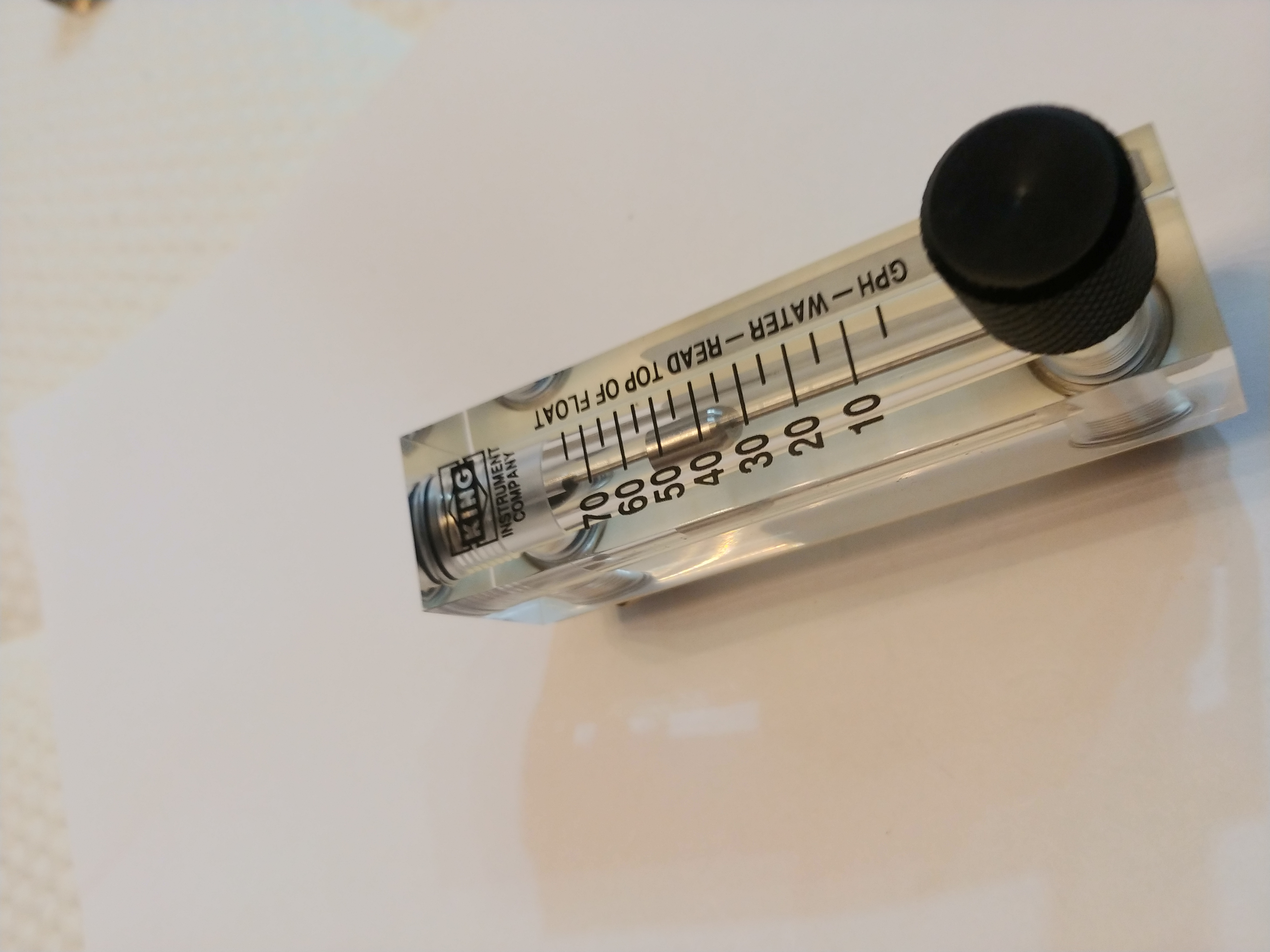

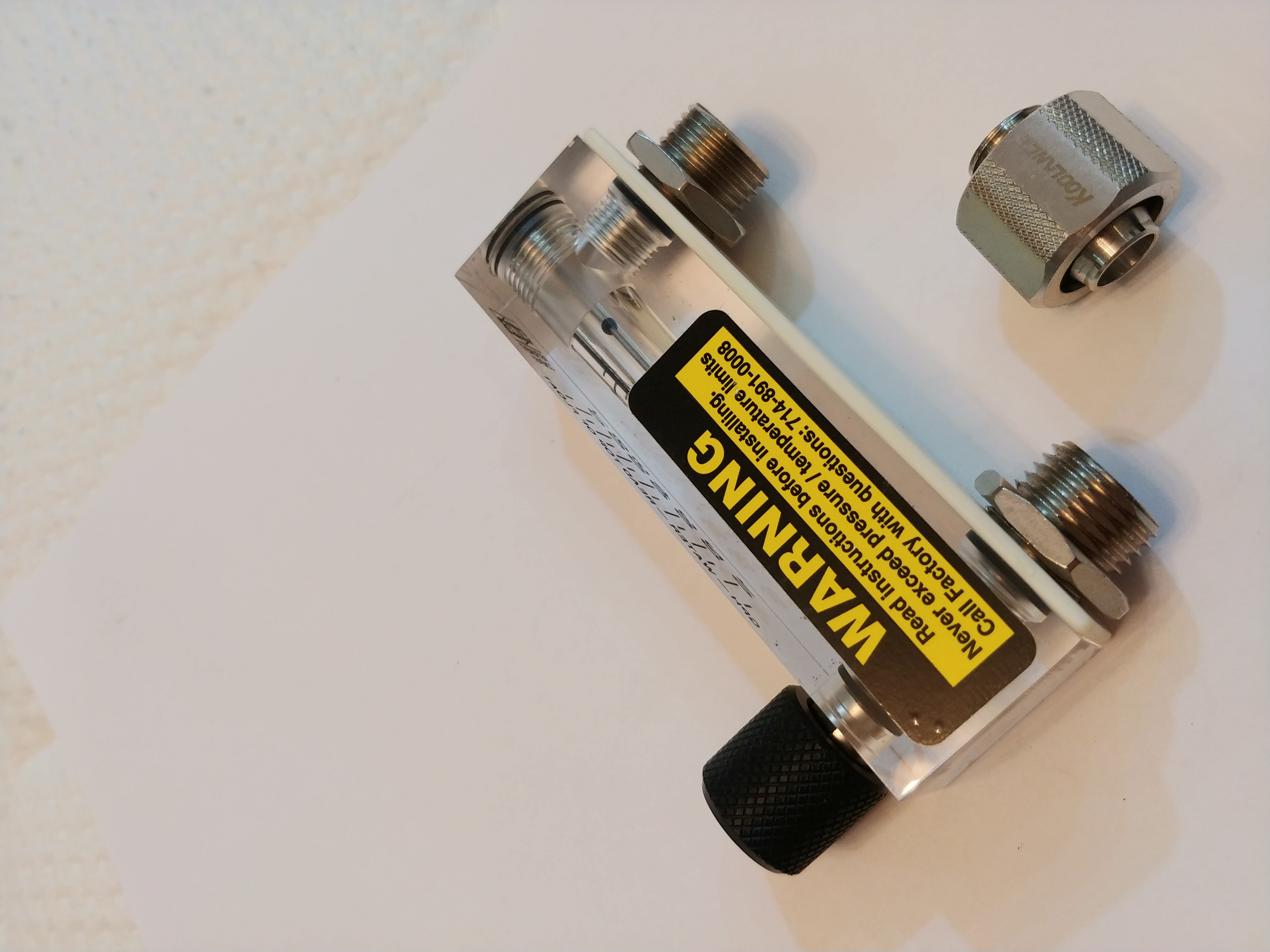

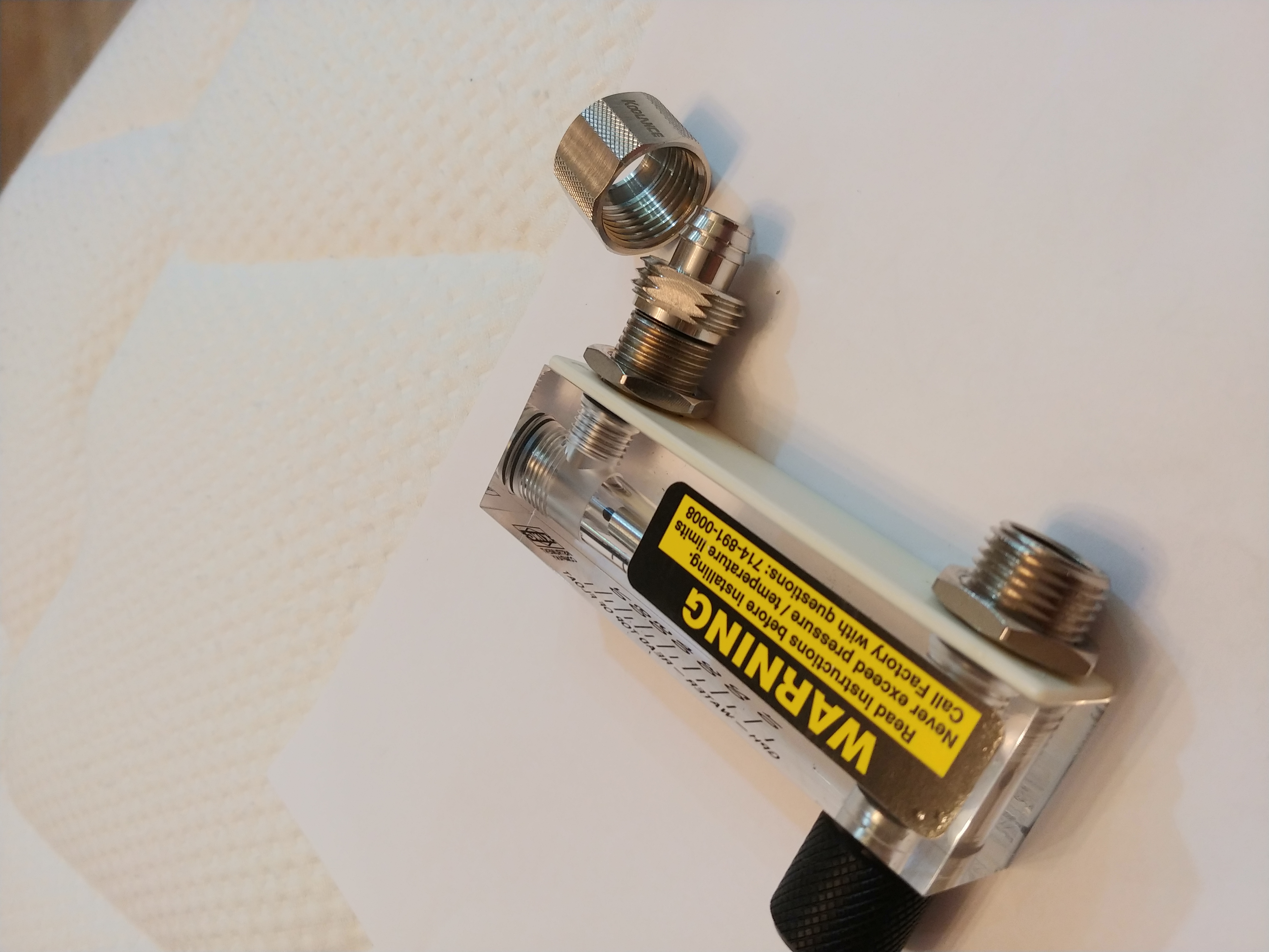

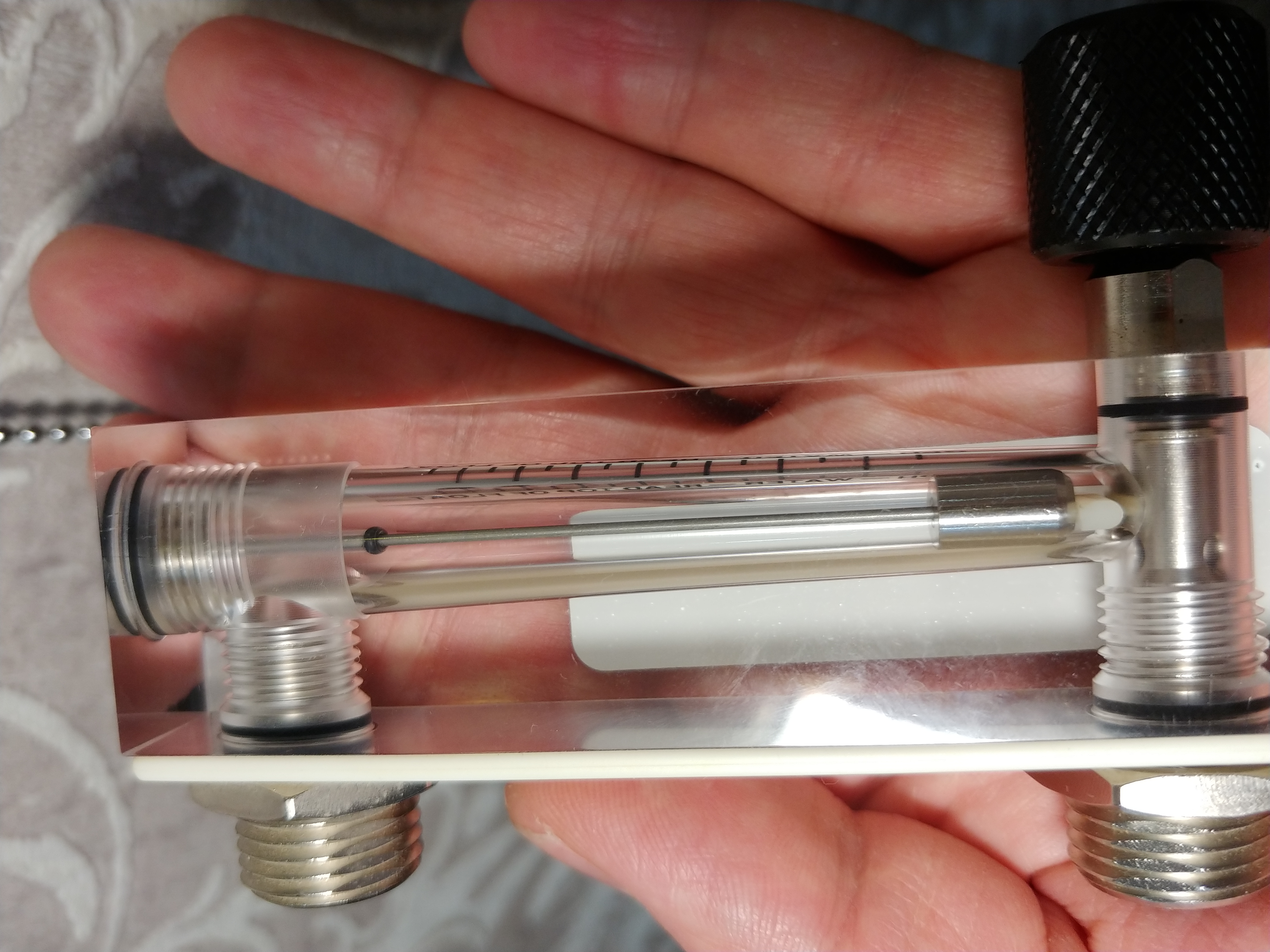

Купил человечий измеритель потока, воткну его в систему,
когда буду собирать новый контур (upgrade на ZEN3 скорее всего, если не дотяну до Alder Lake c DDR5):
King Instrument Flow Meter 75301112C12
King1.jpg [ 3.69 МБ | Просмотров: 1390 ]
King2.jpg [ 4.17 МБ | Просмотров: 1390 ]
King3.jpg [ 3.82 МБ | Просмотров: 1390 ]
Внутри виден металлический бегунок и расширяющееся конусная трубка - чистая механика.
King4.jpg [ 4.77 МБ | Просмотров: 1376 ]
Внутренняя резьба позволяет вкрутить обычные наши фитинги.
По нему можно и поток смотреть( олдсульно :) ) и можно точно откалибровать mps-400.

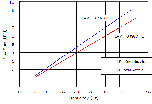

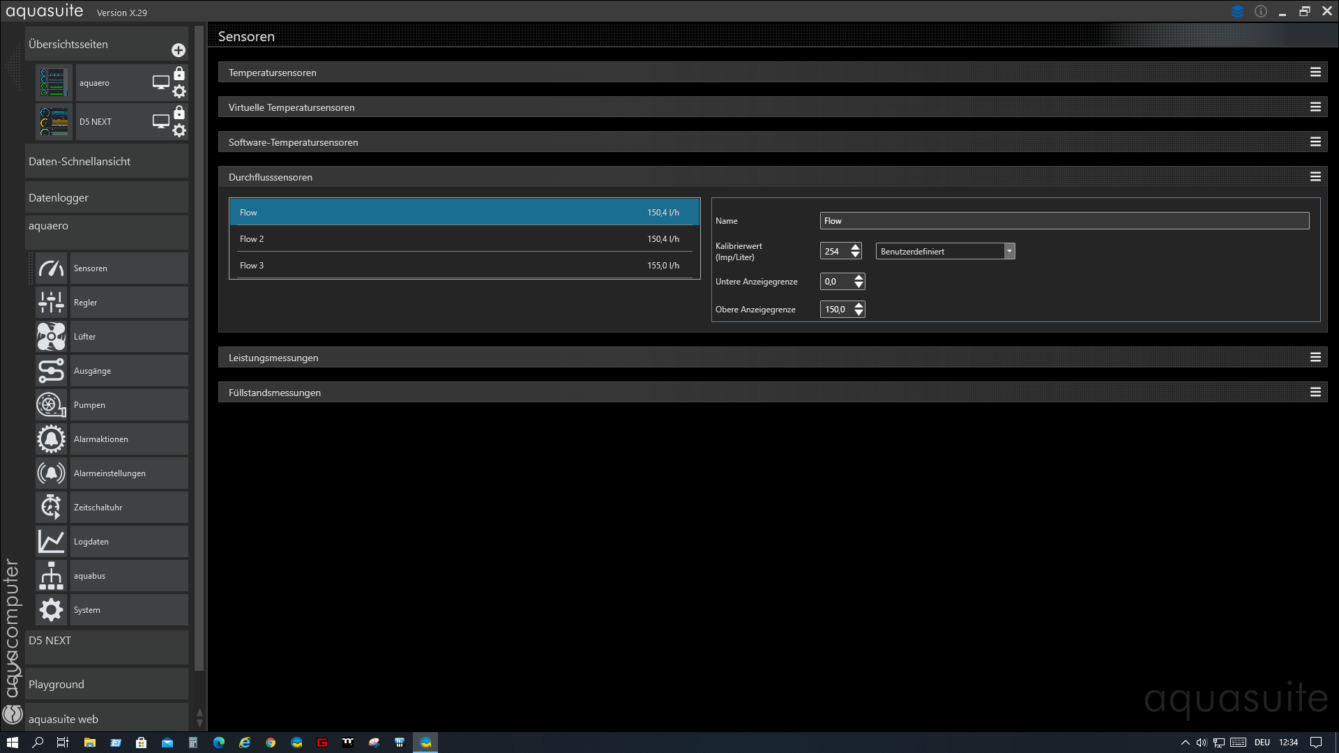

Подружил я полностью INS-FM16 Coolant Flow Meter с акваэро,без частотного преобразователя,без ничего,напрямую подключил его к акваэро,для этого нужно просто перепаять штекер и выставить правильное число импульсов,
Число импульсов для INS-FM16 imp/l 254,сравнил показания с
https://shop.aquacomputer.de/product_in ... anguage=en
Полностью совпадают,и линейность тоже.
INS-FM16.png [ 166.55 КБ | Просмотров: 876 ]
Первый это INS-FM16
Второй Digmesa
Третий D5Next
Из калибровочной таблицы от Ку
diagram.PNG [ 11.05 КБ | Просмотров: 876 ]
я выщитал 258 imp/l,а вышло 254.
Как то так,может кому-то пригодится.
Датчиком доволен более чем(абсолютно бесшумный,можно визуально наблюдать за потоком,показания не скачут,вид хороший),переделал только немного подсветку,сейчас можно ей управлять с aquasuite.
потокомер.jpg [ 4.16 МБ | Просмотров: 876 ]
