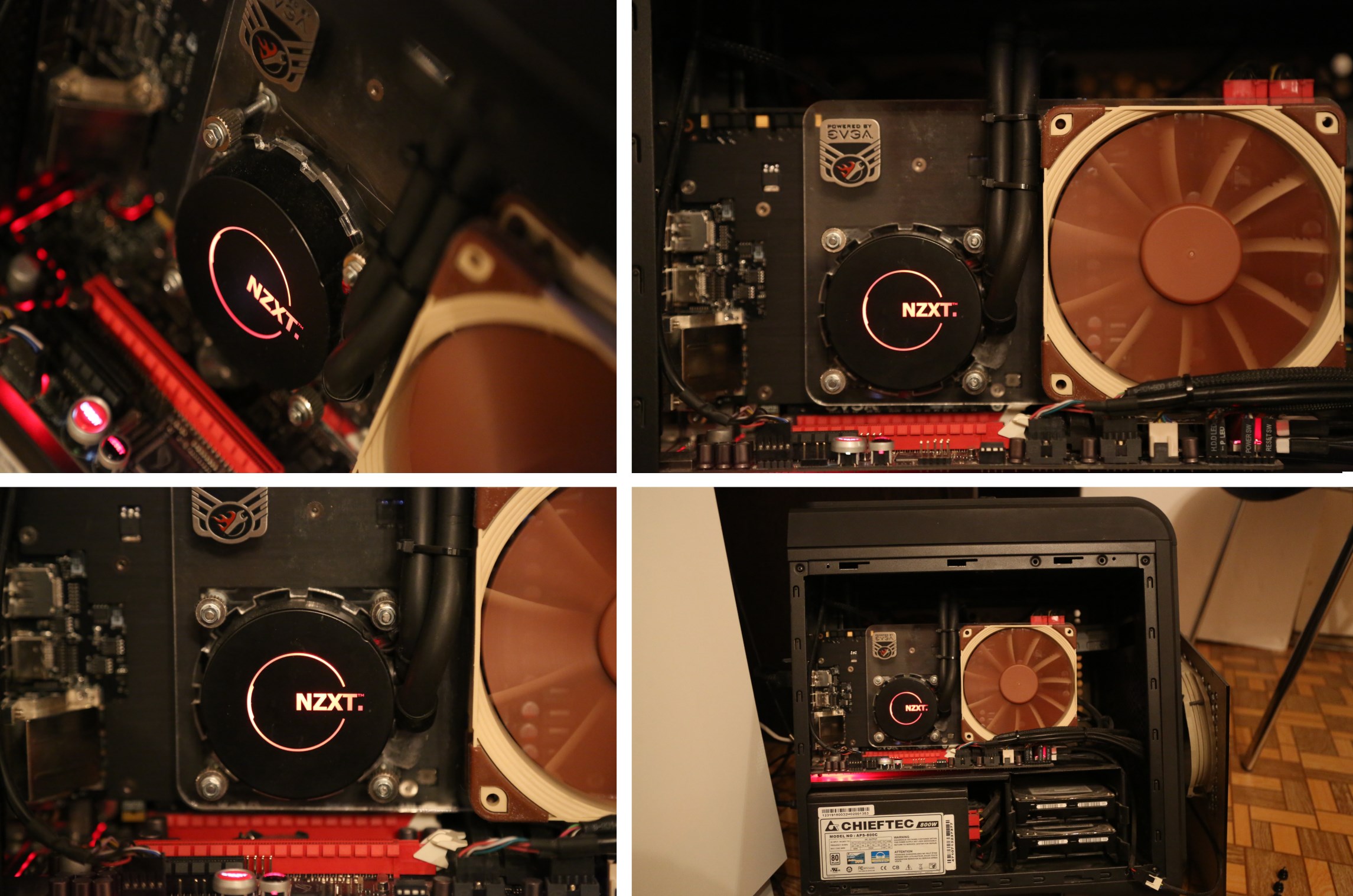

Фуллкавер.. нет. Как нибудь в другой раз.
Элегантное решение уже есть, и работает :)
003.jpg [ 491.08 КБ | Просмотров: 1487 ]

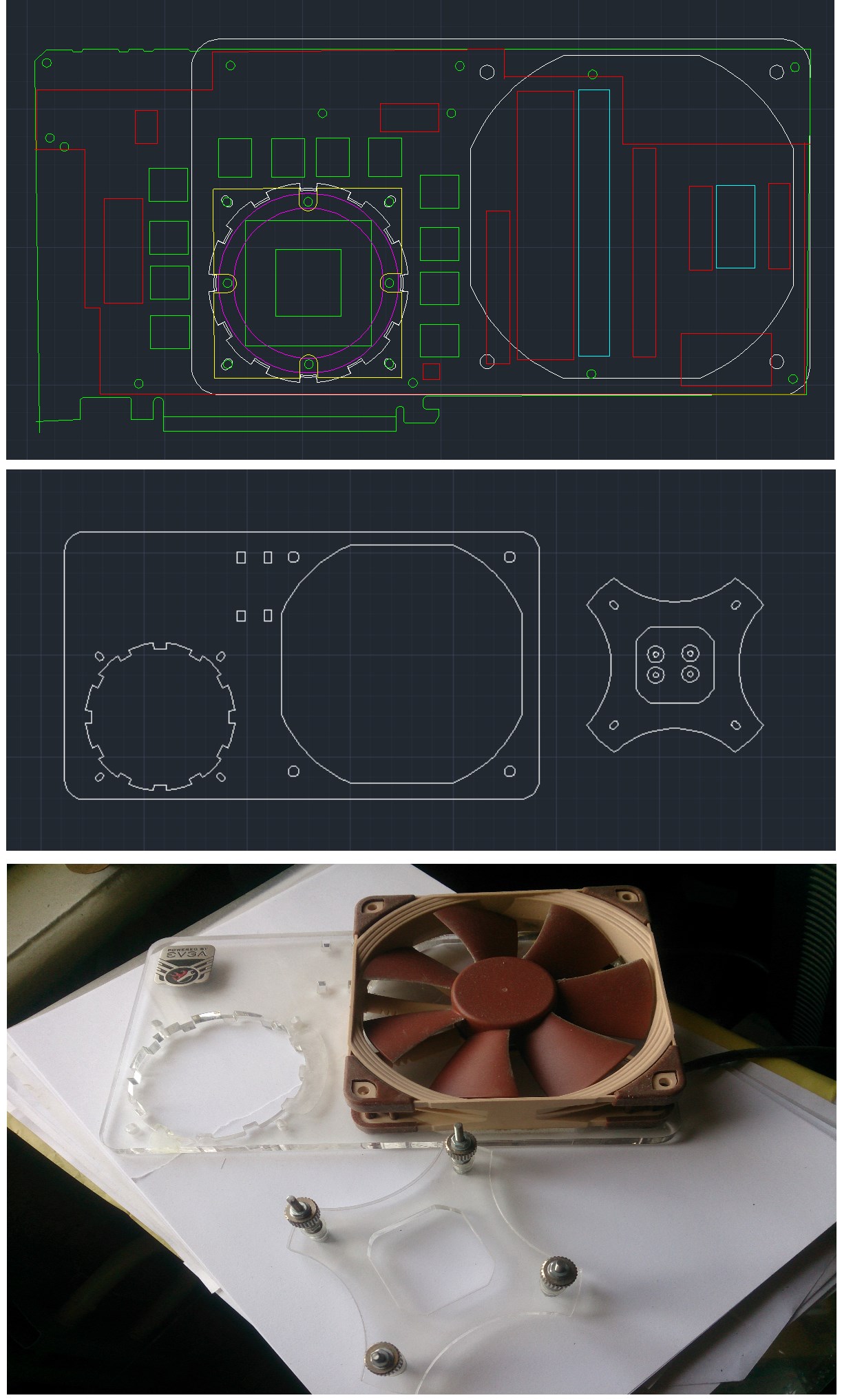

diaaablo года три назад в этой теме обсуждалось, на заре кракеноводства :)
Главное придумать и воплотить в чертежах.
Я лазерную резку предпочитаю.
Пара камрадов по моим макетам и вручную пилили.
А логотип - металлический, в комплекте с топовыми ЕВГА видюхами идет.
Вписался в дизайн удачно.
004.jpg [ 345.7 КБ | Просмотров: 1467 ]
Под нереф 14ти фазный широкий 120 вентилятор отлично поместился.
Под FTW3 придется наверное вырезать новый, поуже, под 92мм.
Вот и подумал может G12 взять.
У него нет бэкплейта, значит задняя усиляющая плаcтина на нереф видюхах не будет мешать, как на G10
Но так как G12 бумажный анонс, может в течении месяца на амазоне и не появиться.
Так что обойдусь, наверное.
Поставлю то что уже работает много лет ;)
PS updated

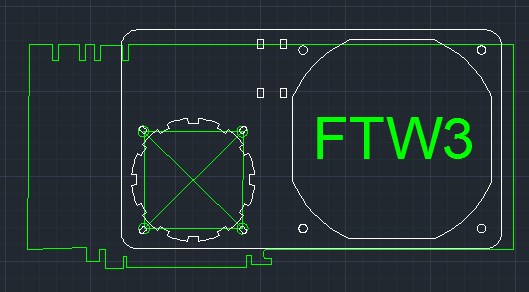

после небольшого "исследования" открытых источников
с довольно большой степенью приближения размеры PCB FTW3 понятны
И если имеющийся хэндмэйд наложить то получится, в принципе, нормально.
005.jpg [ 35.16 КБ | Просмотров: 1445 ]
Так что в топку 92мм вентили (ппц я глянул сколько нынче Ноктуа PWM стоит...)
