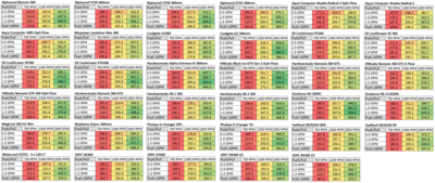

Вот интересно, почему их использует такой уважаемый ресурс как xtremerigs в своих обзорах радиаторов?
Ну ведь не просто так?
Хотя пиара нокиевских вентилей всегда на порядок больше.
И еще, в этом их годовом обзоре(ниже ссылка) первое место занял EK XE 360 Radiator(60мм),
опять же с тайфунами, а это плотный радиатор, у него FPI: 16,
на втором месте в общем зачёте там SR2(на 750 Push он на первом).
https://www.xtremerigs.net/2015/02/11/r ... 015/all/1/
тут сводная картинка производительности всех радиаторов с дельтой 10, при различных оборотах на Тайфунах
radiator_tests_xtemerigs.png [ 149.21 КБ | Просмотров: 923 ]
Если включить моск, то вопросов быть не должно.
К примеру, очень неплох Nemesis GTS с 16 FPI ... причем и на 750 тайфуновских RPM дает отличные показатели.

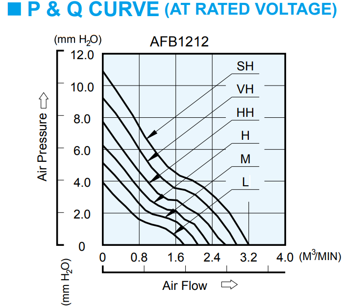

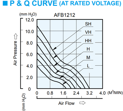

Нет таких. Есть промышленные и бытовые. И это бытовой, Aксиальный вентилятор (Fan) безщеточный (Brushless), типоразмера 120х120х25,4мм на 12В Super High Speed. Ставится он обычно в ПК (рабочие станции), иногда продается OEM под другими лейблами. Есть еще с десяток точно таких же моделей, но на меньшую мощность и скорость, и кривая у них соответственно ниже:
AFB1212.png [ 72.28 КБ | Просмотров: 895 ]
L (Low) - 1,68W/1900rpm
M (Medium) - 2,16W/2200rpm
H (High) - 2,76W/2500rpm
HH (Extra High) - 3,96W/2800rpm
VH (Very High) - 4,8W/3100rpm
SH (Super High) - 6,36W/3400rpm
Разница - лишь в мощности, которая и обуславливает разницу в скорости вращения, а следовательно - различные характеристики расхода и давления. И их масштаб определяется только мощностью, а вот сам характер кривой - уже конструкцией и геометрией лопастей. И когда я говорю - "правильный" вентилятор, я подразумеваю под этим, что в зоне его работы (определенного диапазона аэродинамического сопротивления) он имеет максимальные для данной геометрии и мощности показатели расхода. И максимальное статическое давление тут совершенно не при чем: оно позволяет только оценить масштаб характеристики, но никак не характер ее спада.

kayrosbs Будет логичным сперва понять, что расход воздуха одинаков как до вентилятора, так и после вентилятора, и аналогично как до радиатора, так и на выходе из радиатора. Различается лишь давление: на входе вентилятора будет увеличивающееся по мере приближения к нему разрежение, на выходе - уменьшающееся по мере удаления от него давление. С радиатором то же самое: на входе давление воздуха больше, чем на выходе, эта разница и обуславливает определенный расход воздуха через радиатор при определенном аэродинамическом сопротивлении радиатора. Чем плотнее и толще радиатор, тем круче кривая аэродинамического сопротивления и меньше расход воздуха через радиатор при той же разнице давлений.
