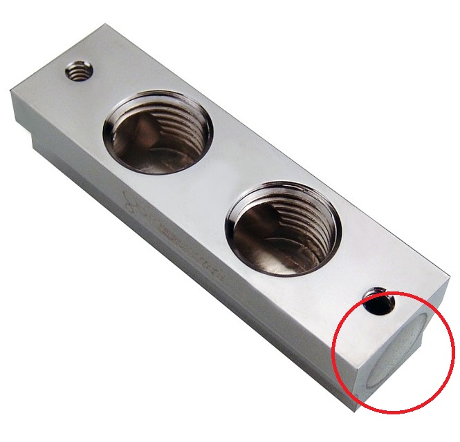

У меня оксиды меди проявляются на ватере Ку MVR-40. Не в курсе, может там заглушка из люминия сделана? У меня шланги ПУ Ку окрасились от оксида в зеленоватый цвет и он не смывается, как я не пытался. DP ультра даже никель слегка смыло с данного ватера.
mvr-40_p2-700x700.jpg [ 63.66 КБ | Просмотров: 1080 ]

Fudzi
В этом ВБ заглушки с торцов выполнены из какой-то химозы, по типу эпоксидной смолы --- ни когда и ни на одном из подобных ВБ вопросов не возникало как с этими заглушками, а так-же с никелировкой --- всё чётко и чисто ВСЕГДА(ну это у меня на ЖиЖе Ку)...
Единственный случай когда я увидел у ВБ Ку лёгонький цвет меди "просвечивающийся" через никелировку т.с. --- это ВБ на CPU - 360 -- в том месте где ЖиЖа касается гребёнки на днище ВБ прошедшая через разгонную пластину ----- ну там-то понятно --- много лет к ряду долбить в одно место гребёнки и то это т.с. просвечивалась медь под определённым углом ежели смотреть --- это если можно так сказать Естественный износ без каких-либо негативных последствий...
Более ни когда и ни одной железяки Ку с никелем проблем не возникало...

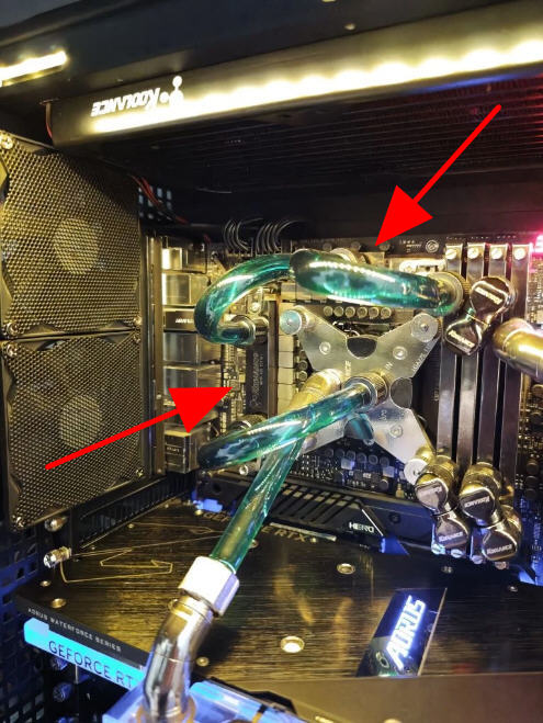

Вот на фото в данное время MVR-100 & MVR-40 работают второй десяток лет нон-стоп на МВ различных поколений --- ежели снять и заглянуть внутрь будут как Новые(переход на новую платформу на фото производился 2 года тому взад --- всё скрупулезно и дотошно осматривалось конечно как апосля демонтажа со старой платформы, так и при монтаже на вот эту новую платформу --- Безупречное железо Ку как будто только что из блистера изъято...
Koolance MVR-100 & MVR-40 обозначены стрелками на питании CPU)

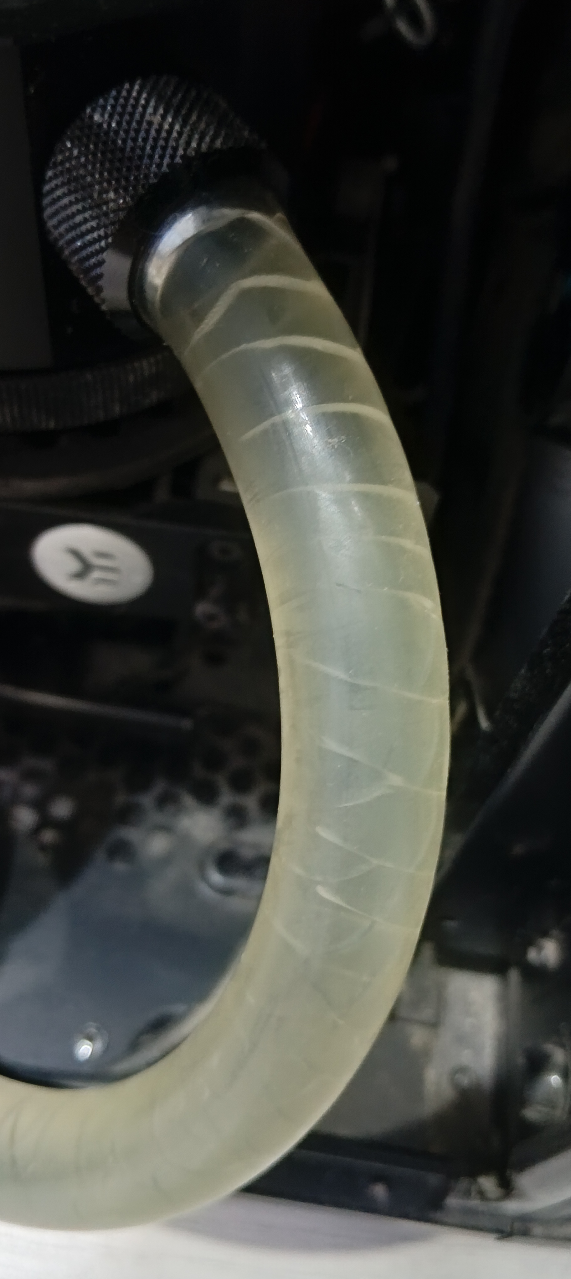

Года 4 назад брал 10/16 прозрачные ПУ шланги от barrow. Довольно жесткие, непросто гайки затягивать. Первое время цвет/прозрачность оставались в норме. Ну и собственно последние года 3+ контур не трогал. Вчера убирал GPU водоблок из контура и довольно сильно крутил/загибал некоторые шланги. И вот как оно выглядит после таких манипуляций.
"пу-пу-пууу шланг"

Снаружи он пока еще целый, но внутри огромное количество трещин. В других местах трещины есть продольные на десятки сантиметров. Герметичность еще не нарушилась, но стенка в трещинах тонкая(пробовал на другом коротком отрезке добиться сквозного отверстия путем сгибания и продавливания - не вышло). Ну и шланги стал довольно мутный и немного пожелтел(не как пвх конечно, но от презентабельности не осталось и следа). Короче это добро под замену.
В контуре крутится готовая жидкость Alphacool Apex Liquid ECO clear и температуры теплоносителя от 30 до 40. Жидкость чистая после такого срока, поток упал за 3+ года с 200 литров до 190, GPU водоблок чистый и налета не заметно (до водоблока CPU не добрался, но наверное там что то немного забилось - тем более он у меня уже много лет облезший после встречи с дистиллятом) . Так что фиг его знает что точно дало такой эффект, но наверное сильно задубел, напряжение и швах.
Ryzen 7 5800x3d CO -30, x570 Aorus Elite, DDR4 16GBx2 Ballistix 3600 cl16, ASUS RTX 5070ti TUF, Define R5, Custom Water loop
