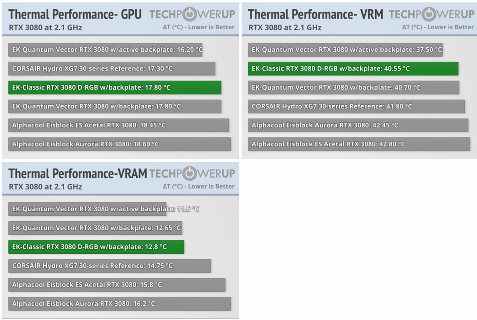

А вопрос, таки активный бэк помогает снижать Т чипа?
Если так, то можно взять. Али без альтернатив, я так думаю.
С хорошей прокладкой на чип незначительно

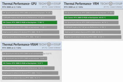

На уровне погрешности. Возможно градус-два.
Чип на обратной стороне не прогревается. Цена вопроса и определенная сложность сборки данного бутера делает покупку активного бэка для 3080TI не совсем рациональной.

3080 с сактивным бэком.
Снимок экрана (1838).png [ 589.84 КБ | Просмотров: 489 ]

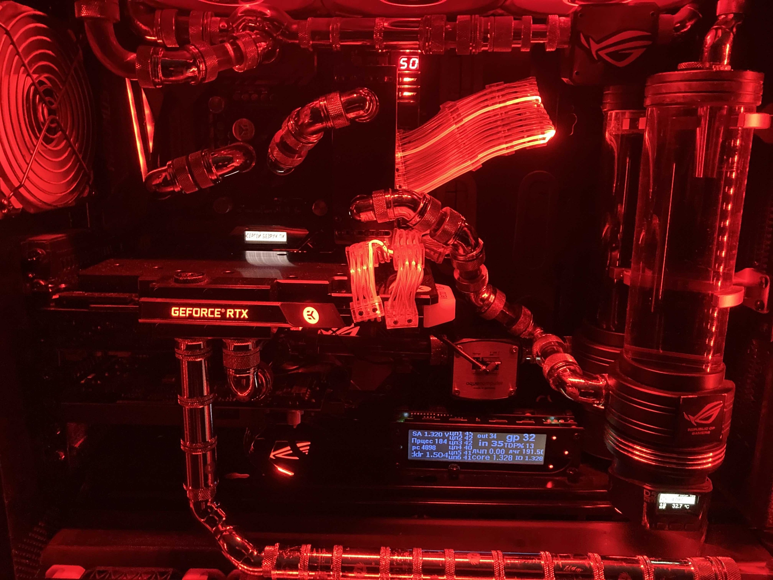

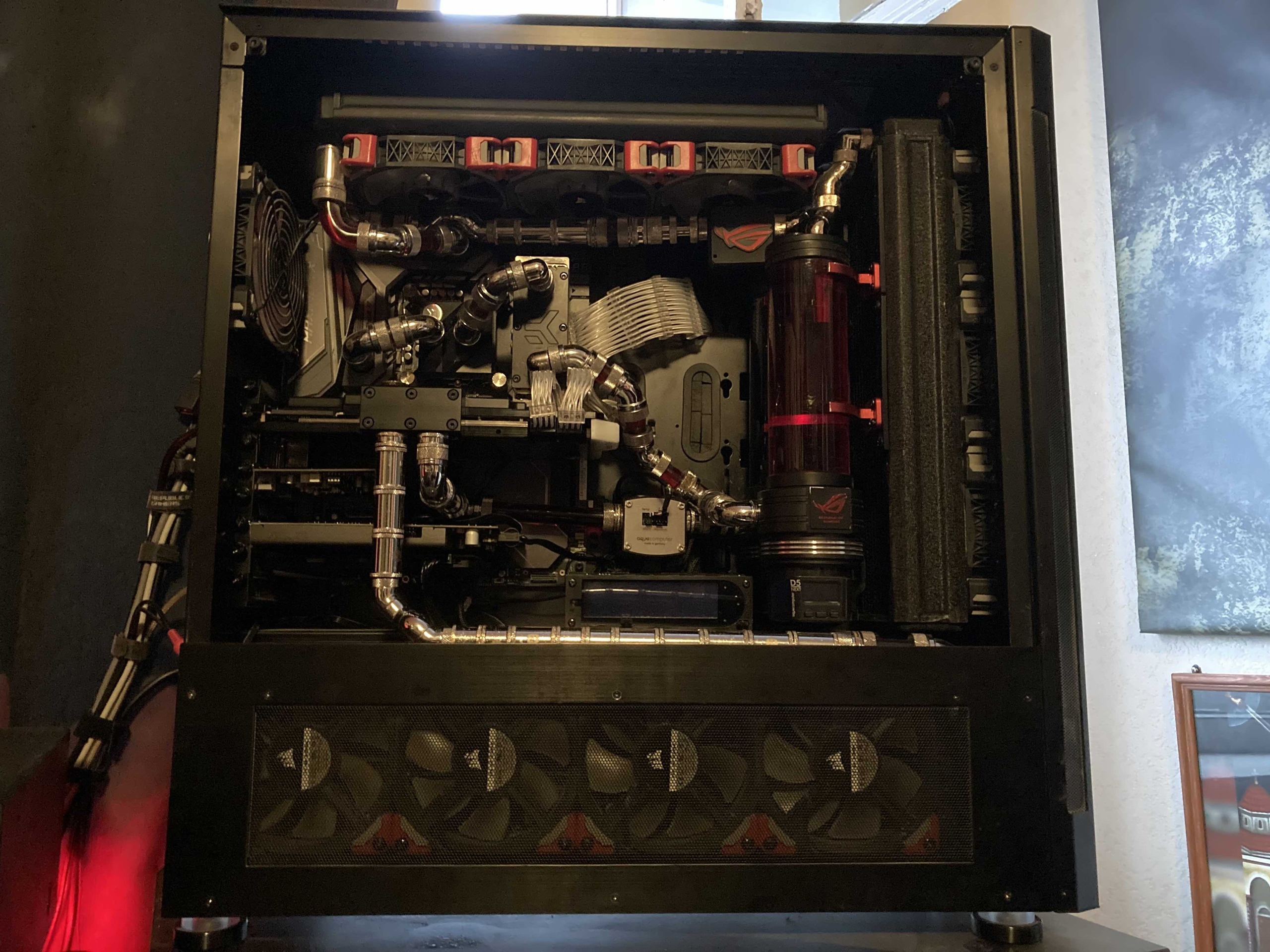

дождался я таки верхний бек ...в числе первых в мире однако...карта показала себя очень годно.Не греется мало жрет высокая производительность.

Регистрация: 25.09.2014
Откуда: норильск
Фото: 36
смотрится неплохо но придется колхозить подсветку...старые ползунки спиливать и на клей сажать наверное..
Добавлено спустя 14 минут 28 секунд:
ну пока так оставил устал чето пока все делал...походу не последний раз....видимо плохой прижим или я что то не понимаю..

kayrosbs бугага в инструкцию посмотреть никак?
ЕКашный бэк объединяется с фулом по средствам родного моста последовательно и в вашем случает тупо не работает поток идёт через фул, а в бэк вообще не заходит
для нормально работы нужно чтобы вход и выход были вверху справа и внизу слева
или если перевернуть мост, то внизу слева и вверху слева
ну и третий вариант рассверлить мост, сделав его паралельным, ну и что-то положить в просвет бэка, дабы поток не уходил по большей части в бэк, я делал примерно так =_=

у меня не было инструкции))понятно в общем переделывать надо)не знаю как он объединяется, но точно невозможно и тот и тот мост использовать.

благодарю за положительный отзыв)смотрится эффектно но пока не эфективно..Накосячил с беком)и устал уже ,переделывать пока нету желания..
похоже придется им воспользоваться, мне сверху не вариант трубку вести...благодарю за подсказку.

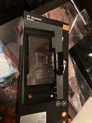

А я с активным бэком Бэрроу заказал таки. Захочу - поставлю, не захочу - в чумодан уберу.
Буду руководствоваться удобством установки и видом, только и всего.
В отзывах кто-то наш написал, что коротковаты стойки и надо шайбы. Формуный человек/нет?
У кого барроу на евга стоит, подлитесь плз ссылкой на установку, опыт, толщины. Спасибо!
