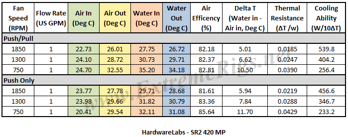

aggression писал(а):
дельта должна и может стремится к нулю, вам показать в картинках?
1GPM, нагрузка порядка 260-270W, дельта вода-вода ~1C независимо от оборотов
SR2-420-MP-Thermal-Data-Table.png [ 32.22 КБ | Просмотров: 539 ]
Если вы дадите такую же нагрузку и поток на МОРу дельта точно также будет 1С.
Дадите 528W дельта будет 2С при 1GPM.
Дадите эти же 528W на 2*140 тоже будет дельта вода-вода 2С.
Независимо от оборотов и независимо от ваших стремлений этой дельты к 0
и даже независимо от температуры воздуха. :)
Если у вас по другому, то значит или нагрузка не та, или с датчиками что-то не так.
Можно конечно поток загнать и уменьшить дельту - но смысла нет НИКАКОГО.
Тем более с приставкой "дельта должна" - зачем вы конечно не сможете объяснить.

На одной мощности и потоке дельта вода-вода не зависит от оборотов.
Что происходит - какой-то косяк в тестовой системе.
Смотрите, на одном потоке и мощности, не зависимо от оборотов дельта вода-вода одинаковая
SR2-420-MP-Thermal-Data-Table.png [ 32.22 КБ | Просмотров: 528 ]
У вас там этот бедный односекционник наверное перегрелся от натуги :).
