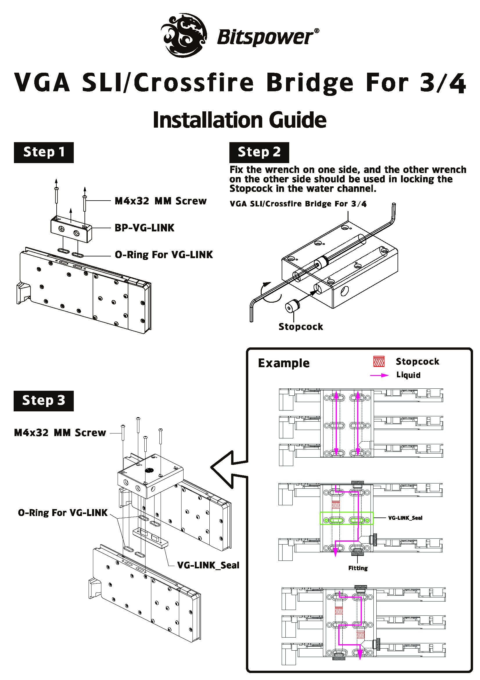

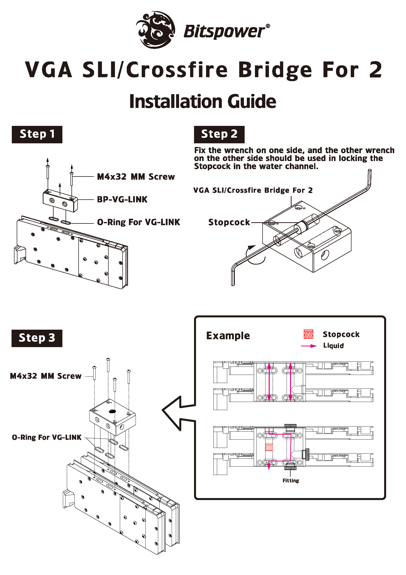

Bitspower в своих бриджах для sli/кросс предлагает такую схему
VGA SLI Crossfire Bridge34_V2_IG.jpg [ 659.67 КБ | Просмотров: 861 ]
VGA SLI Crossfire Bridge2_V2_IG.jpg [ 374.34 КБ | Просмотров: 872 ]

nag77 Хорошие, показательные схемки.
Step 2 - надеюсь не вызывает вопросов ?
