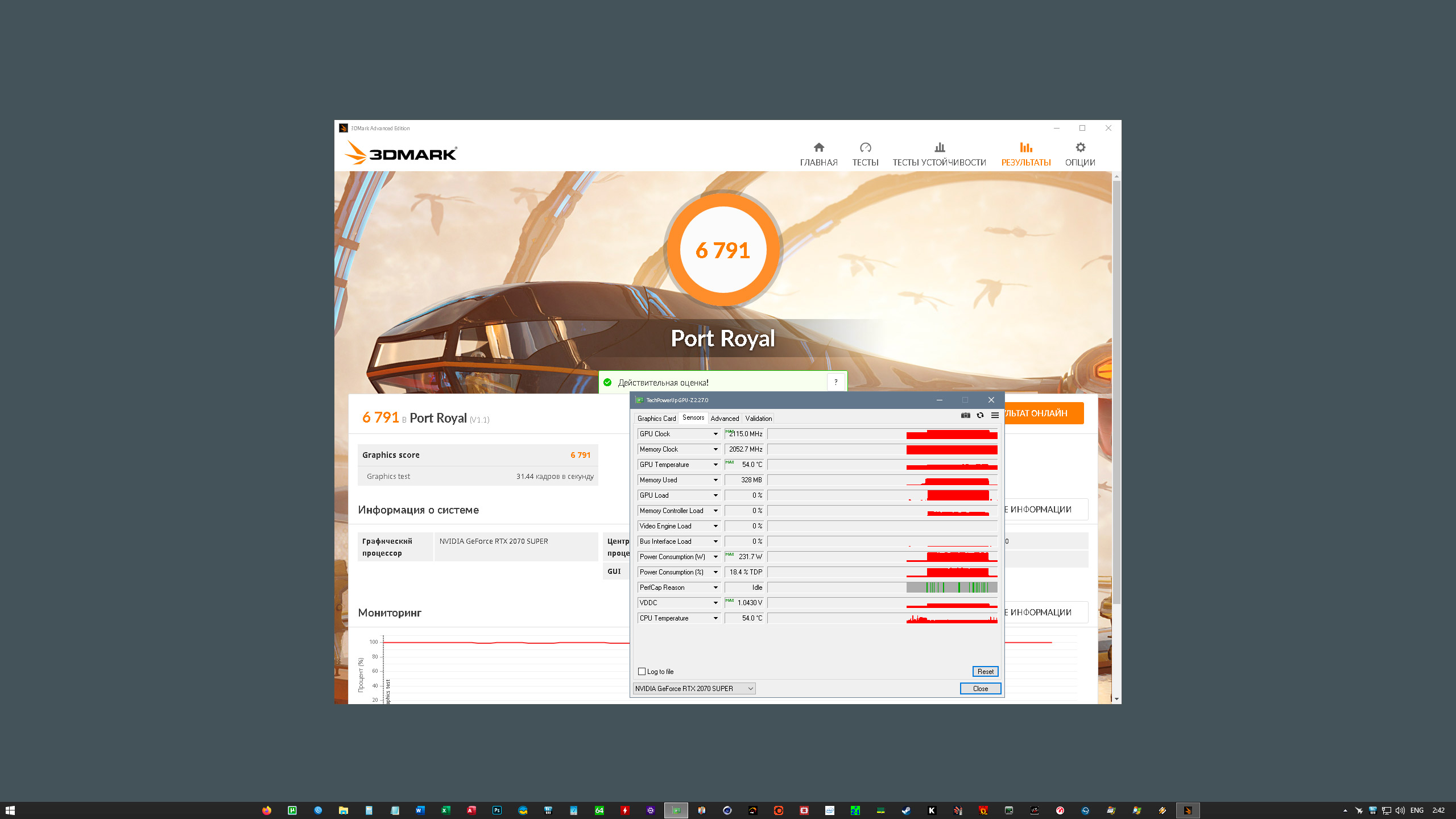

Breslavets писал(а):
Что происходит - какой-то косяк в тестовой системе.
Косяк у вас в голове и вы опять читаете м/д строк... "...вот вам пример с грубыми цифрами с потолка... возьмем 120-ку односекционник..."
...дам намек - радиатор, нехватка, избыточность... дальше сами уже...
У вас там этот бедный односекционник наверное перегрелся от натуги
Односекционник без проблем может отвести и больше, вот вам пример... EK-XE 120 + Noctua 120 на 900rpm + температура в комнате 26°С... отводилось ~310W:
052-7_.jpg [ 334.13 КБ | Просмотров: 481 ]
