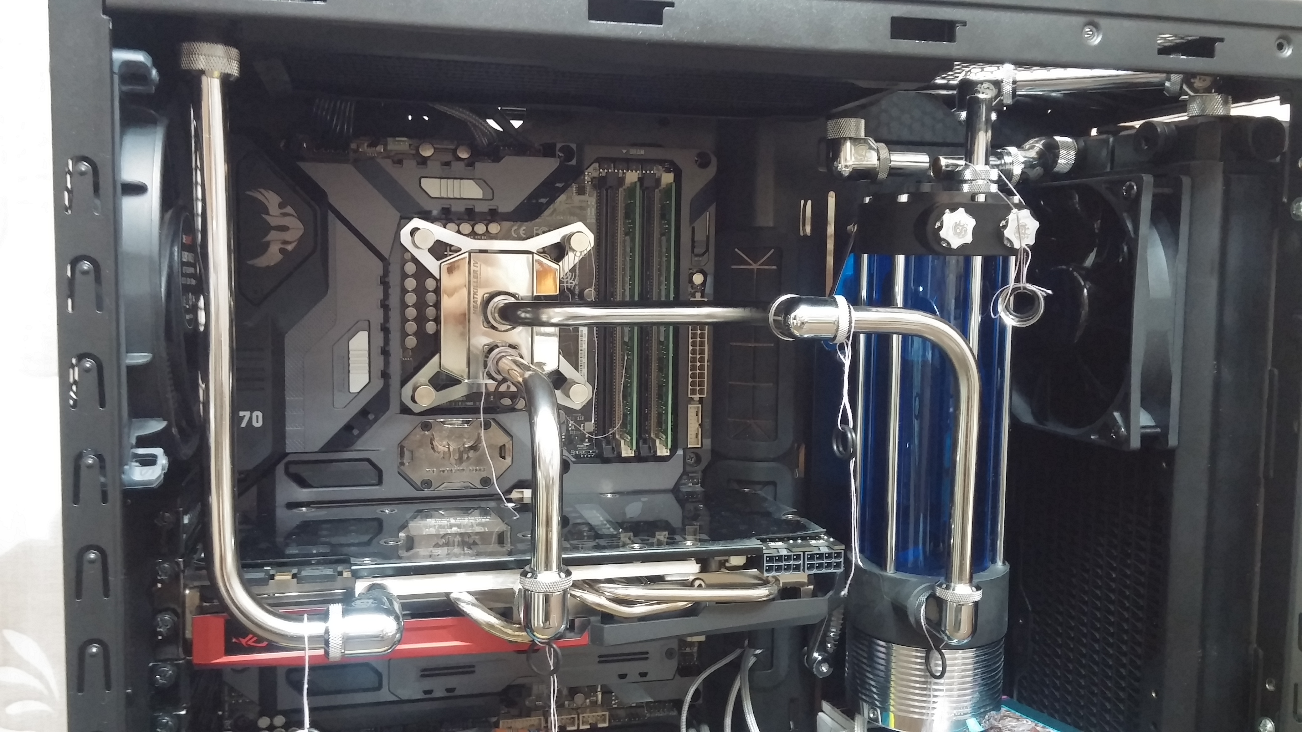

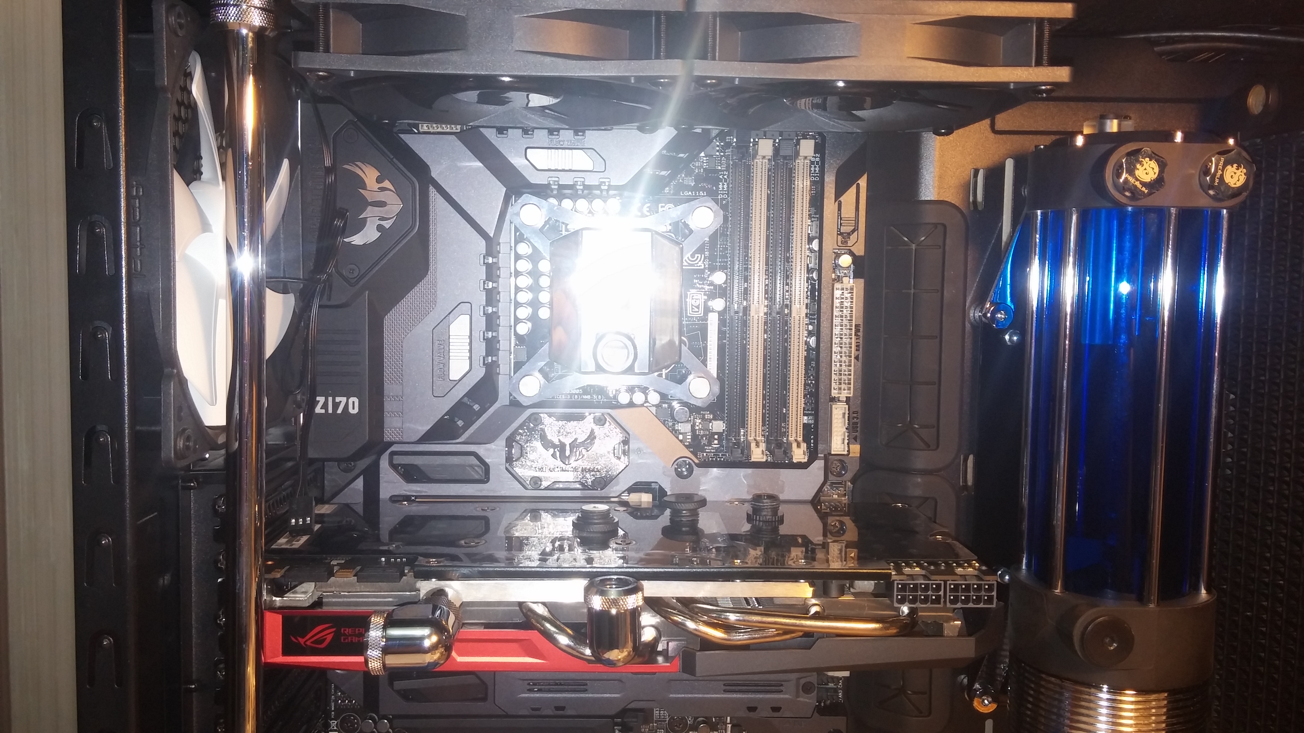

У меня вверху слим, выдвинут максимально "на себя", иначе вентили не поставить
20160108_173112.jpg [ 2.61 МБ | Просмотров: 1190 ]
20151211_215045.jpg [ 3.01 МБ | Просмотров: 1190 ]
