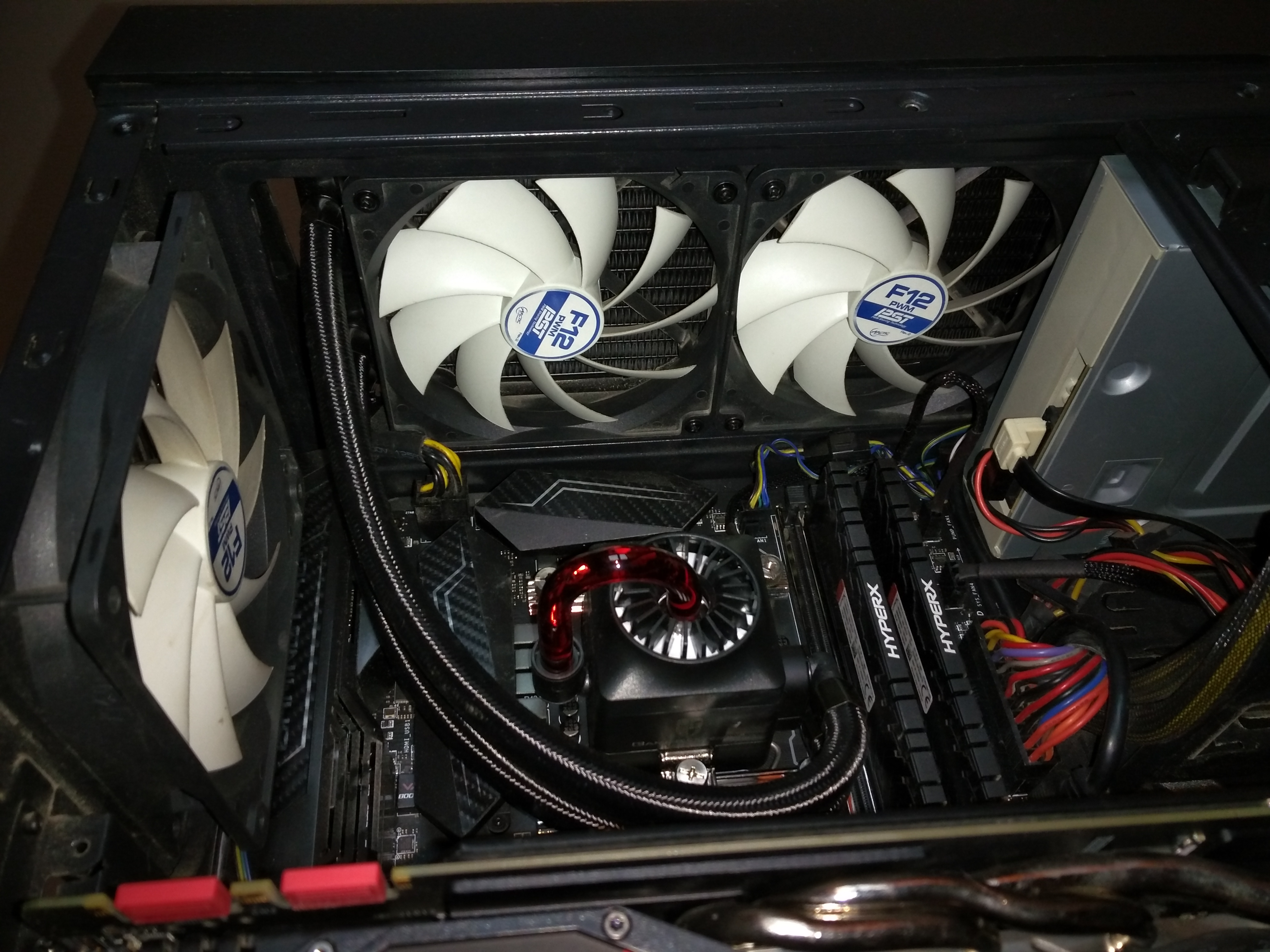

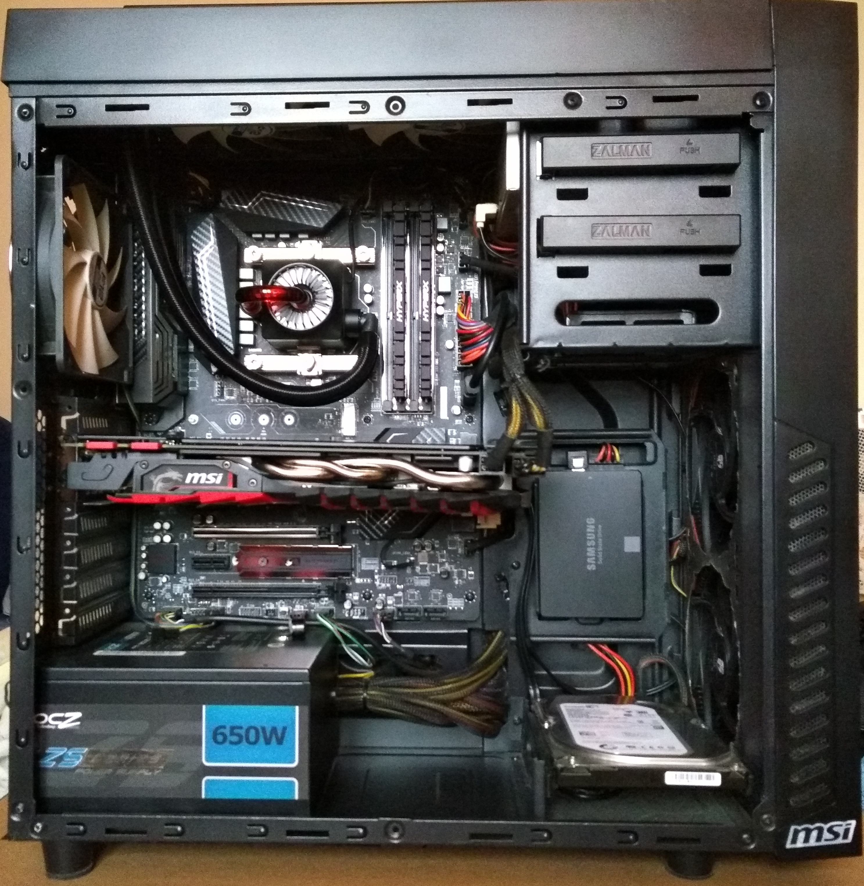

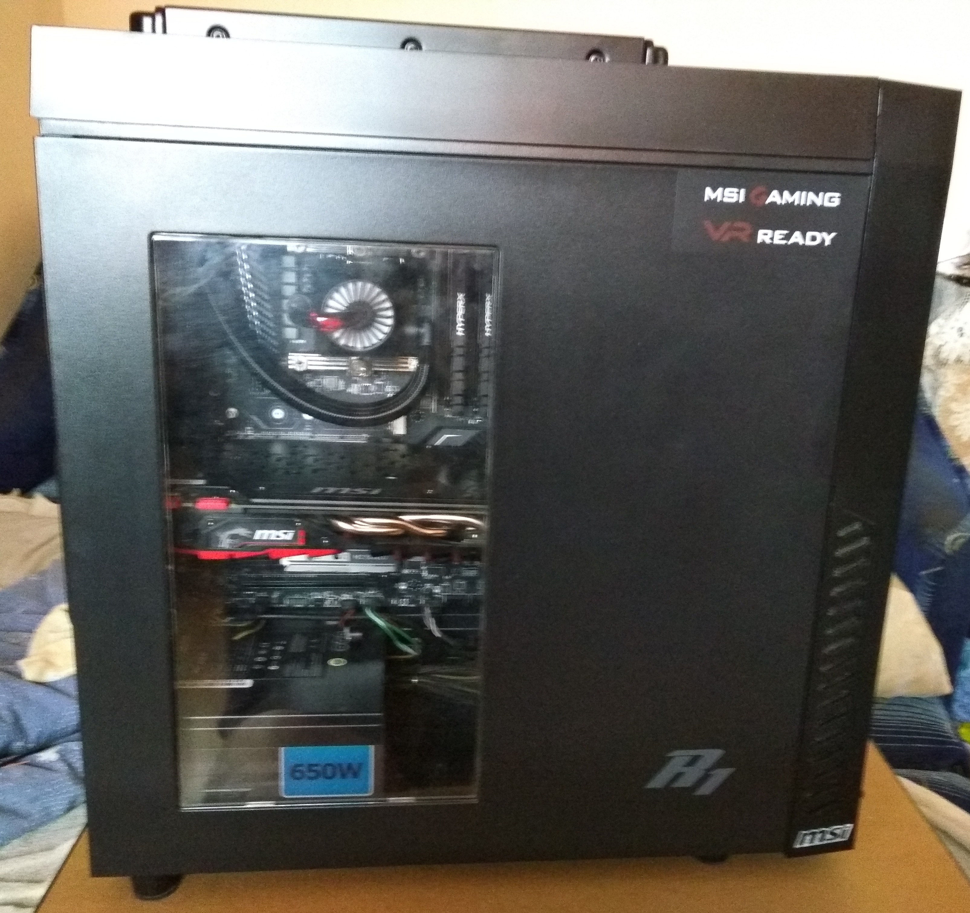

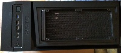

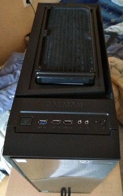

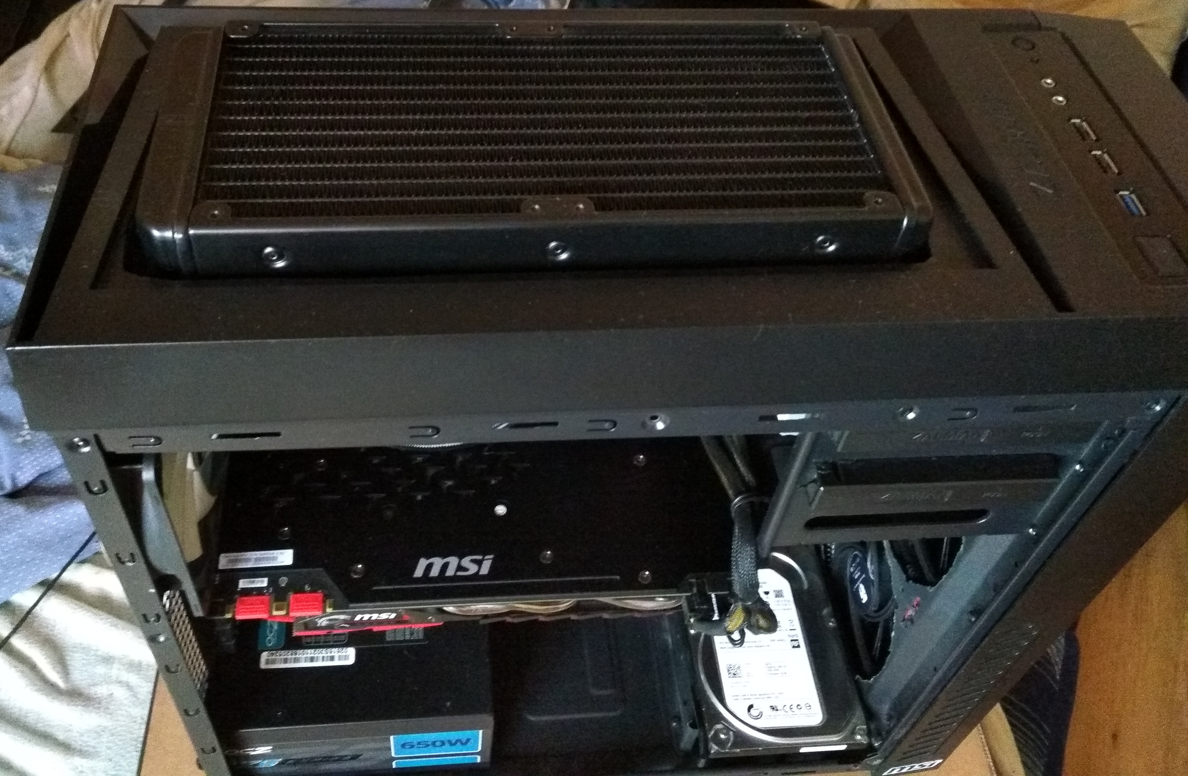

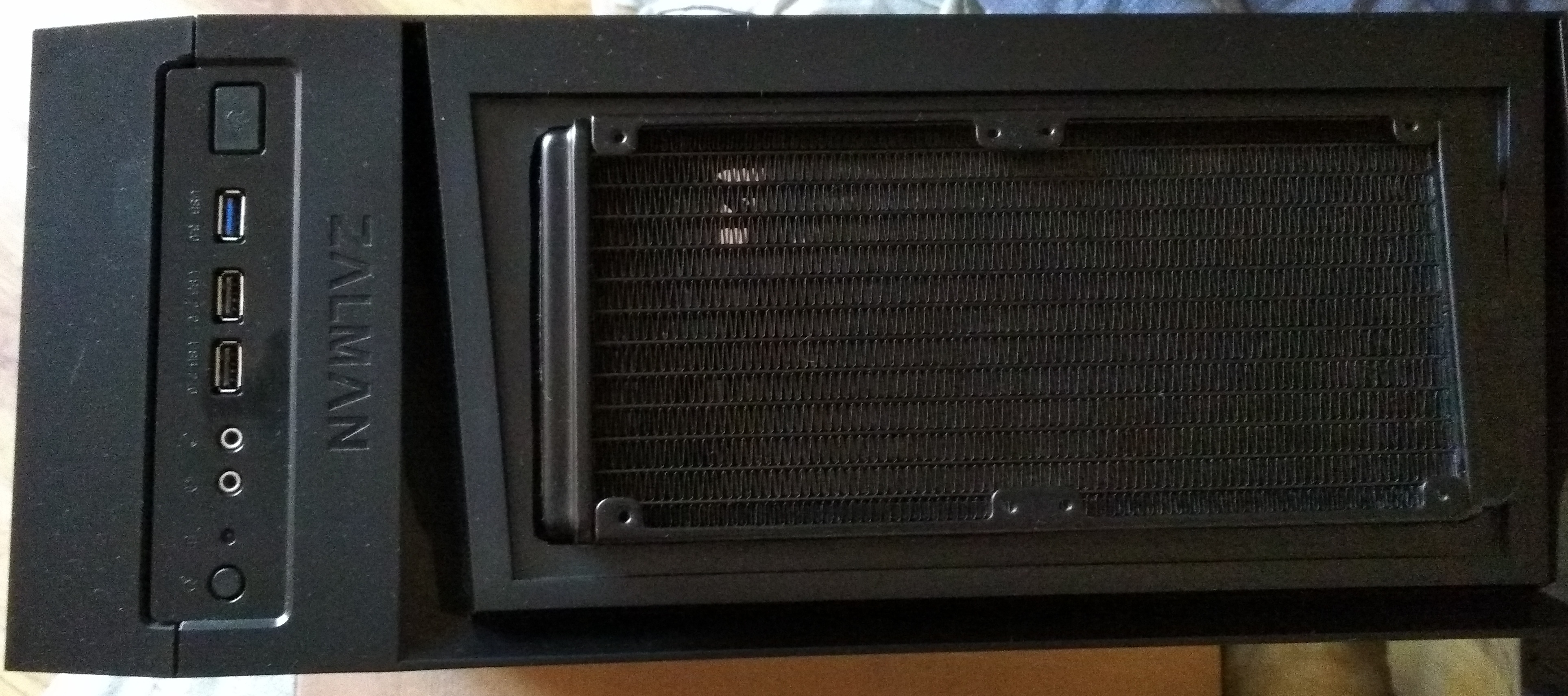

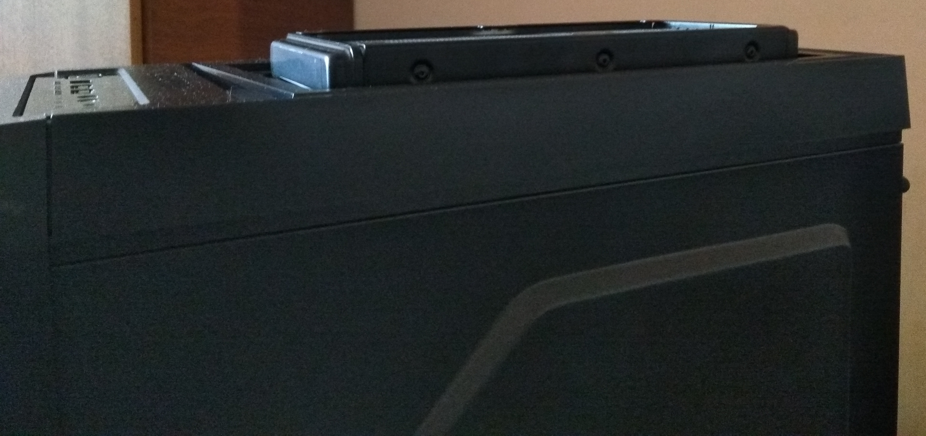

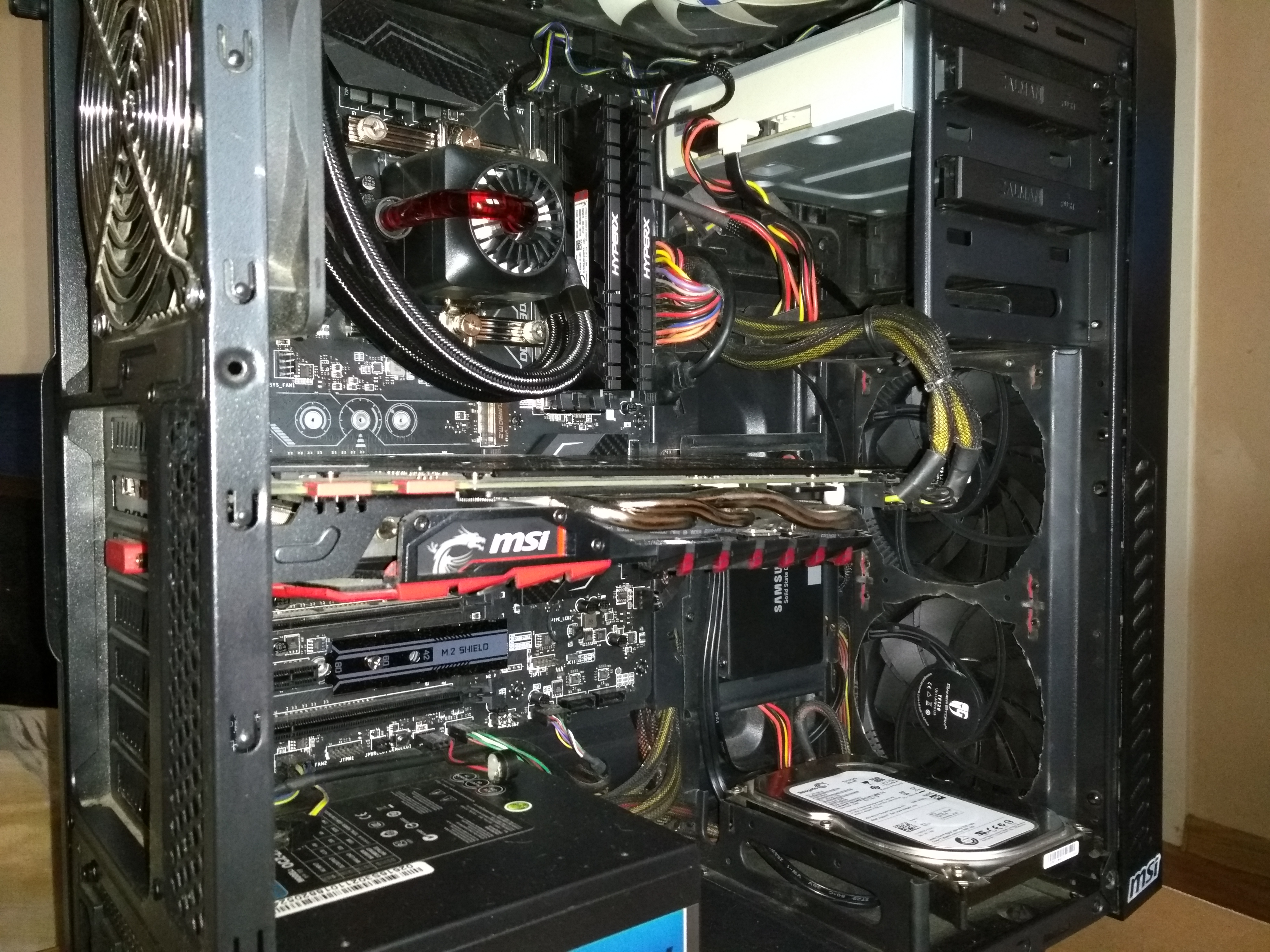

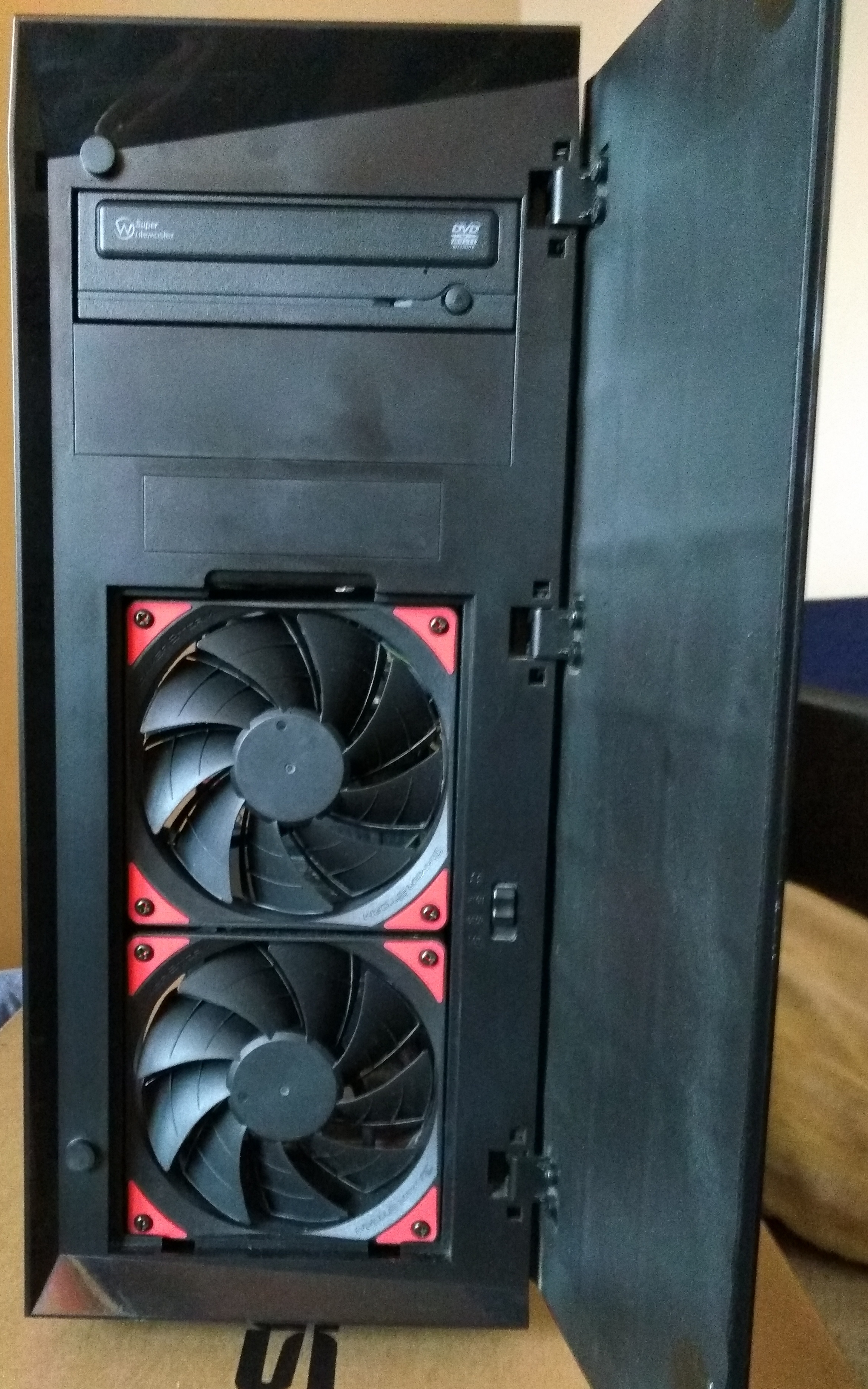

MAUZERISLT писал(а):
Итак. Сегодня привезли DeepCool Captain 240 EX
Поставил ( заколхозил :crazy: ). Внутри корпуса Zalman R1 на верху помещается как раз сам радиатор но вентилятор что со стороны задней стенки нельзя поставить так как мешают радиатор питальника материнки и коннекторы питания проца.
И тогда я раздербанил верхнюю декоративную пластмассовую крышку и поставил радиатор сверху. Выглядит как мне нормально. В выходные сделаю фотки своего колхоза.
Температуры упали в линксе и играх на 7-10 градусов сравнивая с Cooler master hyper 212 evo с двумя вентиляторами Arctic F12 PWM на полных оборотах (1350 об\мин) на нём. Комплектные вентиляторы сразу заменил на Arctic F12 PWM в простое на 1000 об\мин. А комплектные от этой водянки поставил на морду корпуса и выставил их так же на 1000 об\мин. Помпу в простое ограничил на 1600 об\мин.
Пока что очень доволен этой водянкой!
Ещё в выходные сделаю скальп своему 7700к.
Вот фотки моего колхоза:
оно:
IMG_20170226_132644.jpg [ 2.45 МБ | Просмотров: 1023 ]
IMG_20170226_132809.jpg [ 2.61 МБ | Просмотров: 1023 ]
IMG_20170226_132839.jpg [ 1.7 МБ | Просмотров: 1023 ]
IMG_20170226_132853.jpg [ 1.9 МБ | Просмотров: 1023 ]
IMG_20170226_132926.jpg [ 2.71 МБ | Просмотров: 1023 ]
Добавлено спустя 3 минуты 11 секунд:
Ещё
чуток:
IMG_20170226_132607.jpg [ 2.79 МБ | Просмотров: 1023 ]
IMG_20170226_133517.jpg [ 2.55 МБ | Просмотров: 1023 ]
IMG_20170226_132719.jpg [ 3.56 МБ | Просмотров: 1023 ]
Добавлено спустя 2 минуты 29 секунд:
IMG_20170226_132944.jpg [ 2.48 МБ | Просмотров: 1022 ]
