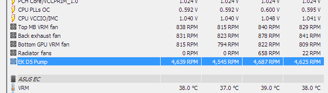

bomber91 писал(а):
Помпы одинаковые конечно но они при одинаковом проценте дают разброс 100 300 оборотов
300 что-то много, у моей разброс 150. Это проблема?
ek86%.png [ 10.48 КБ | Просмотров: 565 ]
bomber91 писал(а):
k2viper а подробнее немного про импорт
Про импорт что то вообще ни Сном ни духом
Надо полистать
Это из описания функционала Аквасьют - software sensors. Мой контроллер ещё в пути (вчера импортировался, думаю на неделе получу) 8-)
Планирую использовать именно значение софтового датчика оборотов помпы ЕК, которая останется подключенной к материнке.

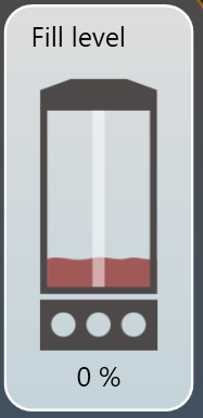

тут часто мелькают скрины ваших аквасьютов,и на этих скринах видно вот эту полную хреновину
Screenshot_3.png [ 10.4 КБ | Просмотров: 513 ]
что ее измеряет?
т е что надо купить чтобы картинка соответствовала действительности ?

bomber91 писал(а):
т е что надо купить
https://shop.aquacomputer.de/product_in ... ts_id=2903
У меня его нет и не будет :D

bomber91 писал(а):
что ее измеряет?
Если квадратный рез надоест, то
у aqua есть готовые резы с датчиком уровня(давления)....
https://shop.aquacomputer.de/product_in ... ts_id=2916
https://shop.aquacomputer.de/product_in ... ts_id=3051
https://shop.aquacomputer.de/product_in ... ts_id=3061
aqualis PRO версии
https://shop.aquacomputer.de/product_in ... ts_id=2914
имеют место для датчика, т.е. можно потом апгрейдить, может можно и ваш рез пропатчить(допиливать подключение придется):
https://shop.aquacomputer.de/product_in ... ts_id=3026
Либо отдельный такой же датчик:
https://shop.aquacomputer.de/product_in ... ts_id=2902
XT версии идут с датчиком и соответственно можно подключать по USB или auqabus.
Ну и топы есть с датчиком уровня для aqualis резов:
https://shop.aquacomputer.de/product_in ... ts_id=2926

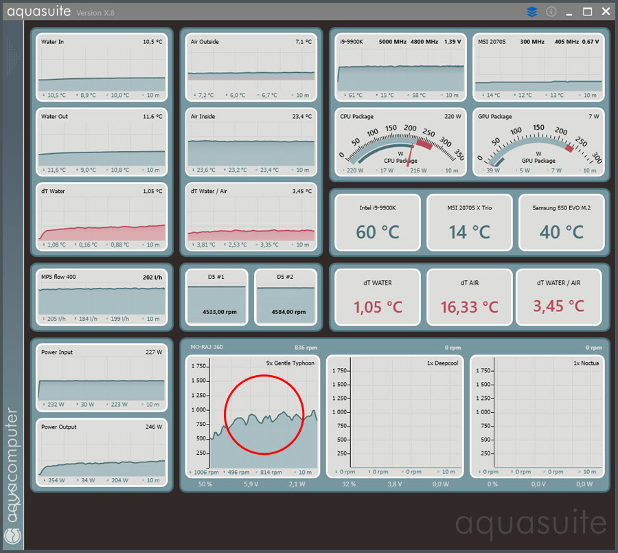

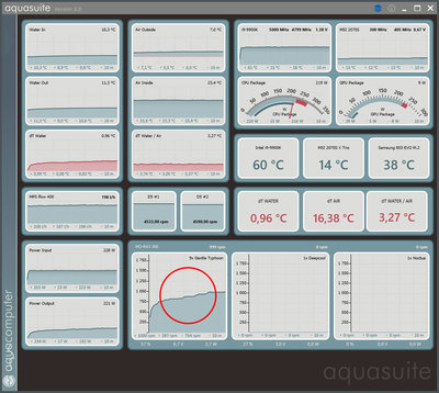

delta water / water
curve: 0,0–1,5°C start on 0,1°C... fans: 0–1650 rpm
water-water.jpg [ 167.07 КБ | Просмотров: 454 ]
delta water / air
curve: 0,0–5,0°C start on 1,0°C... fans: 0–1650 rpm
water-air.jpg [ 167.55 КБ | Просмотров: 454 ]
PS: "пила", что мне не понравилось в управлении по дельте вода / воздух, о чем я писал ранее не раз.

aggression писал(а):
А зачем вода-воздух тестировали?
Только для демонстрации "пилы".
PS: про "ступеньки" я знаю, мне удобнее - "дугой".
★ CPU ☆ Intel 10900KF ★ GPU ☆ ASUS 3080 Strix OC ★ DDR4 ☆ G.Skill Trident Z 3200C14 ★
Регистрация: 28.02.2008
Откуда: Калининград
Фото: 99
Есть ощущение что это просто следствие выбранной "кривизны" кривой )
Либо гистерезис выбран слишком малый.
В принципе обе дельты меняться должны со схожей скоростью и в случае "пилы" ей неоткуда браться, точнее неоткуда браться таким скачкообразным показаниям дельты которые приводят к скачкообразным же изменениям оборотов.

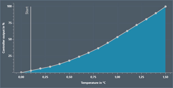

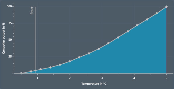

Уточните, что не так с кривизной кривых или гистерезисом?
water /water (ориентируюсь на дельту вода/вода от 0°С до 1,5°С)
014-ww-curve.jpg [ 15.97 КБ | Просмотров: 510 ]
water / air (ориентируюсь на дельту вода/воздух от 0°С до 5°С)
014-wa-curve.jpg [ 14.27 КБ | Просмотров: 510 ]
Почему появляется "пила", тут пусть Breslavets теоретизирует,
скажу только то, что она есть при выборе любого диапазона
что "кривой" (дугообразной), что оборотов.
