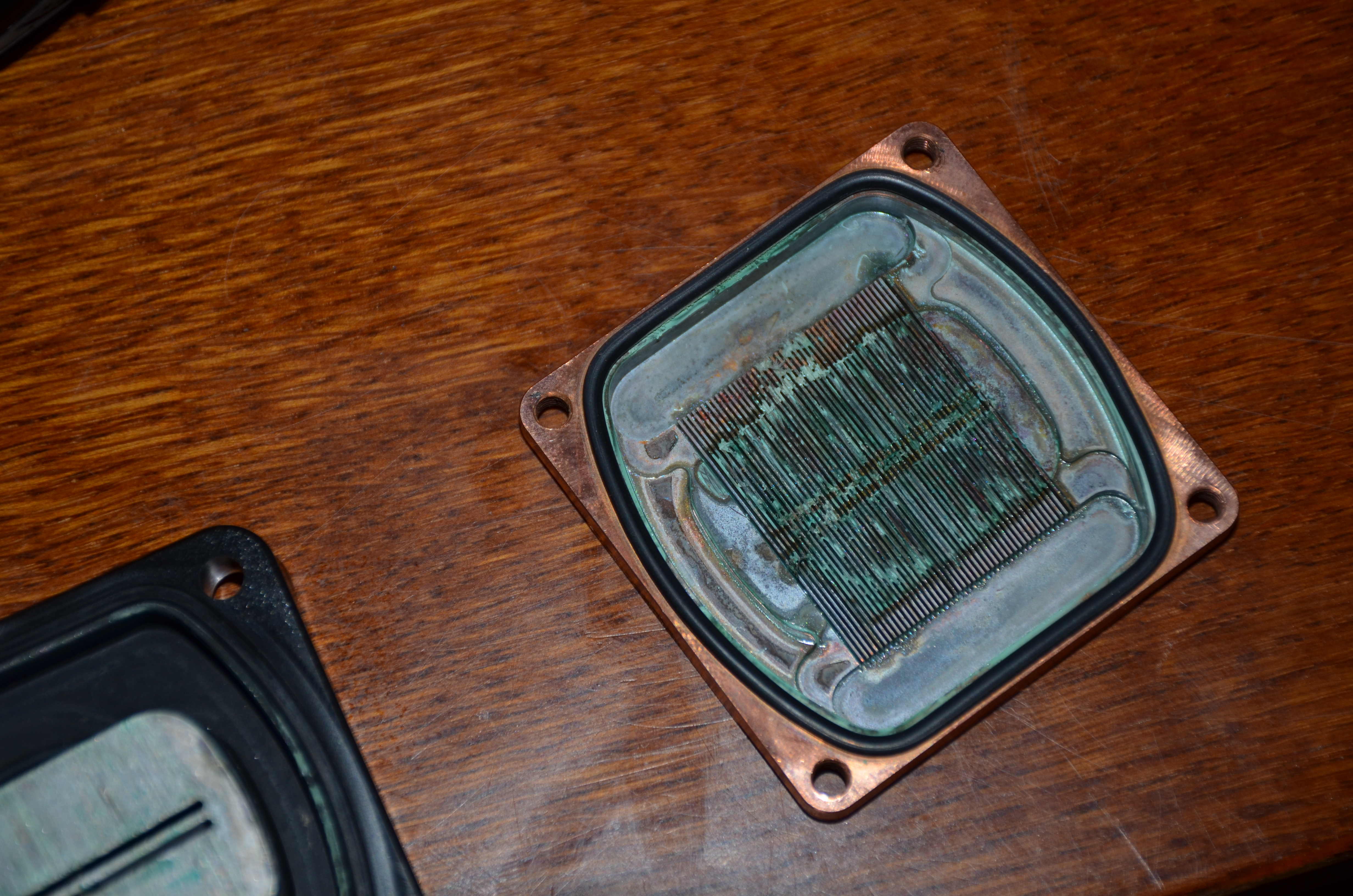

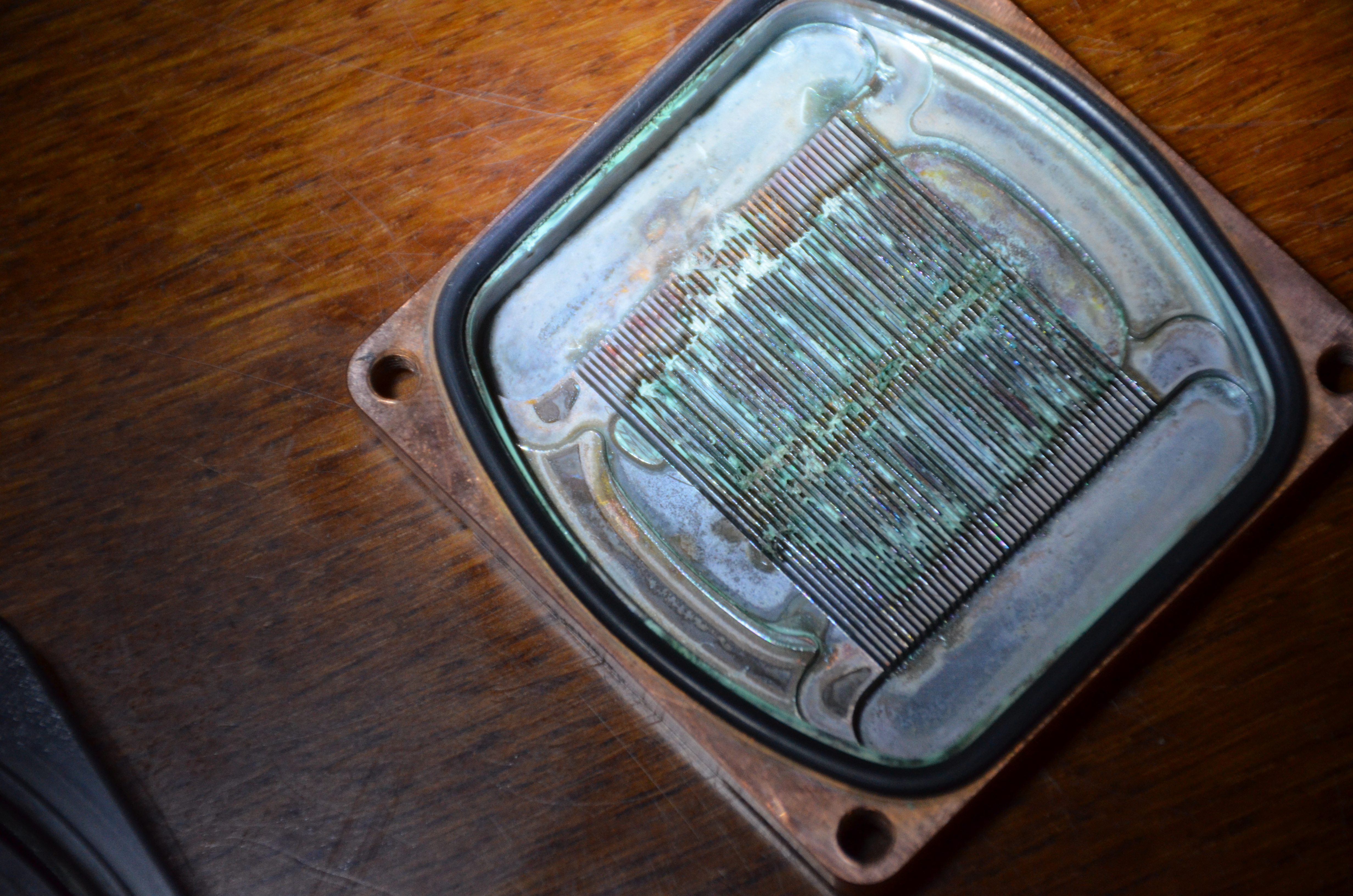

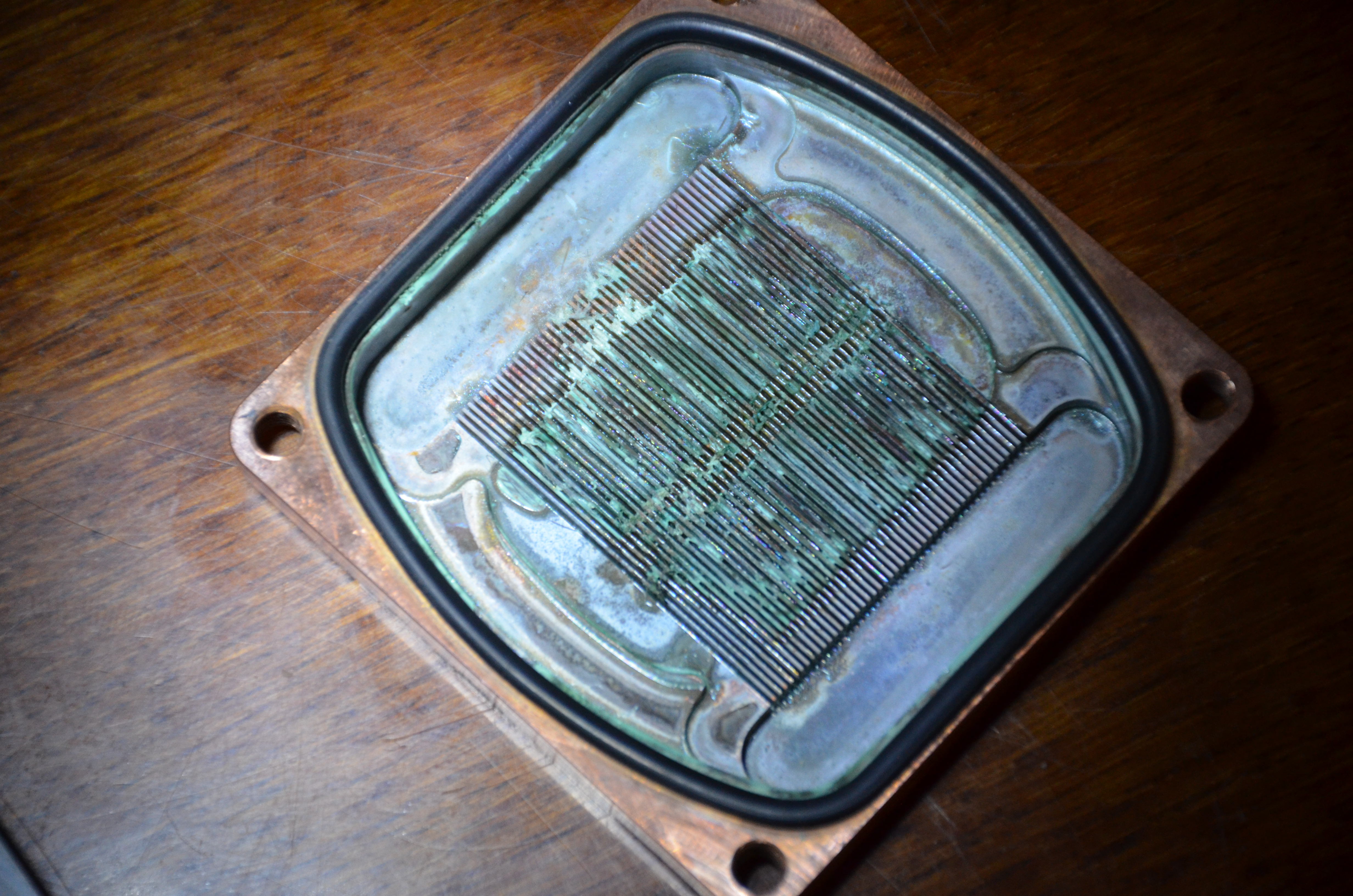

Регистрация: 16.02.2014
Как
это
DSC_0270.JPG [ 7.05 МБ | Просмотров: 953 ]
DSC_0273.JPG [ 7.59 МБ | Просмотров: 953 ]
DSC_0274.JPG [ 7.39 МБ | Просмотров: 953 ]
эфективней очистить?

dima 44 в лимонке покипятить.
Можно по подробней. что ,сколько и как?
Регистрация: 11.03.2008
Откуда: Норильск...
dima 44
Рекомендую к прочтению ВСЮ ветку,там не много >>> Чем внутри отчистить шланги СВО? (живность в СВО) ----- не ленитесь - это полезная информация...
Можно конечно.
Берешь лимонную кислоту, засыпаешь в стакан, далее идешь в магазин, покупаешь силит банг(только именно для очистки от известкового налета, а то я не посмотрел, купил хлорку, не знал что они разные бывают) несешь домой.
Далее возвращаемся домой, берешь стакан с лимонной кислотой, который до похода в магазин оставил, в него засыпаешь чайную ложку соды пищевой и пока оставляешь постоять. В это время заливаешь силит бэнг в свой водоблок и тоже оставляешь минут на 5. В это время заливаешь водой ту смесь что получилась в стакане(лимонная кислота+сода пищевая) и обильно перемешиваешь ложкой, сразу как размешал выпиваешь, идешь ополаскиваешь стакан и за одно водоблок от силита, всё! :lol:
Если такой способ не подходит, вари в любом кол-ве лимонки ложку столовую на 0.5л или в любой другой 5% кислоте.
Ортофосфорная тоже подойдет она же преобразователь ржавчины.
Несомненно.
Owerclocker писал(а):
силит бэн
Он по лутше лимонки?
atlonn,Owerclocker-Спасибо за помощь
Регистрация: 26.11.2015
Откуда: берутся дети?
Фото: 5
Лучше или нет сложный вопрос. Эффективнее и проще? Да! Но и дороже.
Так и сделаю!(дороже наврятли ,всё равно для дома покупать)
разбавлять не нужно для ватер блока?
для радиатора придётся?!
Радиатор тоже полностью силитом заливать?

dima 44 писал(а):
А чем тогда лутше заполнить контур?
Лучше всего фирменной жижей.
dima 44 писал(а):
чем же если не секрет?
Водоблоки при помощи бытовой химии, радиатор промыл залив карбоксилатный антифриз (G12+) на недельку (в рабочий контур). Все что было в радиаторе, осело в нижних шлангах контура.

dima 44 да мой все силитом и не парься, заливать Чем заправить СВО вот в этой темен все подробно расписанно, можешь читать с 172 страницы.
