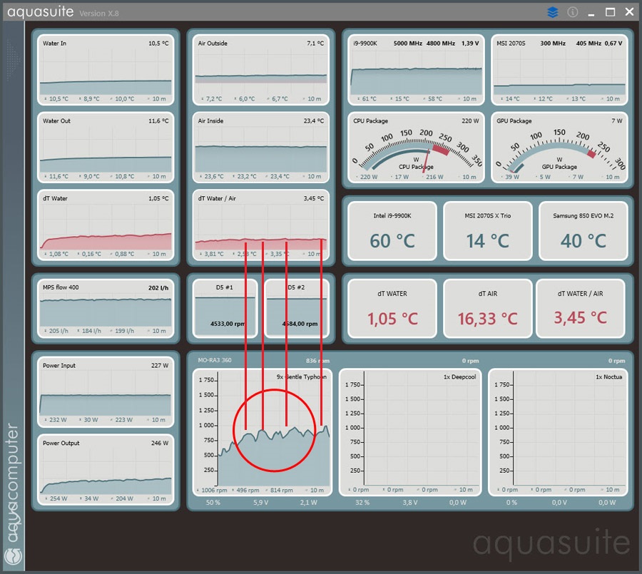

k2viper писал(а):
и эти скачки могли бы быть сглажены увеличением гистерезиса
Нет. Выше написал, почему. Регулировать вентиляторы по дельте вода-воздух - безграмотная чушь собачья, что и было наглядно продемонстрировано.
Гистерезис не может учесть тепловую инерционность СВО, которая довольно значительна, поэтому на картинке и видны запаздывания и не точность отработки.
Блин, ведь не хотел писать, всё равно никто не поймёт и не оценит :lol:
Регистрация: 28.02.2008
Откуда: Калининград
Фото: 99
Запаздывание будет и это естественно, т.к. повышение оборотов реакция на рост температуры жижи, что также логично и ничем не хуже чем регулировка по дельте воды, которая меняется также в результате нагрева жижи.
Гистерезис сгладит мелкие кратковременные колебания. Может просто у аквасьют нет такой функции или она по другому называется? Ну должна же быть какая-то обработка данных вычисляемых в виртуальном сенсоре дельты. Полагаю она должна справиться со сглаживанием пилы.

CrownA чушь опять несешь.
Задержка дала бы более точную температуру воздуха.
А разница между водой и воздухом дала бы изменение температуры воды,
что и есть учет инерционности СВО.
Если нет настройки задержки можно сделать кривую ступенькой.
Это минимизирует пилу.
Но учитывая проветривания зимой метод мне плохо подходит, тем более если
нет настройки задержек.
Откуда: Калининград
Фото: 99
Breslavets писал(а):
тем более если
Должны быть вариаты обработки данных, вычисляемых в виртуальном сенсоре дельты. Там же должны быть и настройки сглаживания колебаний.
пятачок его свинейшества
Регистрация: 19.03.2008
Откуда: Беларусь
k2viper писал(а):
почему-то не рискуют блеснуть умом и дать точное объяснение почему так происходит )
Предполагаю, что причина пилы в воздушной термопаре. Снизить ее "инерционность" показаний - закрепив ее на небольшой теплоемкой поверхности возле радиатора, пила должна исчезнуть.
water-air (1).jpg [ 196.99 КБ | Просмотров: 576 ]
Регистрация: 07.08.2013
Откуда: Тула
Фото: 53
Нет. Вернее они есть, но не те, какие тебе нужны. Там математические действия - сложить, вычесть и абсолютная величина.
Нет там таких настроек. И вот что толку, что выше писал, писал, писал. Как об стенку горох. Ты ведь ничего не понял?
Про парня в моём игноре и говорить нечего, он на такое не способен. Для безупречного регулирования нужен только ПИД регулятор.
И в аквовском контроллере он есть и его можно выбрать. Вот только выставить для него правильные коэффициенты тут не способен никто.
А программных средств сглаживания показаний или сглаживания вычисляемой dT Water/Air получается нет? :shock: Я думал там всемогущий Playground :cry:

Зарубежный форум. Создан виртуальный датчик №1 средней температуры воздуха (у человека два датчика температуры, размещенных в разных местах). Создан виртуальный датчик №2 средней температуры жидкости (вход-выход из радиатора)
Создан виртуальный датчик дельты - разница между №2 и №1.
Настройка курвы по виртуальному датчику дельты (верхняя половина скрина):
Окончание теста видеокарт:
хде пила?
И как он крепит датчики, у него они там Front и Top - в корпусе что ли на входах?

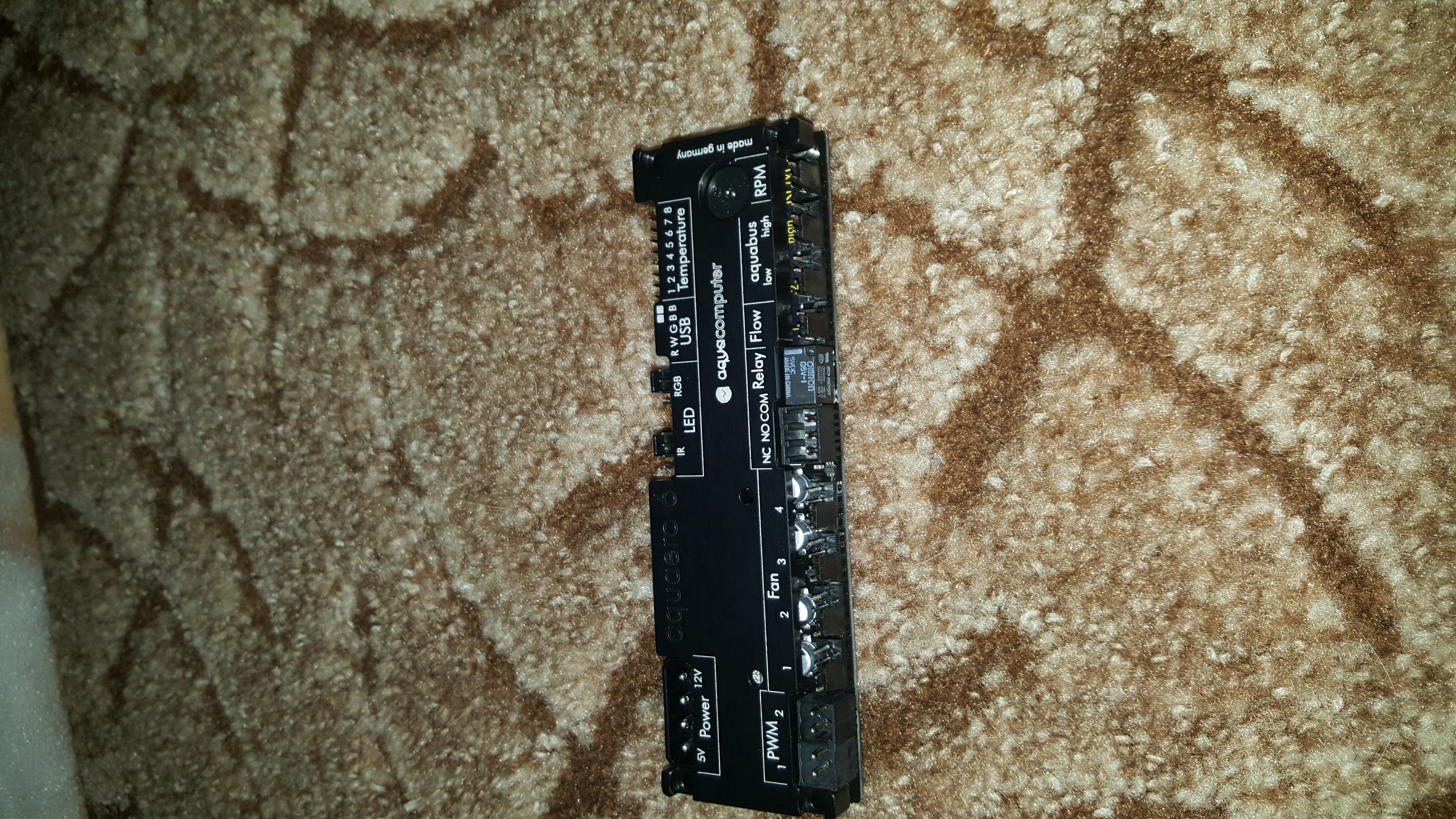

Регистрация: 29.03.2006
Откуда: Germany
Фото: 8
Принимайте в ряды
Aquaero.jpg [ 5.99 МБ | Просмотров: 417 ]
and00--AndreyR73
Откуда: Тула
Фото: 53
and00 писал(а):
Принимайте в ряды
Датчики сразу калибруй, пока он у тебя на диване :D
Заодно и поднастроишь.
Регистрация: 26.08.2012
Откуда: Мурманск
Фото: 619
and00 осталось дело за малым, все настроить :lol:
★ CPU ☆ Intel 10900KF ★ GPU ☆ ASUS 3080 Strix OC ★ DDR4 ☆ G.Skill Trident Z 3200C14 ★

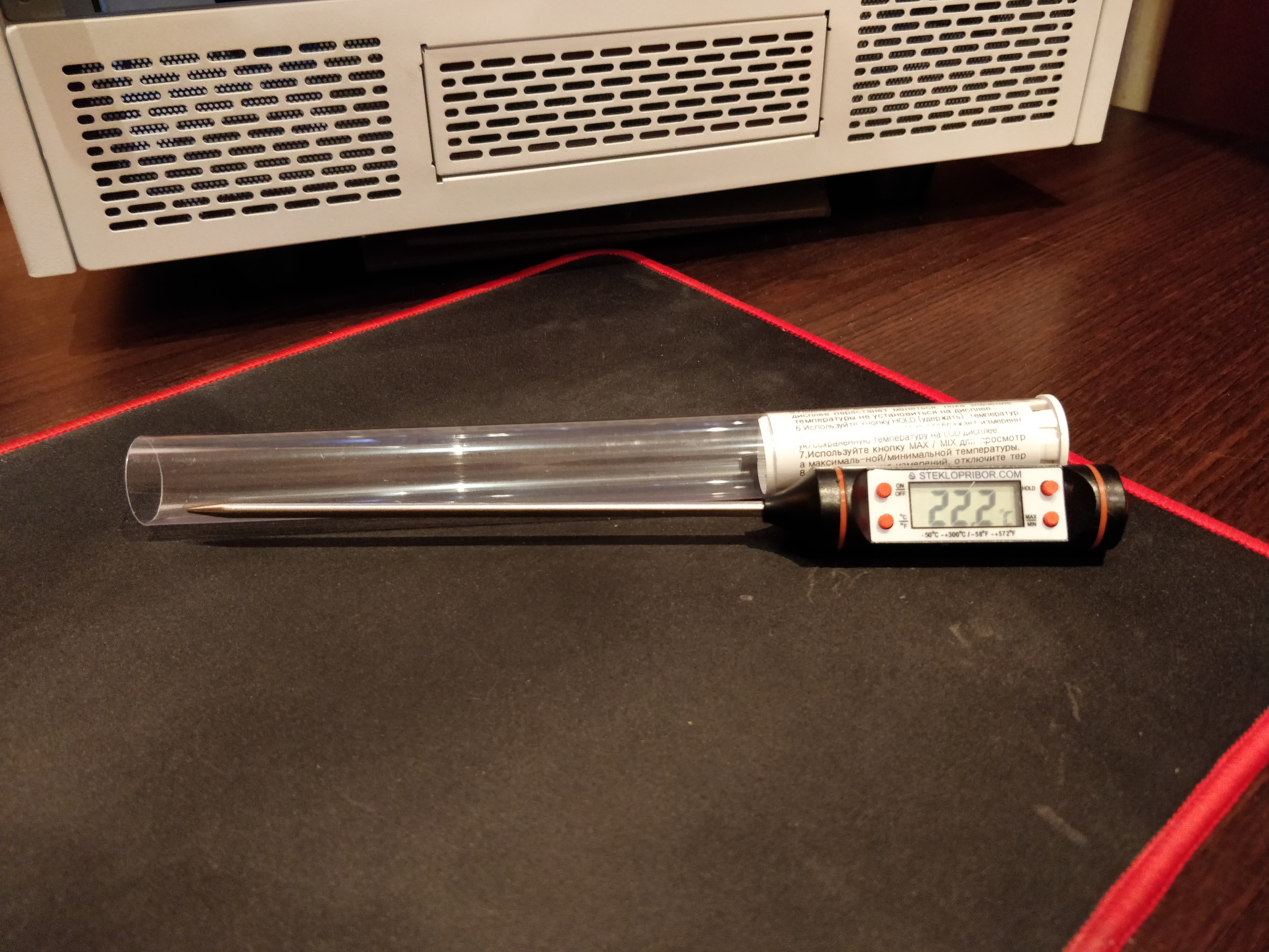

А тут и я свой собрал ) прямо парад сегодня
IMG_20191211_200423.jpg [ 3.02 МБ | Просмотров: 559 ]
Для калибровки (ну и вообще пригодится) купил такой универсальный термометр. Ессно китайский, в магазине стоил 250 рублей. Сверил показания по температуре тела с двумя медицинскими термометрами (электронным и ртутным) - до 0,1 градуса точность держит беспрекословно (сделал 2 замера). Будет нырять в чашку с водой.
По нему сразу увидел что термопара подключенная к материнке сейчас завышает комнатную температуру примерно на 1-1,5 градуса. В акваеро я это поправлю конечно.
IMG_20191211_192244.jpg [ 4.66 МБ | Просмотров: 559 ]
зы. Лол, оказывается это термометр для виноделия и самогоноварения. Норм вещь! https://steklopribor.com/c/products-for ... eters/362/
Последний раз редактировалось k2viper 11.12.2019 21:40, всего редактировалось 1 раз.
