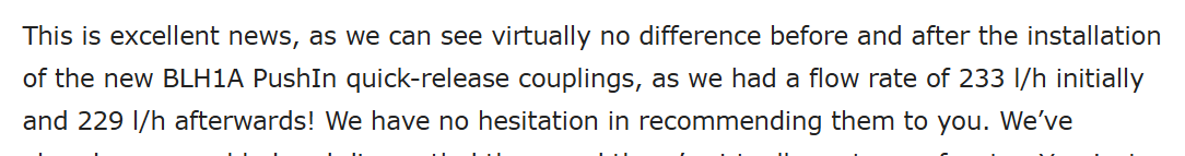

SERO91988 писал(а):
если не затруднит сравните время вытекания скажем 10 литров воды самотёком через фитинг с внутренним диаметром 10мм и blh1a
в случае с альфой 3/8" результат почти одинаковый
Ну вообще их тестили англичане. Получили срезку в 2%, что вообще немного. Фактически как у любого топового быстросцепа.
