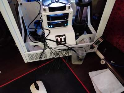

Калибровочка )
IMG_20191212_150918.jpg [ 3.67 МБ | Просмотров: 504 ]
пятачок его свинейшества
Регистрация: 19.03.2008
Откуда: Беларусь
k2viper писал(а):
Калибровочка )
Сколько градусов в стакане?
Регистрация: 28.02.2008
Откуда: Калининград
Фото: 99
21,8-21,9 по прибору за 249 рублей :D
Все термопары удалось выставить на диапазон 21,84-21,86.

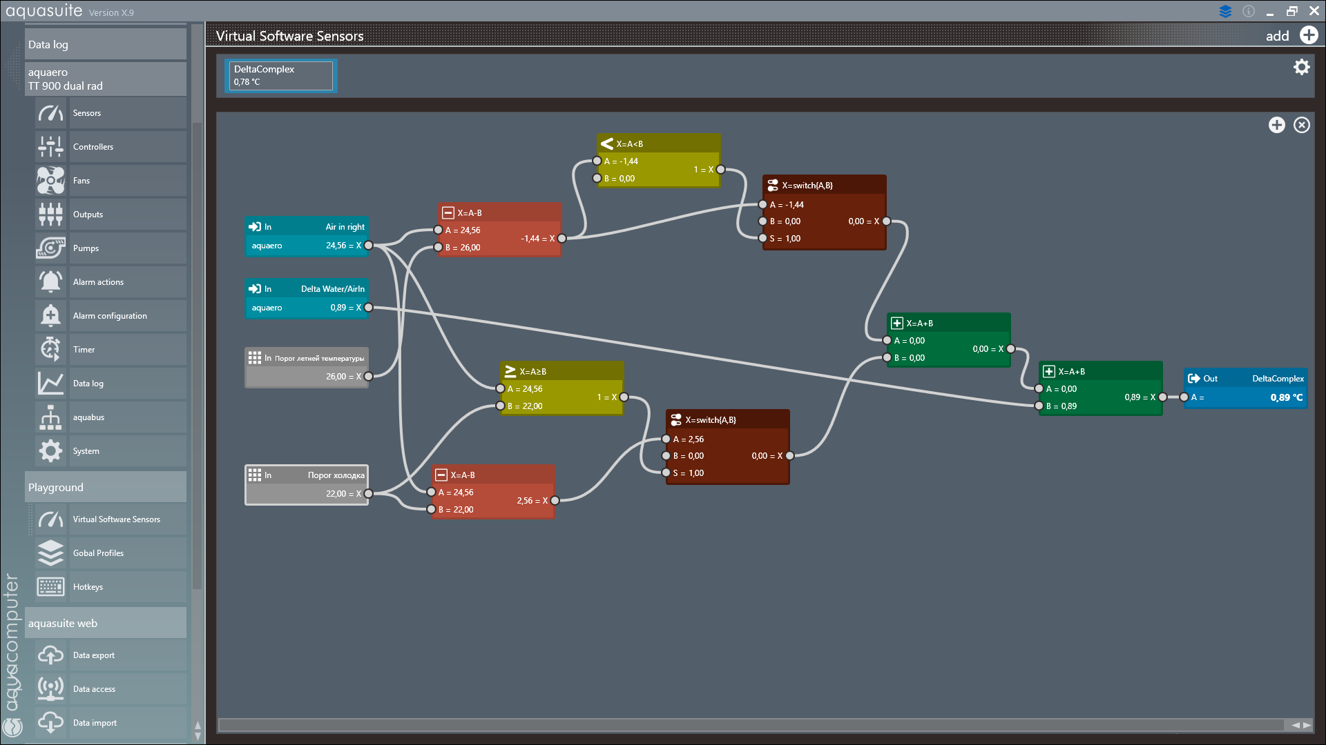

Почему аквасьют развернутый на весь экран, мешает вызвать панель задач как будто это полноэкранное 3д приложение? Как отключить это?
Плейграунд оценил :D
DeltaComplex.png [ 136.47 КБ | Просмотров: 625 ]
Регистрация: 26.08.2012
Откуда: Мурманск
Фото: 619
k2viper писал(а):
Плейграунд оценил
Это ваша "бешеная" дельта для регулировки?
