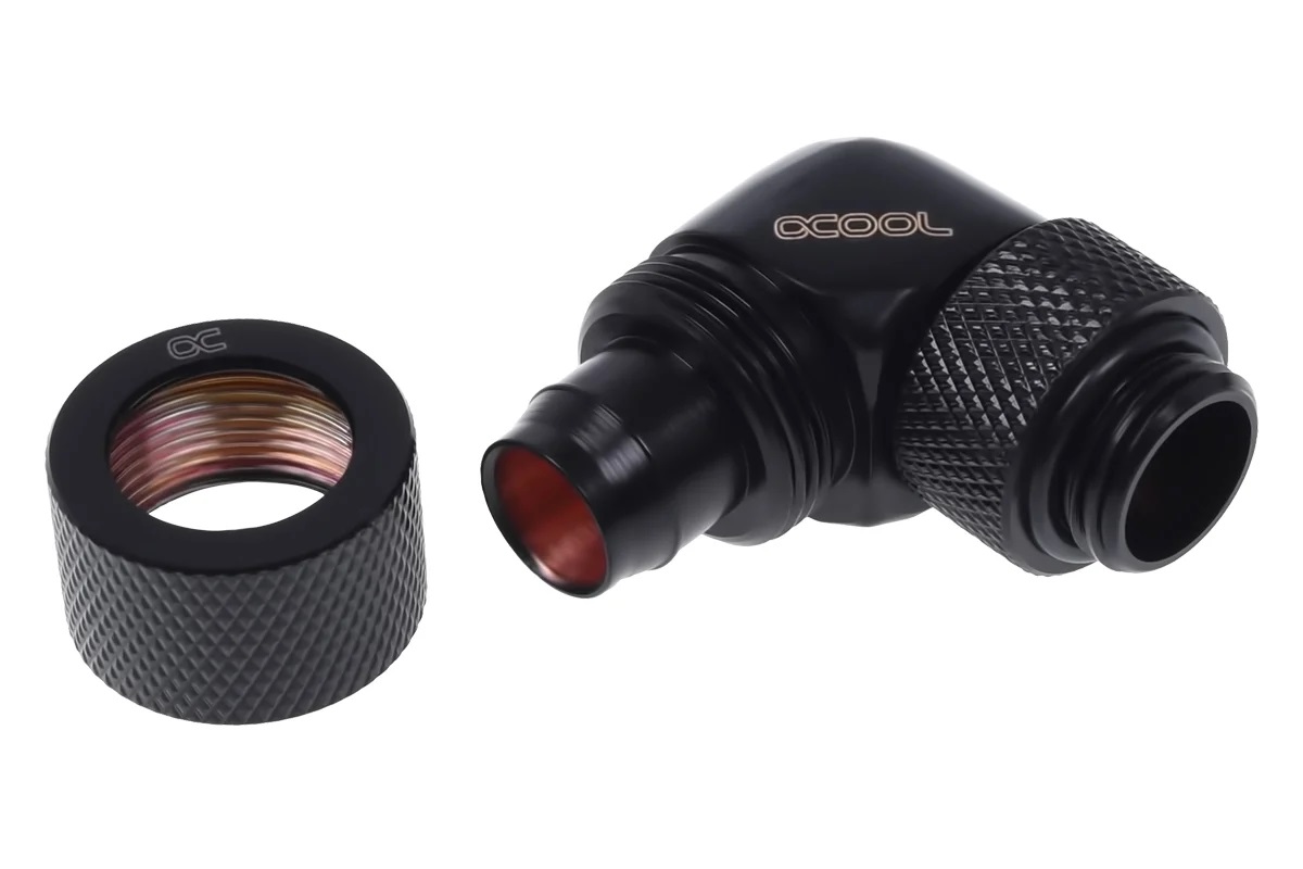

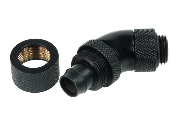

coka писал(а):
Нету фитингов на 45 и 90
есть: https://shop.alphacool.com/en/shop/fitt ... deep-black https://shop.alphacool.com/en/shop/fitt ... deep-black
45 и 90 градусов
62362_3.jpg [ 36.09 КБ | Просмотров: 3121 ]
62368_2.jpg [ 94.96 КБ | Просмотров: 3121 ]

coka писал(а):
Маловато будет для вашего железа
Пока что он будет онли под 5090.
tonygks писал(а):
Рекомендую гораздо более сильно вникнуть в тему перед тем как что то собирать или покупать.
Корпус обычный аквариум лиан ли динамик эво, сейчас сверху сжо лиан ли галахад 2 лсд 360 и её оставляю, снизу 3 вертушки на вдув, сбоку 3шт вдув, сверху через радик галахада идёт выдув и 1 сзади выдув. Помпу думаю поставить на крайний вентилятор снизу через кронштейн 120мм, 360 радиатор будет стоять сбоку на вдув/выдув и вот тут я пока не определился как лучше будет...по идее лучше будет если снизу 3 шт вдув, 1шт сзади вдув, сверху 3шт через галахад выдув и боковой радиатор 360 выдув. Толщину радиатора ещё не знаю какую 30мм или 45мм, вертушки лиан ли п28 по этому надо убедиться что войдёт всё и не будет мешать проводам или помпе.
ASUS B850M AYW GAMING OC, Ryzen 5 9600X, KingBank Dark Heatsink KFXB Hynix M-die 8400MHz/CL38/48GB(6000MHzCL32), Palit RTX 5090 GameRock, LIAN LI SX 1200P(2025).
Регистрация: 29.03.2006
Фото: 4
все там хватит, даже с процом, если устроит шум вертушек на 1500-1800 оборотов (нокта не сильно шумит, всяко тише ноутбучного и стокового охлада.) только надо поставить контроллер pwm от терморезистора (500 руб у китайцев), чтобы в простое не шумел. но нужно понимать, что проектирование воздушных потоков во внутреннем размещении - залог успеха. Очень легко сделать хуже чем воздух. внешние радики примерно в полтора раза эффективнее охлаждают.
толще брать не стоит, если только делать бутерброд с вертушками х2.
а угловые ротационные фитинги зло - рано или поздно потекут. единственный приемлемый вариант - низкопрофильные разборные от куланса или китайские клоны. там выставляешь поворот и зажимаешь весь "бутерброд" - что исключается перекосы и можно поменять оринги при износе. в стандартных все завальцовано.
вообще рекомендую принцип KISS - чем проще тем эффективнее и надежнее.

coka писал(а):
может и есть, но это какая-то экзотика неведомая мне
есть) У меня в коробке альфакул шли такие, 90 гр. НО нафик не нужны они.

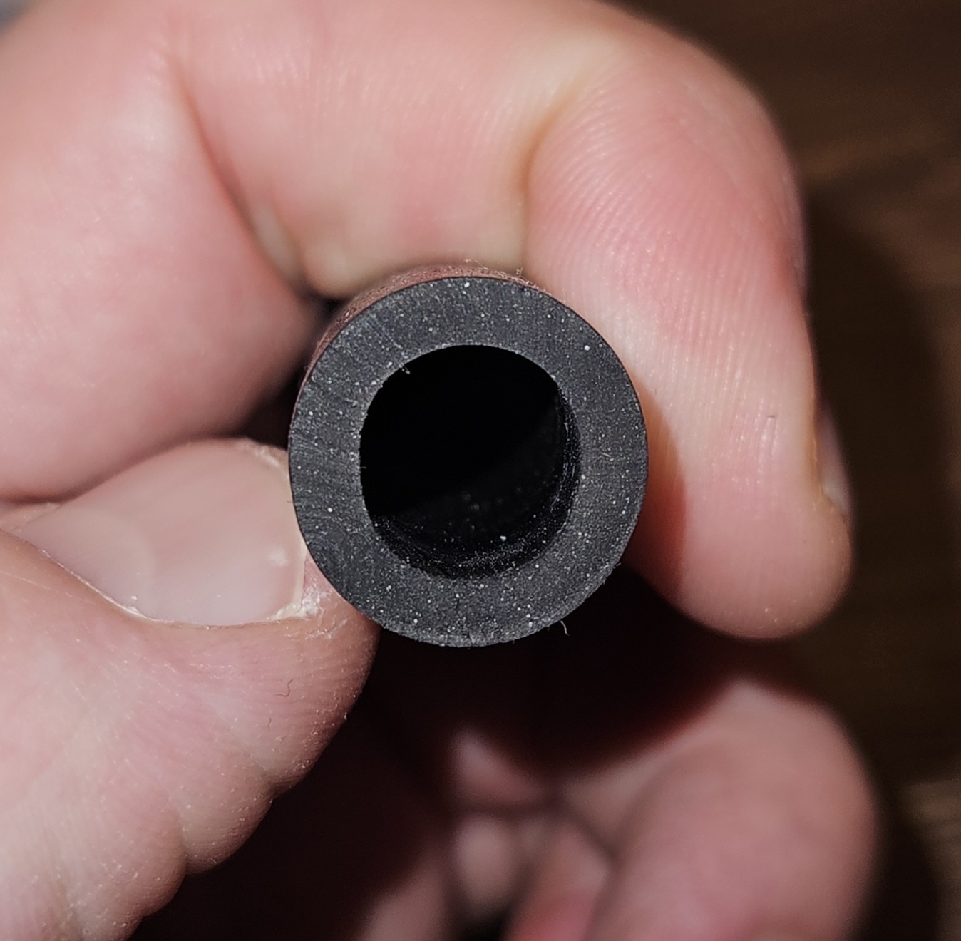

Pachkahleba писал(а):
По ходу кину монетку и возьму либо iceman, либо tpv от Альфакула в размере 10/16.
Взял шланг от iceman - шланг хороший, брать можно. В локальном магазине даже дешевле чем на алике вышел. Честные 10/16, не пахнет.
А теперь заметки для любителей сэкономить
не реклама
https://www.ozon.ru/product/2059987977/
EPDM 10/16 кусками 480мм занидорага, более мягкий чем iceman, имеет белые включения и достаточно сильно пахнет. Хз будет ли с него что то в контур лететь
фото
20260418_232414.jpg [ 304.48 КБ | Просмотров: 2801 ]
