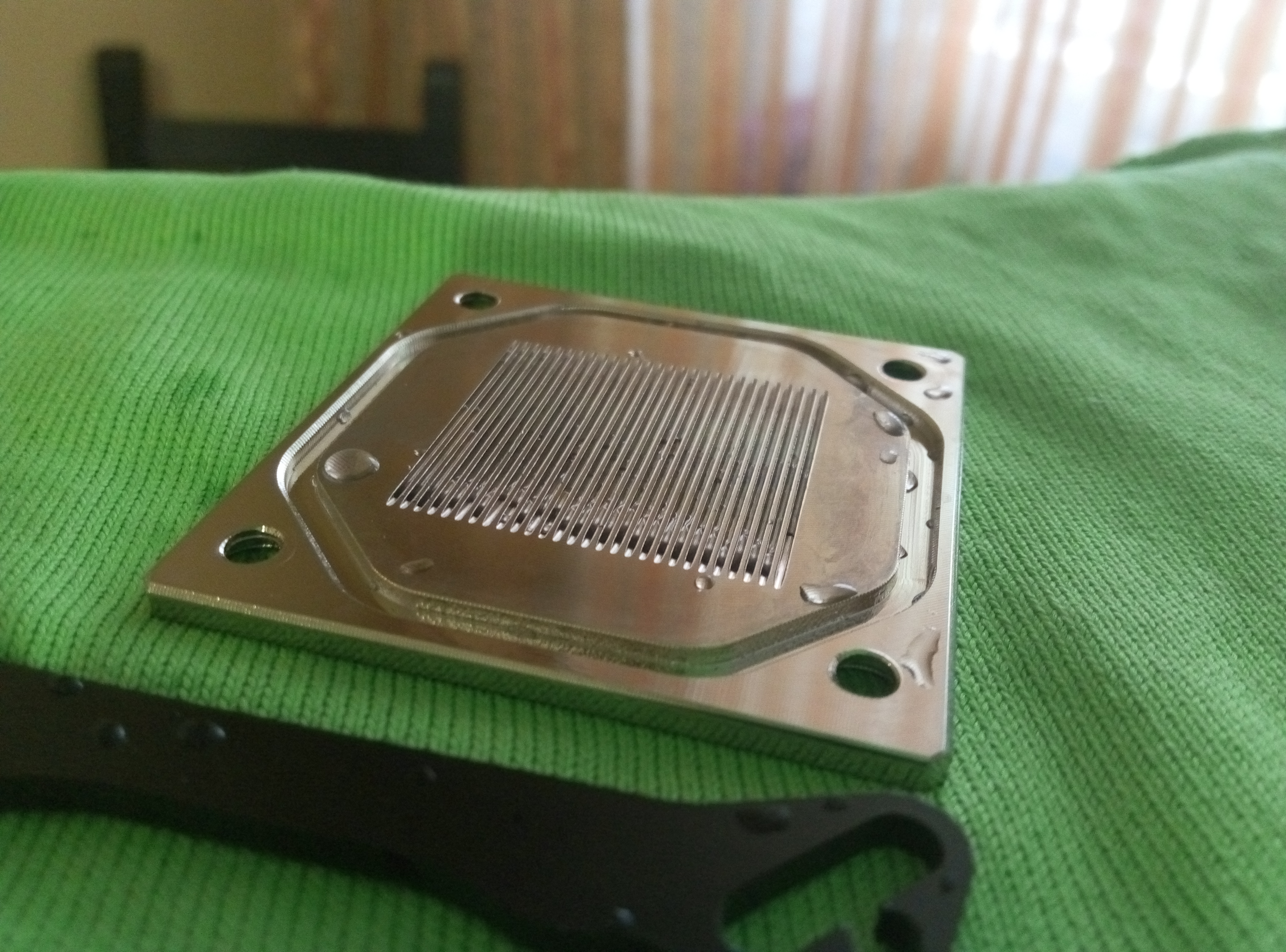

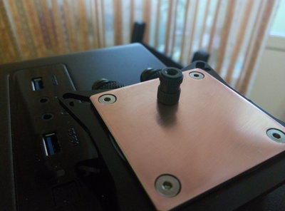

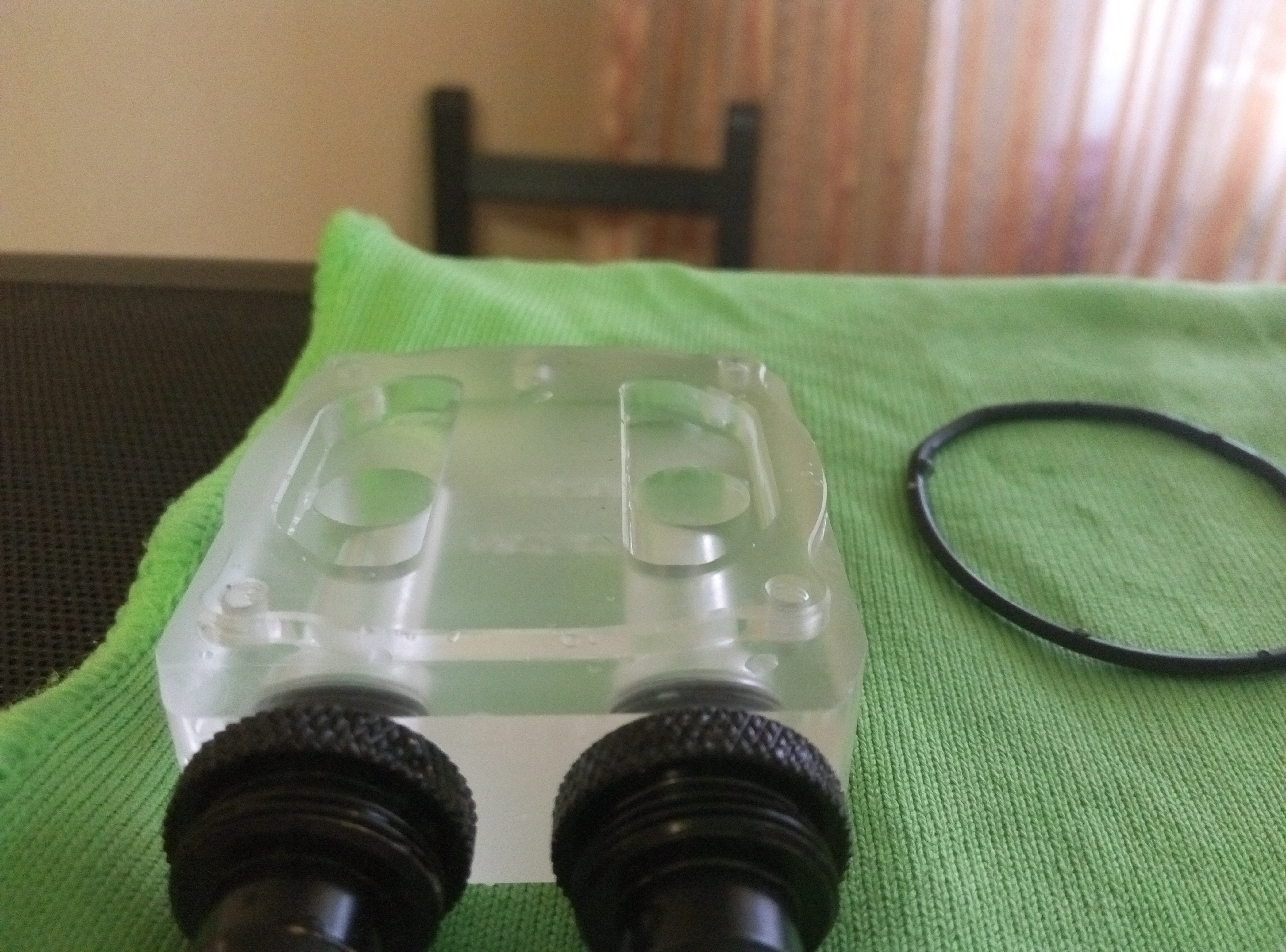

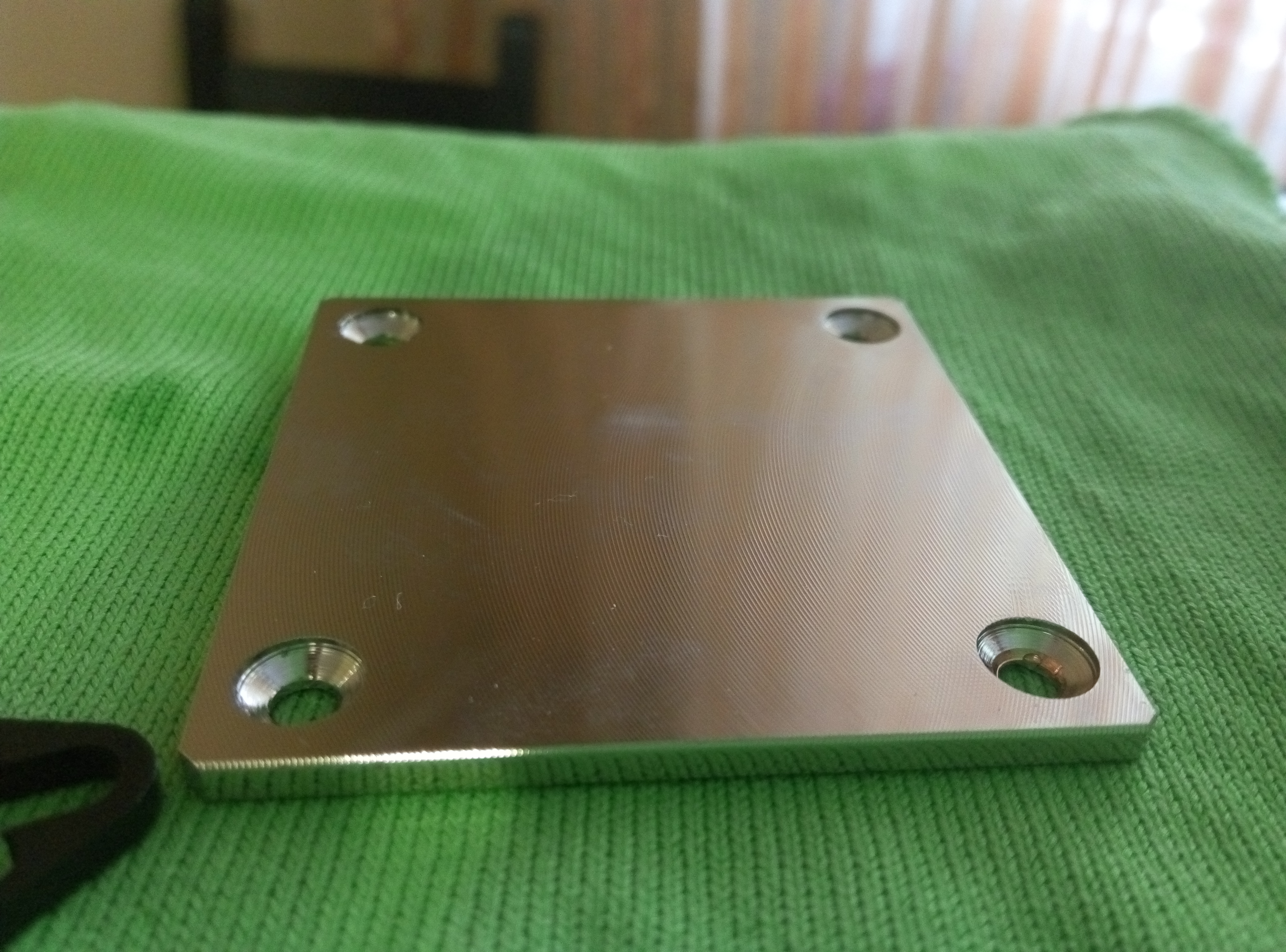

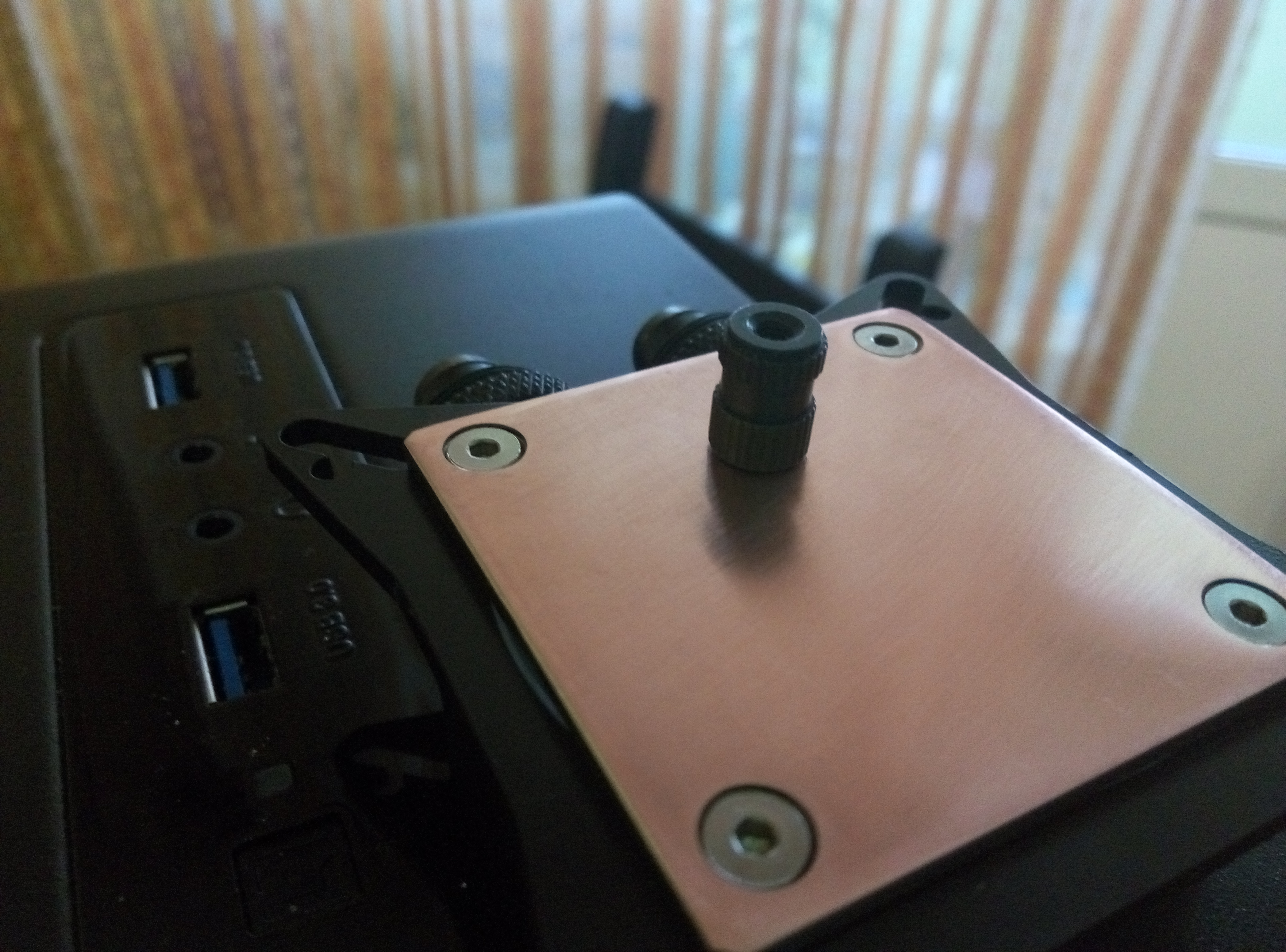

Если кому интересны внутренности китайского водоблока, то вот они (это GPU, у CPU точно такое же основание, но другой верх)
2015-11-14 13-00-58.JPG [ 4.26 МБ | Просмотров: 1880 ]
2015-11-14 13-02-22.JPG [ 4.28 МБ | Просмотров: 1880 ]
2015-11-14 13-01-04.JPG [ 4.28 МБ | Просмотров: 1880 ]

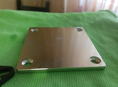

Поверхность кривовата оказалась и я решил отшлифовать слегка (до зеркального сил уже не хватило)
2015-11-14 15-50-18.JPG [ 4.07 МБ | Просмотров: 1880 ]

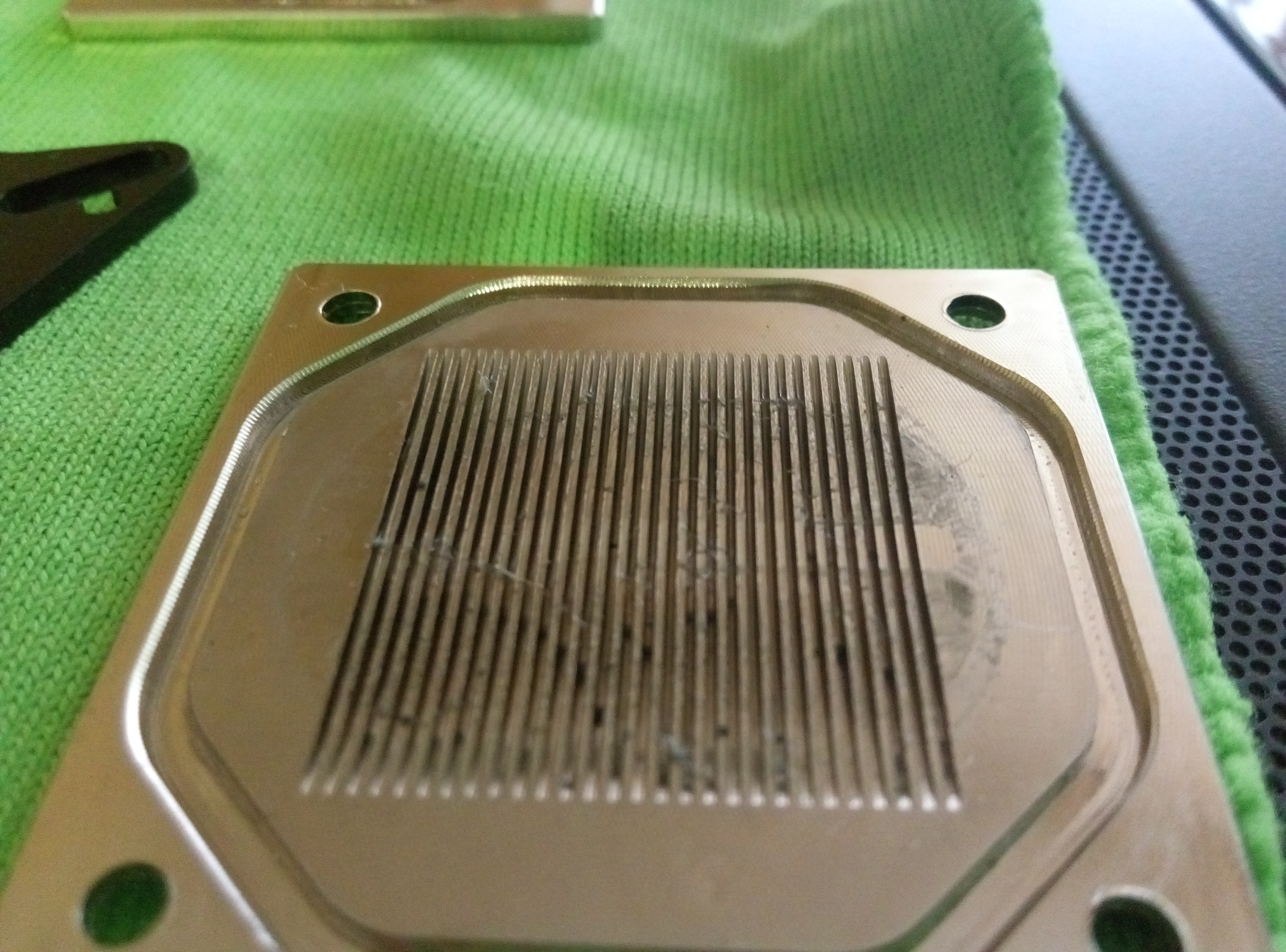

А по поводу дистиллированной воды и первой сборки сделал следующие выводы:
- воду в автомагазине не брать! (говорят в аптеках есть, но надо искать аптеку в которой производят лекарства, а не просто продают)
- перед сборкой водоблоки и радиатор промывать тщательно
После дистиллята из автомагазина вот что вышло
2015-11-14 13-13-41.JPG [ 4.53 МБ | Просмотров: 1880 ]
Сейчас заливаю тот же дистиллят + немного самого хорошего антифриза

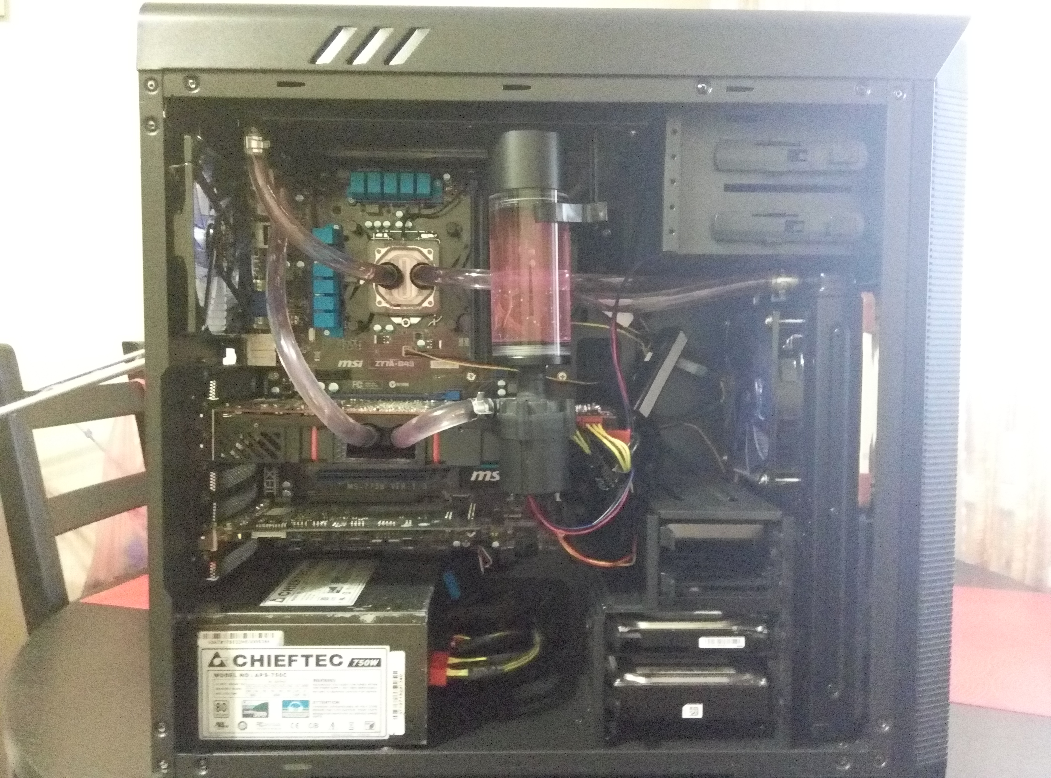

По поводу краника все ломаю голову...
Куда посоветуете его поставить?
2015-11-14 12-15-09.JPG [ 4.58 МБ | Просмотров: 1841 ]
А фильтр вот первый раз вижу :( полезная штука

freek2005 , советую. Краник тебе нужно поставить в район входа в верхний радиатор. Тогда, пропустишь кусок шланга через задний вентилятор, подсоединишь его к кранику, наклонишь корпус на попу и вода вся солъётся, даже с переднего радиатора.
Если поставишь краник как все, то передний радиатор не солъётся.
Чувствую, что пишу с грамматическими ошибками, но с смысл вроде изложил.
Добавлено спустя 1 минуту 58 секунд:
4elovak - монтажный комплектный уголок прикручен к радиатору. К нему уже колба.
Регистрация: 23.09.2012
Вот это и не понимаю каким образом, он разве подходит?
GIGABYTE GA-Z87P-D3/CPU Intel I7-4790k (4.8ггц/1.34в(скальп))/MSI GeForce GTX 980 4g GAMING/SAMSUNG DDR-III 2133мгц(9-10-10-24)8Gb/SSD 120 gb/БП 750W/
Последний раз редактировалось 4SG 23.01.2021 23:59, всего редактировалось 1 раз.
Регистрация: 02.11.2009
Откуда: Одесса
Ну что тут непонятного. Уголок прикрутил к вентиляторному посадочному месту. К нему крепление колбы.
Понял. А как еще можно закрепить и к чему колбу?
Откуда: Одесса
К корзине, куда сидирумы вставляются.
