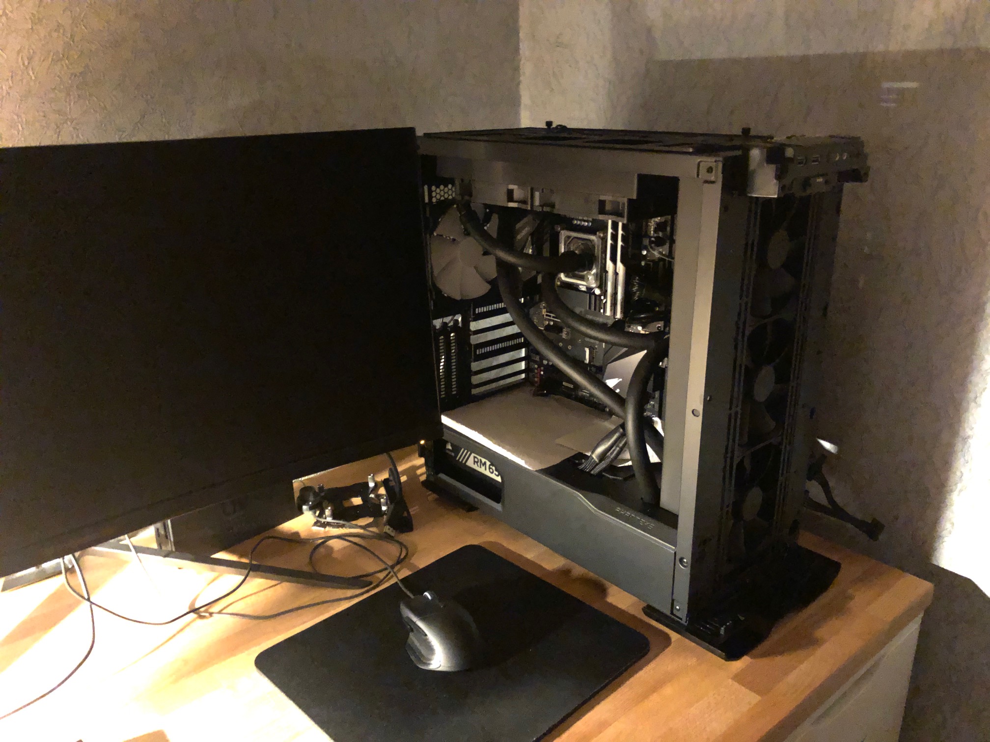

DottyP4 писал(а):
Привет.
Пожалуйста, нужен совет. Завтра начну собирать СВО. Не определился с вентиляторами. Нужны три вентилятора на морду 140мм, которые будут продувать воздух через 420мм радиатор EK толщиной 45мм.
Выбирал между:
1) EK - передумал после прочтения сообщения в этой теме про отказ 6 вардаров из 9 после 1 года эксплуатации
2) Ноктуа
3) Корсар
4) Noiseblocker
Бюджет любой. Есть сейчас на рынке вентиляторы без компромиссов?
Приоритет для меня - это шум. Охлаждать буду 1080ти + 9700к. (420 на морду и 280 не верх)
Друзья, помогайте!
В понедельник взял 3 штуки NF-A14 industrialPPC-2000 PWM в Регарде.
Немного потрепанные коробки без наклеек сразу меня настерегли. И не зря.
Поставил на морду 3 вентиля без радиатора. С первого пуска обратил внимание что кулера стрекочут. Подумал, что из-за низких оборотов.
4 вечера собирал СВО. Сегодня наконец-то закончил. Запустил систему. И хер мне по всему лицу. Хваленые австралийские австрийские ноктуа стрекочут на 200 обротах, на 600 оборотах, на 1000 оборотах. Больше не пробовал. Стрекочут сильно. Терпеть не готов.
Проставил вручную в биосе, крутил через гиглбайтовскую программу управления кулерами SIV - все равно стрекочут.
Вопросы:
1) могу ли сдать обратно в магазин? что говорить?
2) что брать на замену?
Родные фантексы 140мм которые шли в комплексте с корпусом Evolv X по сравнению с ноктуа почти бесшумные. :bandhead:
Надо отдать должное, на 800-1000 оборотах ноктуа очень хорошо продувают 45мм 16fpi радиатор ЕК. Хотя сравнивать не с чем ))
IMG_1933.jpg [ 601.75 КБ | Просмотров: 850 ]

DottyP4 писал(а):
австралийские ноктуа
Австрийские...
Water Cooling System Koolance --- Superior Liquid Cooling Solutions.
Регистрация: 16.12.2010
Фото: 7
atlonn писал(а):
Австрийские...
Конечно! Было поздно и я был злой - рука дрогнула 8-)
Добавлено спустя 25 минут:
Запустил утром еще раз. Подключил к 4пин fan hub встроенному в корпус. Отключил 3пин корпусные.
В настройках биоса поставил разные режимы (silent, normal, manual) и выставил вручную PWM, а не DC или auto. В итоге без изменений. В закрытом корпусе я слышу как один из них сильно стрекочет, другие два меньше.
Не могли же мне попасться все три с браком? Может быть я сильно прикрутил их к корпусу и где-то деформировал?
i7-9700k | Z390 Aorus Elite | 16gb-3200mhz CL16 | RM650x | EVGA RTX 2080 Ti FTW3 Ultra Gaming | Acer X34p 120hz G-sync | Phanteks Evolv X
Фото: 7
fedx спасибо. Что брать на замену? (((
Регистрация: 19.03.2008
Откуда: Беларусь
DottyP4 писал(а):
DottyP4
Передний радиатор вдув, верхний выдув?
Фото: 7
Да
Регистрация: 12.03.2017
Откуда: Санкт-Петербург
Фото: 12
ну так с фантексами и сравните, там в комплекте если не ошибаюсь как раз широколопастные вентиляторы для радиаторов идут, по крайней мере с моим entoo pro m именно они
R7 2700@4.2ГГц, Asrock X370 Taichi, PATRIOT Viper Steel PVS416G400C9K@3600@Cl14, Palit 1080 Gamerock, Be quiet! Dark Power Pro 750W, custom water loop
Фото: 7
Кажется они и есть. Дуют, почти не слышно на средних оборотах. Единственный минус они 3пин.
На что менять ноктуа? Фанкесов в рф не найти
Откуда: Беларусь
DottyP4 писал(а):
Да
Не лучший вариант. Верхний радиатор будет "греться" передним и соответственно "подогревать" уже передний, т.е. контур будет сам себя греть. Потеря эффективности. Лучше оба радиатора вдув, вентилятор на задней стенке корпуса выдув. Собственно вы можете это эксперементально увидеть, с открытой и закрытой стенкой корпуса.
Фото: 12
DottyP4 Я имею в виду сравнить их с ноктуа на предмет продувки радиатора. Найти их не проблема.
Откуда: Беларусь
3 пин не минус.
С корпусом 3-три комплектных, их можно на перед, нужно еще три. Два на радиатор, один на выдув. На выдув можно SW3 140-ку, да и на радиатор можно SW3 через переходную рамку.
Фото: 7
А у всех ноктуа стрекочет или только мне повезло? Корсар мл140 рассматривать?
Вообще, если почитать отзывы на reddit - у всех производителей вентиляторы не без проблем.
Добавлено спустя 4 часа 50 минут 32 секунды:
Записал видео. Посмотрите, пожалуйста. Это можно считать нормальным?
нижний кулер: https://streamable.com/rs83m
верхний кулер: https://streamable.com/x3n5h
пробовал 3пин, 4пин, пробовал отключать фан хаб и подключать 1 кулер на прямую к CPU fan на материнке = без изменений вообще. Стрекочет на минималках и до 1,2тыс оборотов. Дальше слышен только сильный шум самого кулера и явно не 30дба...
