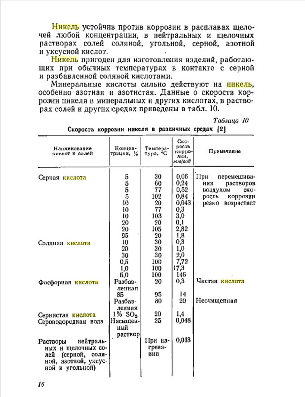

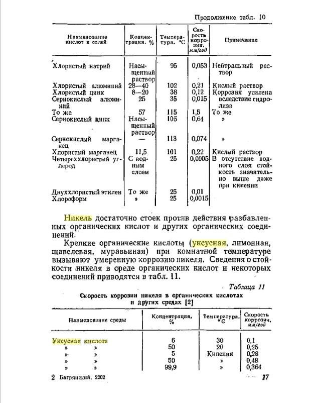

итак, искал все же чем чистить никель и почему производитель не советует чистить слабым раствором пищевых кислот.
Потому что они окисляют никель, но в как быстро? нашел ответ в книге К.В.Багрянский "Сварка никеля и его сплавов"
16.jpg [ 109.47 КБ | Просмотров: 1753 ]
17.jpg [ 115.5 КБ | Просмотров: 1753 ]
а также в этой статье
http://www.okorrozii.com/korrozia-nikelya.html
из всего делаю вывод что никель можно смело чистить лимоной кислотой, но я буду и советую 5% уксусом он еще и всех бактерий уберет.
А вот все ваши средства для очистки крайне сомнительны, не известно что там и как в дальнейшем повлияет на систему в целом.
