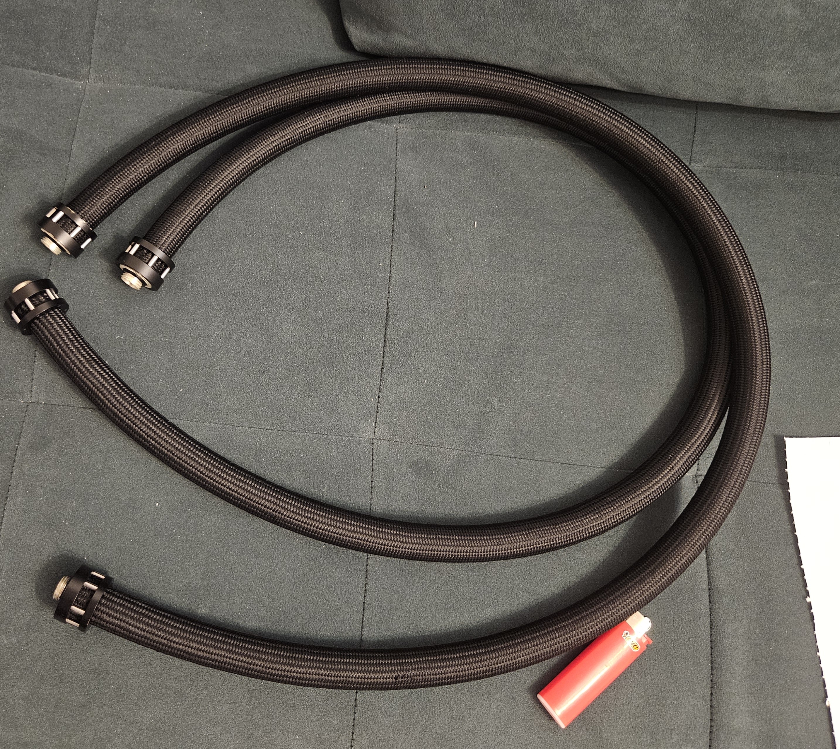

Перенесу в эту тему. Брал китайский EPDM шланг 12/18.
Получилась вот такое красивое комбо
фото
20260701_214701.jpg [ 2.99 МБ | Просмотров: 2753 ]
3м 20мм оплётки в процессе натягивания с небольшими припусками превратились в 2м. Край шланга мазал десмоколом для фиксации края, затем быстро натягивал оплётку как чулок(в начале натяжки подворачиваю край оплётки внутрь и вставляю трубку). Поссле того как трубка обтянута, фиксировал проклеенный край стяжкой, которую оборачивал в 2оборота. Далее спокойно натягивал от зафиксированного края оплётку к свободному и тоже фиксировал десмоколом. Если кто то решит повторить, крайне советую прочитать про технологию склеивания десмоколом. На жаре работать с ним ещё сложнее

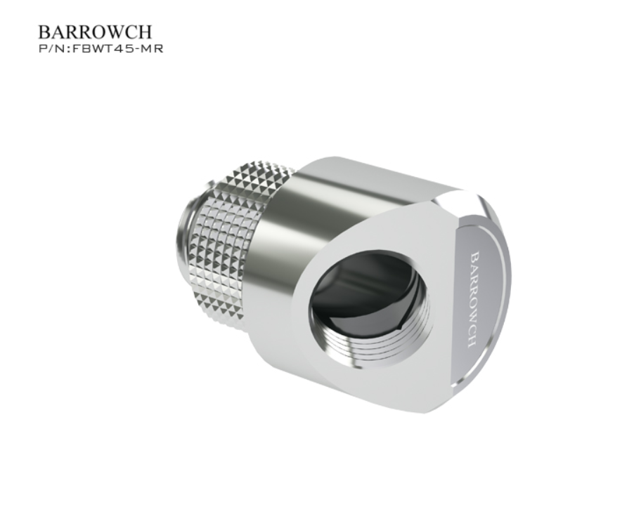

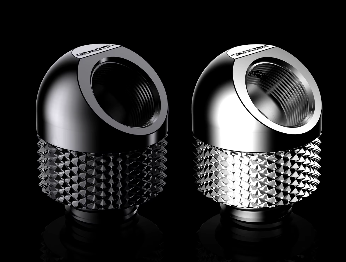

В процессе поиска 45 поворотных фитов для вывода БРС глаз упал на Barrowch FBWT45 и Granzon GD-45.
Подсознательно почему то Barrow доверял больше, и как оказалось зря. Имеют люфты в поворотной части и в момент подключения БРС начинает капать в месте стыка. Но опрессовку в 1Бар проходят. Т.е. вполне можно использовать для статики
GD - 45 оказались сильно лучше. Проворачиваются строго по оси - без люфтов, хоть и плотно. В момент подключения БРС стыки не ссуться.
Обе модели имеют внутренний диаметр 9.6+мм

Granzon GD-45
Снимок экрана от 2026-07-16 11-38-15.png [ 454.76 КБ | Просмотров: 2230 ]

Pachkahleba воо спс за инфу по 45 градусным гразонам
Сам хотел брать но сомневался за проходное сечение т.к. у их 2х45 с завода оно печальное.
Теперь для мест под 1х45 буду заказывать😎 ибо выглядят интереснее типовых 45ток
Насчет барроу/ баролуч увы у них иногда бывает подрбный брак с завода, сам пару оаз сталкивался...
Но есть нюанс - GD достаточно "толстые", внешний диаметр там больше стандартных 18+мм
Регистрация: 06.02.2011
Откуда: Красноярск
Фото: 114
Pachkahleba у меня есть 2*45 адаптеры гразон, внешний диаметр тот-же около 22мм если я правильно помню.
Я не нашел ни одного места куда бы вставал типовой 18 диаметра адаптер, но не лез толстый гразон, под вопросом только порты в проточках на топах аквы старого образца, ибо не разобрав контур не проверить, но на глаз должен встать. В теории может не влезть на некоторые ватеры или 2 гразона или гразон и компрессионник 13/19 но везде куда встанет пара компрессионников 10/16 а тем более 2по 13/19 встанут и гразоны.
