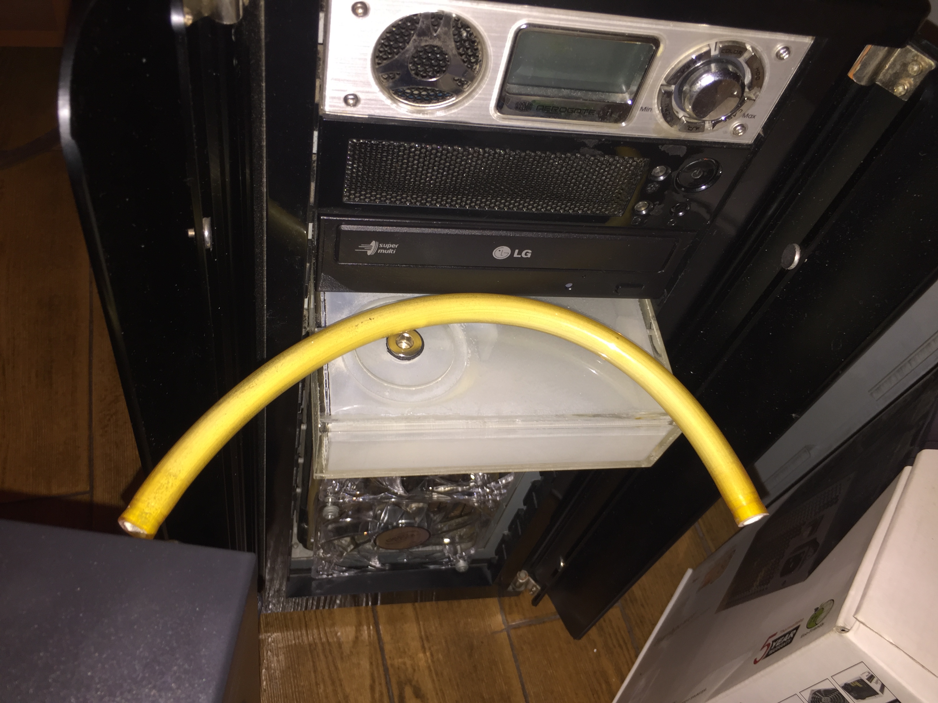

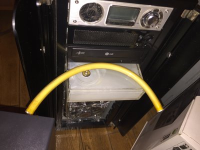

Регистрация: 05.05.2016
Товарищи!
А что если залить в систему автомобильный стеклоочиститель или мр. мускул?
Использую водянку около 10 лет, все это время при крайне редкой замене хладагента, заливал медицинский дистиллят с концентрацией спирта 1/3-1/4 и добовлял каплю фери... Сейчас основные компоненты практически не найти. Подумываю что нибудь на замену...
Антифриз-тосол, как то стремно лить... Слышал, что при при его использовании в загородных домах для отопления, где то раз в три года приходится менять фитинги на металлопласт... У меня сейчас стоят аналогичные цанговые самозажимные фитинги с внутренними резиновыми уплотнительными кольцами... Стстема СВО от ProModz...
Вот что происходит с качественными шлангами за 5-7 лет без замены хладагента... Шланги сейчас поменял, стстема временно заправлена для промывки кипяченым осмосом... Мне кажется Фейри лучше не добовлять...
В системе вроде медный радиатор, медный никилерованный водоблок, шланги ПВХ, никилерованные фитинги с резиновыми уплотнителями, расширительный бачок из какого-то толстого оргстекла...
IMG_3799.JPG [ 1.7 МБ | Просмотров: 826 ]

distributer глАзики вверх поднимаем и начинаем читать от слово "ВАЖНО" прихватывая FAQ - - - там все есть...
И про спирт обыкновенный - не нужно его в контур бухать - шлангам, прокладкам, акрилам и прочим химозам поплохеет от его присутствия в контуре...
Спец. ЖиЖи для СВО-компьютера на основе пропиленгликоля как долгоиграющие(дорого) иль ЖиЖи для тёплых полов/котлов все на том же пропиленгликоле(значительно дешевле)...
Ну водицей разная с ингибиторами почти дармовой теплоноситель но о многолетней работе на одной заправке скорее всего не получится...

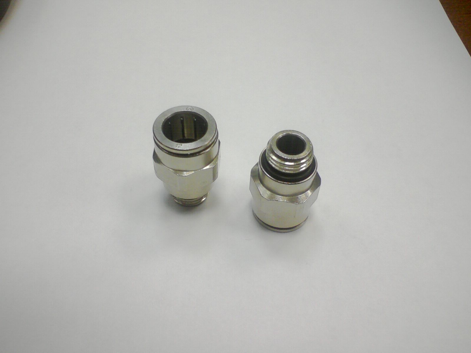

Алюминия нету... Самое главное требование к хладагенту, чтобы не "дубели" шланги ПВХ и резинки.
У меня само зажимные цанговые фитинги... У них зажим происходит за счет прижима цангой шланга к резиновому уплотнительному кольцу... При "задубение" этих элементов герметичность теряется...
Какой в данном случае антифриз залить? G12 мне нравится по цвету)))

distributer ну где же полёт нормальный когда шланг ПВХ колом, прокладки дубовый, акрил резервуара помутнел - вот здесь много большая опасность получить траблу в любом из обозначенных узлов при пользовании спирта как ингибитора коррозии и живности...
Гарантированный вариант на многие года мну Вам обозначил, ветку по ЖиЖам-антифризам обозначил...
705-ая ЖиЖа koolance условно электронепроводящая...

Шланги к стати не задубели... Просто привыкли к форме от времени))) И получили желтый винтажный налет старины)))) Белый осадок это скорей всего фейри...
Решил их поменять в связи с полным апгрейдом системы...
