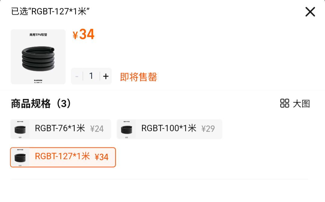

Примерно 500 рублей метр.
Потому что на Али смотреть такое смысла нет. Таобао - склад посредника - отправка к себе. Сборной коробкой всякого выгоднее.
вот
Screenshot_20261007-025113.png [ 77.96 КБ | Просмотров: 1352 ]
Screenshot_20261007-025057.png [ 1022.45 КБ | Просмотров: 1352 ]
