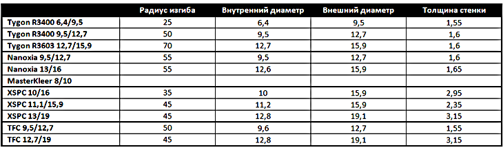

с 11/15.9 отлично используется компрессионный фитинг 10\16

MaxOblivion писал(а):
Елочек там немного, но на примере компрессионников, а если точнее, то TFC 10/13 и 10/16 видно, что ID там вовсе не "9,8-10", а "11,1 и 12 мм соответственно"
Вы что-то путаете. 11,1 и 12мм это диаметр бородки судя по вашей таблице. или я на прав? Я же говорил именно о внутренний диаметр фитинга. Причём минимальный из двух, так как даже на "ёлках" диаметры с обеих сторон не всегда одинаковы.
А нас ведь интересует как шланг ведет себя при реальном использовании в контуре, а не в руках на фоне линейки, верно?
т.е. вы хотите сказать что для каждого шланга вы подбирали "водоблок ЦП и Fullcover на материнку" чтобы выяснить каков минимальный радиус изгиба шланга? или вы на глаз определяли сколько там 3,5 или 4,5 см?
Максимальный внутренний диаметр фитинга с резьбой G 1/4 - 10,1-10,2 мм. Так что ничего лучше с 11,1/15,9 не будет
ну вот, сами себе противоречите
цитата из второй части писал(а):
Не совсем понятен смысл шланга 11,1/15,9, т.к. практической пользы от него будет немного, а радиус изгиба у него значительно больше, чем у 10/16.
и снова
разница в 0,5 см не настолько критична.
Вы уж определитесь, 0,5см для вас и рядового пользователя СВО "некртитично" или "значительно больше" или же всё таки стоит указать погрешность своих измерений +/- 0,5см и решить все вопросы разом.
Там черным по белом написано, что это основной диаметр. В графе же "диаметр бородки" стоят совсем другие цифры.
В графе внутренний диаметр какие цифры? 10 мм. Вы статью читали? Читали про случай неравномерности внутренней части фитинга, когда как раз в одном месте один диаметр, а в другом - другой? Читали, что эти 2 диаметра указываются через дробь, как, например, в случае фитингов Nanoxia?
Зачем же, когда можно подобрать 2 водоблока, расположить их в одной плоскости, при этом использовать отрезок шланга минимально разумной длинный и замерить минимальный радиус без изгиба.
Где? Где я себе противоречу? Что при использовании шланга 10/13 будет внутренний диаметр фитинга 10 мм, что при использовании 13/19 внутренний диаметр будет, например, 10,1-10,2 - это огромная разница?
Радиус изгиба у 10/16 - 3 см.
Радиус изгиба у 11,1/15,9 - 4,5 см.
Где 0,5 см? За свои измерения я уверен. И разница в 1,5 раза - это значительно больше.
0,5 см между моими и Вашими измерениями я могу списать на разность методик измерения и на температуру окружающего воздуха.
4,5 больше 3 на 50%.
4,5 больше 4 на 12,5%.
При разных условиях тестирования 12,5% - это немного. При одинаковых условиях 50% - это значительно. Что тут может быть непонятного?
Zen_msk, разговор был про то, что 10/16 крайне затруднительно использовать с компрессионными фитингами ЕК. И нужно брать либо TFC, которые дороже в 2 раза, либо Enzotech, которые дороже почти в 2,5-3 раза в зависимости от цвета.
ах да ошибся. сори. нада ещё с десяток параметров для фитингов придумать чтоб окончательно запутать пользователя с выбором. А ещё нарисовать график "неравномерности внутренней части фитинга".
почитайте предыдущий пост повнимательней.
Радиус изгиба у 10/16 - 3 см...... Где 0,5 см?
а я вижу 3,5см. Или для меня одного эта таблица показывает 35 а не 30 как сообщает автор статьи?
Самый худший вариант с погрешностью +/- 0,5см:
3,5+0,5=4
4,5-0,5=4
Когда в 1850 году из Европы в Америку привезли первую партию воробьёв, американцы так обрадовались, что закормили их всех до смерти
Регистрация: 21.12.2006
Откуда: Moscow
SpuTnick, моя неправда по поводу 3,5 см, т.к. статья писалась полгода назад, а сейчас говорил по памяти.
К чему графики, когда в фитинге либо внутренний диаметр постоянный, либо со стороны резьбы меньше, а далее идет расширение. Вы тупо не знаете к чему придраться, да?
Хорошо, допустим.
4,5 больше 3,5 на 30%. И 30% при тестировании в одинаковых условиях - это разница большая.
К чему подобный спор вообще?
1) У 10/16 радиус изгиба меньше, причем значительно. Вам разве не хватило фото, где 2 куска разного шланга одной и той же длинны связаны в узел. 10/16 без перегиба отлично связывается, а 11,1/15,9 без перегиба связать невозможно при такой длине. Спорить с этим будем?
2) Внутренний диаметр более 10 мм практически бесполезен, т.к. резьба G 1/4 не позволяет делать фитинги с минимальным внутренним диаметром более 10,1-10,2 мм.
Какие выводы можно из этого сделать? Нравится 11,1/15,9 - пожалуйста. Но практической пользы нет.
Возьмите в руки два отрезка шланга - 11,1/15,9 и 10/16, сравните, а потом уже говорите о погрешностях и прочем. Они разные, сильно разные.
