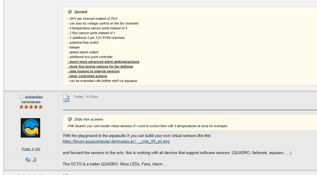

Aquaero vs Quadro
И официальное разъяснение на тему виртуальных сенсоров в не-Акваеро: виртуальные сенсоры и Playground полностью доступны.
Что такое Potential free switch и зачем он нужен?
AQvsQUADRO.png [ 34.76 КБ | Просмотров: 575 ]

k2viper писал(а):
Aquaero vs Quadro
Не так. В процитированном на жёлтом фоне перечисляются преимущества Aquaero по сравнению с Quadro. Так будет точнее и понятней.
Это по простому - сухой контакт. Без потенциальный контакт - это контакт, не связанный с электрической схемой устройства, в составе которого он находится.
Зачем нужен? Чтобы что нибудь включить (например организовать искробезопасное включение какого нибудь устройства там, где это требование критично. Например - нафига в компе искрить?
