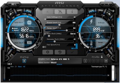

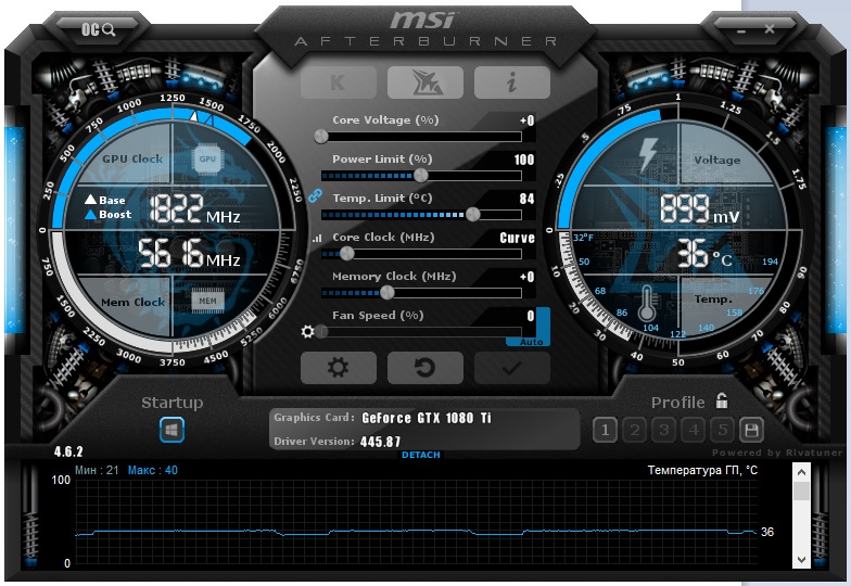

Стоит похожая с мотором LOWARA, но только с индикатором температуры. Работает 1 год на минимальных оборотах, проблем нет.
фото
51317
Регистрация: 18.02.2008
Lexx_l Какие макс температуры видяхи на вашем контуре?
Регистрация: 02.10.2008
jjxaker, 40С после часа игры R6 Siege.
скрин
1080Ti.jpg [ 163.92 КБ | Просмотров: 1036 ]

Lexx_l хех... датчик потока конечно смотрится неплохо, но вот показания. Бутафория своего рода.
