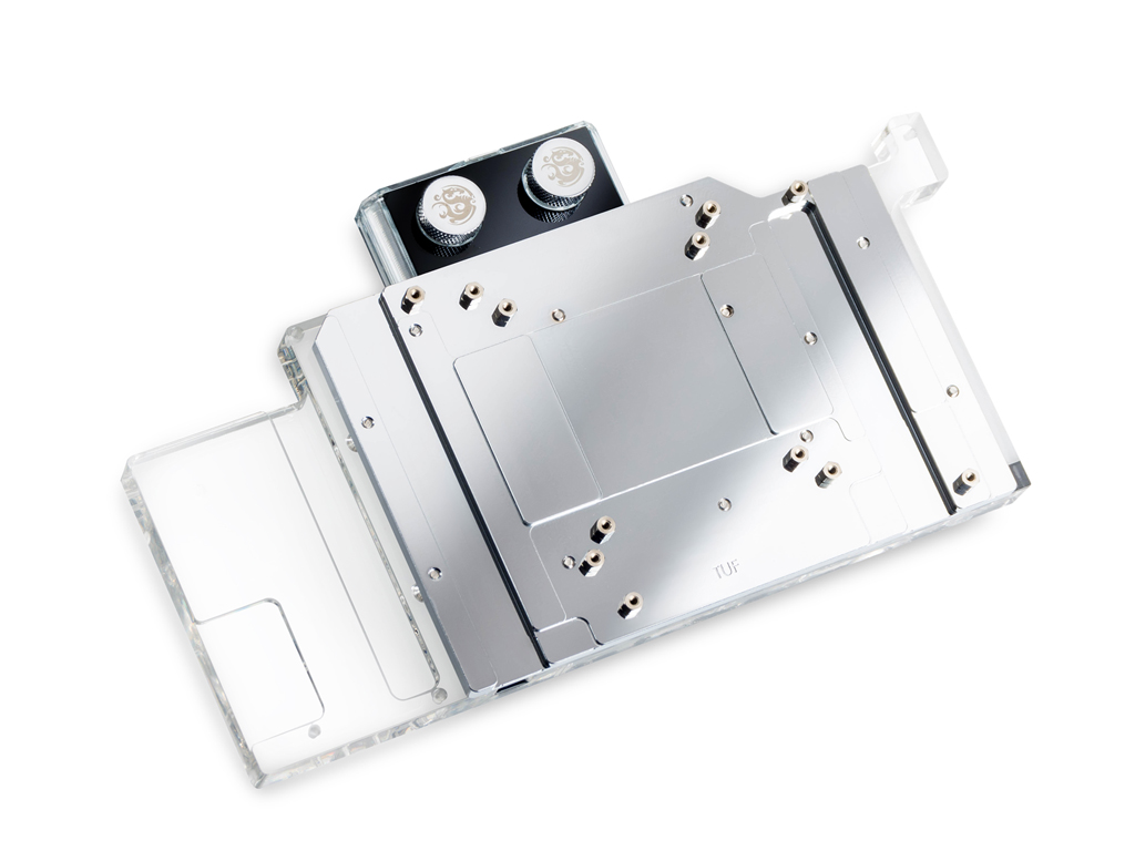

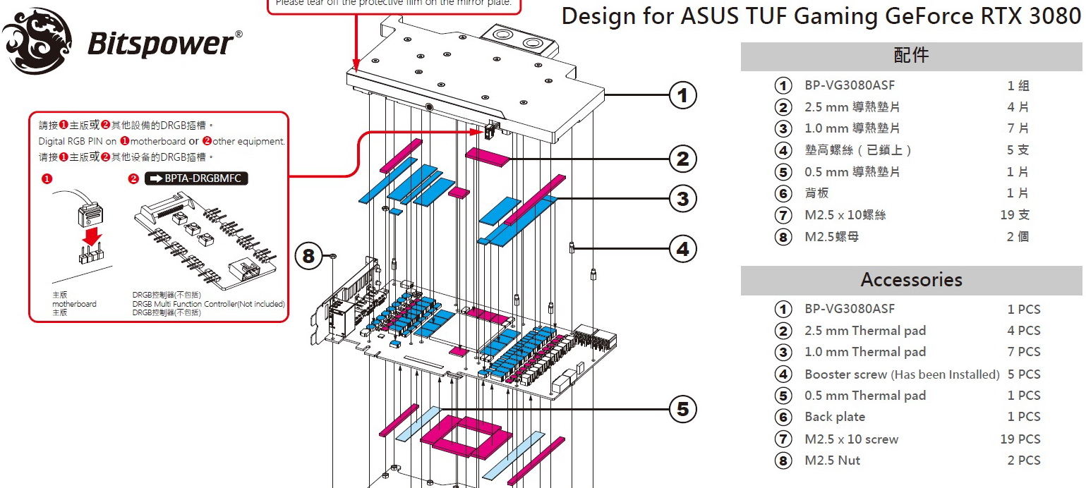

Захотелось приобресть чего-нибудь немецкое, от Watercool либо Aquacomputer; в виде альтернативы EK; потому что контактные площадки напоминающие под лупой подошву армейского ботинка, поднадоели малость. Плюс косяки (попросту брак в первом и некомплект во втором, случаях) с крепежом, в двух из пяти ранее приобретённых товаров - как бы перебор для европродукта. К сожалению, с покупкой совместимых моделей не задалось, а ASUS 3080Ti TUF в планах у немцев пока не значатся. Ok, начал посматривать в сторону китайцев. Biksky и Barrow после изучения форумов отпали, ибо напилинг больше не доставляет; к тому же был неудачный опыт с "акрилом" от Barrow. По буржуйским рекомендациям, решил взять Bitspower. Нашёл на сайте подходящую модель, начал разглядывать картинки:
оппа, на рендере забыли под четыре чипа памяти площадки нарисовать, как так?
Bits 1.jpg [ 221.05 КБ | Просмотров: 377 ]
Заглянул в мануал, и малость офигел: площадок действительно нет
Bits 2.jpg [ 280.63 КБ | Просмотров: 377 ]

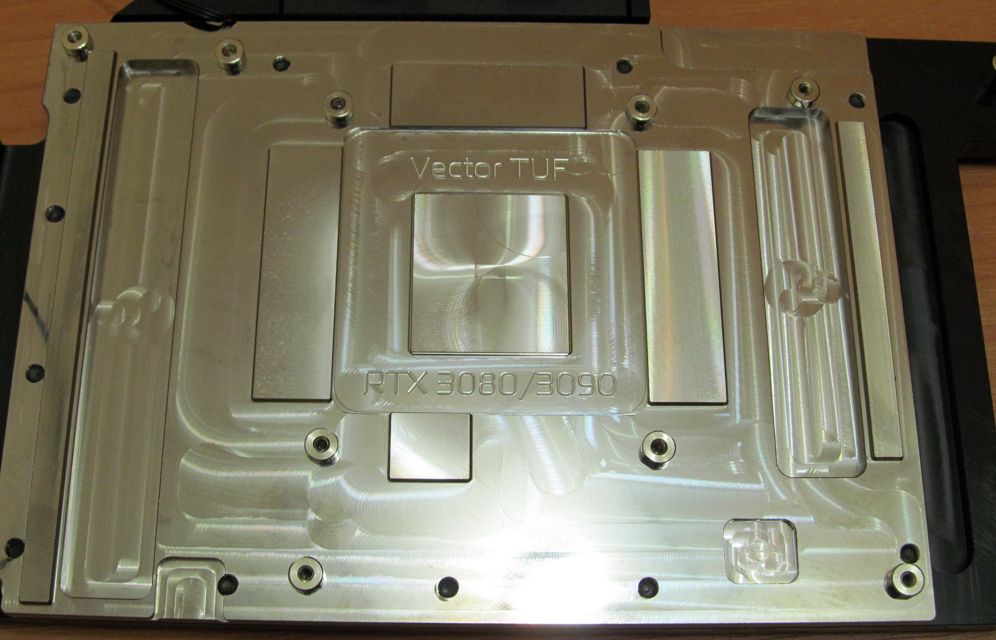

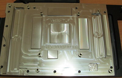

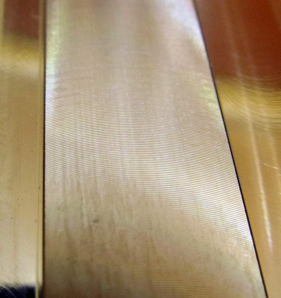

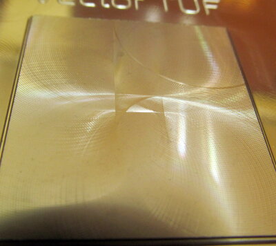

... а там где их нет, вместо прокладок толщиной в миллиметр, следует лепить два с половиной. На GDDR6X, да. Прошёлся по модельному ряду: для других производителей вроде нормально делают, а на Стриксы и Тафы вот такое чудо изобразили, 手残党中的优秀者. Недавно кстати muS отписывался что 90 градусов на Битсе ловил - так у него что-то похожее оказалось: чип между ГП и разъёмом тоже через 2,5 мм остывает. Пропал аппетит на китайцев, решил таки в виде меньшего из зол опять EK обзавестись; две недели и посылка у меня. С первого взгляда понятно, что фирменное рифление никуда не делось:
многовековые традиции словенского качества соблюдаются неукоснительно :pleasantry:
full 1.JPG [ 728.97 КБ | Просмотров: 377 ]
full 2.JPG [ 516.34 КБ | Просмотров: 377 ]
full 3.JPG [ 276.34 КБ | Просмотров: 377 ]
Ну по крайней мере с крепежом не пожадничали. Следуя местным рекомендациям, с передней стороны PCB прокладки сразу заменил на Iceberg Thermal; на заднюю поставил комплектные, подметив между делом что Айсберги в отличии от EK не только мягче, но и упругости у них практически нет. Пасту нанёс тоже комплектную. Неприятная подробность: на моём экземпляре поверхность ГП оказалась приблизительно на 0,25мм выше плоскости резьбовых стоек, так что утягивать до упора четыре близлежащих винта побоялся.

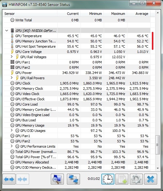

Вот полученный результат:
Test.jpg [ 149.67 КБ | Просмотров: 377 ]
Комнатная температура 24, жидкость на входе в системник 28, на выходе 29,6. 50% пропиленгликоль 160 л/час. Установка бэкплейта позволила выиграть по одному (1) градусу с ГП и хотспота, разницы в температуре памяти нет. Обратил внимание, что блок шипение дросселей практически не заглушил, а с бэкплейтом они стали тише почти вдвое; сначала удивился, потом вспомнил: под бэком штатные "резинки" хоть более-менее демпфирующие вибрацию текстолита, а под блоком мягкий "пластилин". Так что всё в пределах нормы.

Ну если теплоноситель реально 28, то при 340w дельта GPU/Water слегка высоковата для такого потока.

d.ru.id ну контактные площадки ЕК под память в принципе можно и не полировать - разницы не будет все равно (так как чипы памяти закрыты сверху корпусом, насчет GPU согласен могли бы сделать лучше.
по Bitspower судя по всему для Асуса они не стали парится - https://www.ebay.com/itm/265248751426?h ... Sw6lphBWOm по этой фото площадок под память нет и толщина прокладок будет приличной.
Дельта для такого потребления не слегка высоковата, она огромна. При этом дельта чип-хотспот нормальна и даже хороша..

16,8 по усреднённой t теплоносителя высоковата? Да ладно. Здесь например получили 17, и не жужжат; а если гликоль в моём случае на дистиллят заменить, вполне 14 может получиться. Так что применительно к Амперу всё здесь хорошо.
Ну просто судя по этой ветке получается сделать дельту ниже путем манипуляций с прижимом и возней с термопрокладками. Я же не заставляю добиваться идеала. Просто держу в курсе.
Что там где-то кто-то получил и не жужжит, не показатель. Есть некие стандарты для СВО-шников, так вот, идеалом будет 10-12 гр при 500 ваттах потребления, и это достигается даже не на самых лучших ЕКWB блоках. На крутых блоках и ниже 10 гр возможно. Ваши 17 гр при всего 340 ваттах это действительно огромная дельта. Но если вас устраивает, то..
