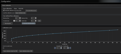

vostokhost писал(а):
Китайцы обычно честно пишут для своих датчиков, что то типа IMP/L, к примеру 100 импульсов на литр, пересчитывать это все естественно должно либо ПО в компе, либо контроллер.
Пишут, но и эти калибровочные значения действительности не соответствуют. Тут в одной из тем был товарищ, который утверждал что сам провёл калибровку этого датчика и насчитал что на литр он выдает 93 импульса (китайцы пишут 86), и даже с 93 импульсами у него получалось что ~300л/ч у него поток, но - он не учёл что материнка, к которой он подключил датчик, показывает rpm а не импульсы. На один оборот датчика приходится два импульса, соответственно показания л/ч которые он получил из rpm, нужно умножить на два.
После умножения на два оказалось, что такой поток просто бы вырвал к херам шланги из его фитингов, а кавитация и турбулентность были бы такой что заглушали бы работающий холодильник :D
Ещё, бесплатный софт типа hwinfo не будет учитывать нелинейность роста показаний и потока, которая выявится при калибровке, там можно задать коэффициент пересчета импульсов в литры, но задать калибровочную кривую нельзя.
Короче, в теории откалибровать такой датчик и задать софту правильный коэффициент расчёта - можно. Правда коэффициент окажется правильным только для одной определённой точки.
Впрочем, ни одного живого прецедента кто так сделал, по крайней мере на этом форуме, нет :haha:
Задавать калибровочную кривую для датчиков потока умеет платный софт, например aquasuite, но и он не будет выдавать показания потока с китайского датчика, нужен "родной" датчик. Поэтому кто хочет реалистичной картины показаний, не выбирает китайские датчики.
калибровочная кривая

Mark Andy писал(а):
И матери пофигу сколько магнитов стоит на рабочем колесе, она считает импульсы и выдает их как один импульс=одному обороту, а то что за оборот делается два импульса, ей по барабану, она про это не знает.
Чушь, потому что у любого вентилятора также два магнита и соответственно любая материнка знает про два импульса на оборот. Если вспомнить как закреплены эти магниты и что они имеют вес, может даже стать понятно почему магнит не один.

Так может это потому что китайдатчик нещадно завышает показания?
Я выше писал, как не считай, даже если софту правильно задать расчет исходя из 86 импульсов на литр, это значение будет справедливым только для одного расхода, при более низком и более высоком значения будут меняться и существенно, поэтому и существуют калибровочные кривые.

Ведь может оказатся что, что китайский датчик, стоящий в три раза дешевле, не сильно хуже их распиаренного МPSa.
Сам датчик, без софта умеющего в калибровочную кривую, и без калибровки в контуре с последовательно включённым эталонным расходомером - фуфло и деньги на ветер.
