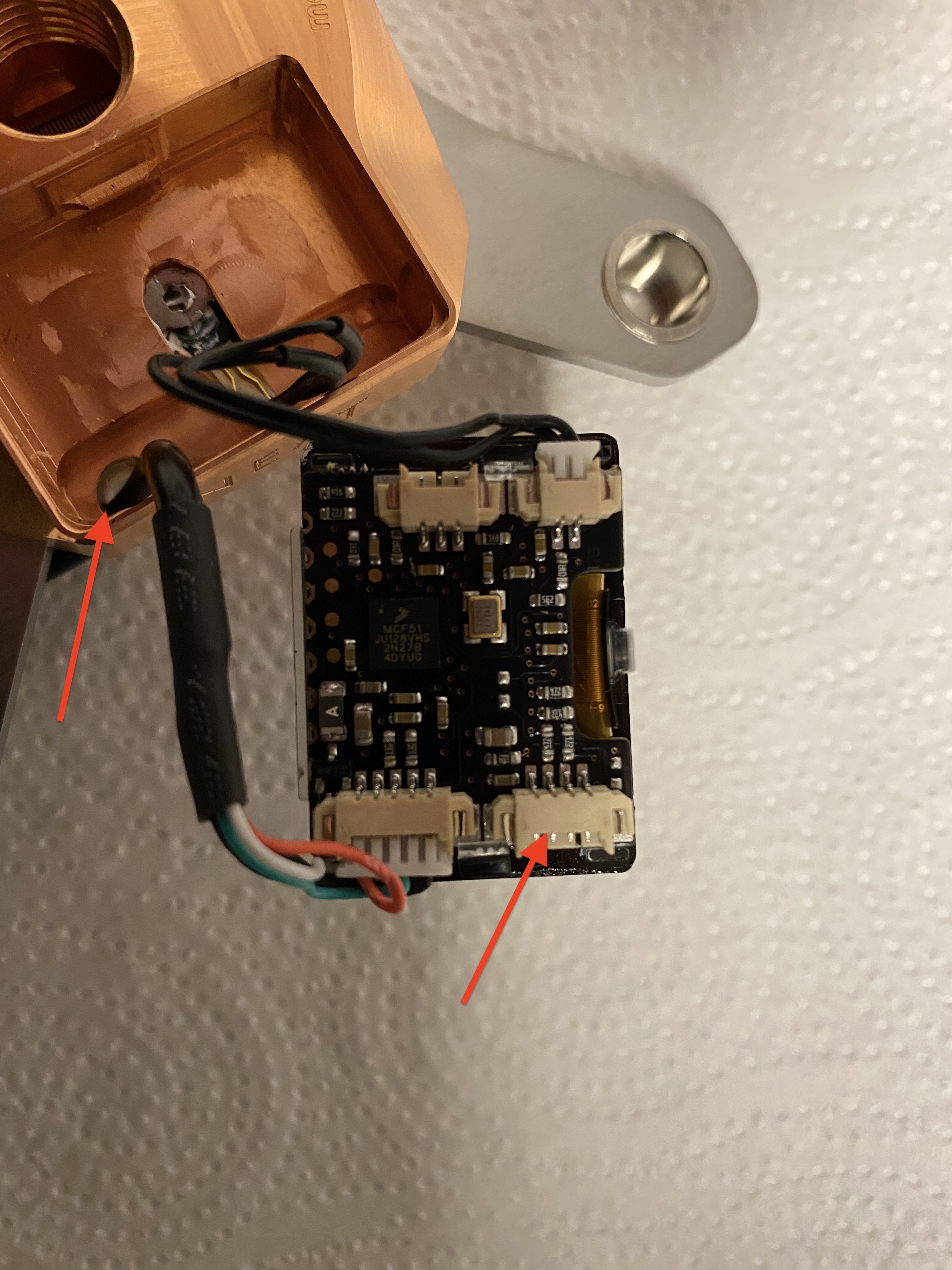

Кто-нибудь знает, как засунуть Aquabus-кабель через это отверстие для подключения к Vision-модулю водоблока?

losinka писал(а):
Кто-нибудь знает
Элементарно. Вынимаешь из пластика штырьки и просовываешь. Дальше вставляешь назад, в те же самые места.

losinka писал(а):
Как?!
http://pccooling.ru/index.php?threads/% ... 0%B2.2151/

losinka писал(а):
там без картинок,
Посмотри на досуге. Там и видео есть и ссылки на инструмент. В принципе тебе только тонкая иголка то и нужна. Нажимаешь на отогнутый лепесток, чтобы он в пластмасску спрятался и осторожно за провод вытаскиваешь по одному все проводочки.
Ничего сложного. Попробуй на более размерном разъёме от вентилятора. Всё один в один. Ну и ты же провода в конечном итоге оплетать то будешь? Вот как раз это самое максимально полное руководство тебе и пригодится.
Так в том-то и дело, что ни картинок, ни видео, ни ссылок на инструмент я не увидел. Может, нужно зарегистрироваться, чтобы всё это увидеть.
upd: видео нашёл, принцип понятен. Спасибо!
Обязательно попробую, спасибо большое!
