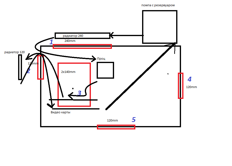

Ребята помогите советом с постройкой вод охлаждения
1 Есть водянка закрытого типа кулер мастер сейдон с радиатором 120мм + 240мм радиатор помпа с резервуаром + фитинги и шланги под это все дело и 5 метров шланга , очень много вентиляторов 120мм и два 140мм. На днях прийдут две видео карты 780 с водоблоками ,хочу эфективно посртоить водяночку, разскажу вариант как я думаю это дело организовать а вы поправьте. хочу оставить на проце водоблок от водянки кулермастер и сделать один общий контур ,почти все компоненты для постройки собрались и планирую на этих выходных этим занятся

1) Строить можно последовательно, необязательно, как на чертеже.
2) 1х120 + 1х240 не хватит, что бы охладить процессор и две карты.
Но я вообще не понял, из чего будет собираться система... Сейдон, помпа с резервуаром...

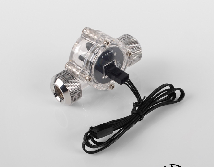

Народ, поясните по этому датчику потока (расхода). С визуальным контролем потока понятно.
Каким образом идет пересчет оборотов крыльчатки в литры? Или я не правильно понял 3-pin подключение.

nag77 писал(а):
Народ, поясните по этому датчику расхода.
Правильно вы поняли( With signal output of flow status) - подключить к CPU FAN и пользовать сию приблуду в режиме just Plug and Play...
