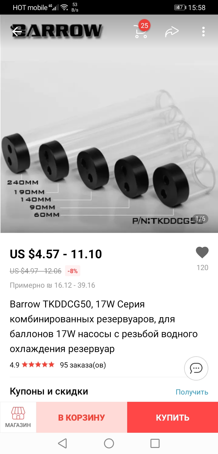

Регистрация: 21.05.2020
Откуда: Tel aviv
Заказал такой резервуар, нашёл самый маленький что есть, 60мм,как он вообще? Не треснет?

peter1981 у меня подобный стоит, только для помпы D5, 2.5 года, проблем нет, было уже три разборки-сборки.
